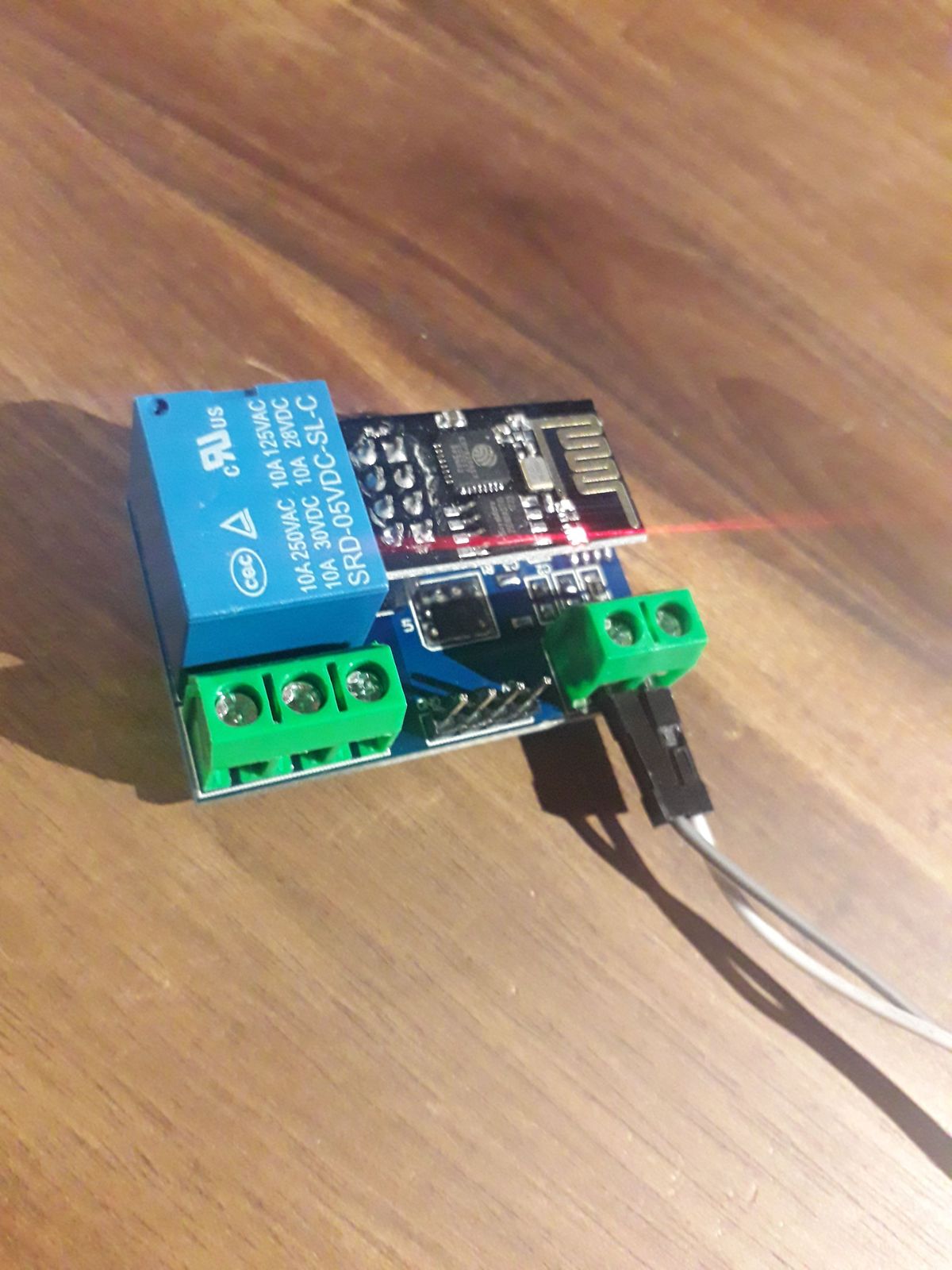

      ich habe mein Garagentor jetzt mit elektrischem Öffner versehen und möchte es nun auch in Smarthome integrieren.
      Leider suche ich seit einer Woche eine einfache Gesamt-Lösung.
      Ich habe ein ESP01 mit Relais am Taster angeschlossen, nach langem probieren habe ich mit Hilfe dieser Seite :
      https://www.loxwiki.eu/display/LOX/ESP8266-01+mit+Tasmota+Sonoff
      geschafft, das Relais mit Tasmota zu schalten, denn das Relais will per Serial angesprochen werden.
      Nun würde ich gern 2 Reedkontakte an den ESP01 anschließen (Stiftleiste RX TX GND), die mir den Zustand des Tor (offen oder zu) per MQTT übermitteln.
      Dann kann ich per Script mir ein Schalter bauen, der Auf und Zu schaltet unabhängig davon ob das Tor auf oder zu ist! Denn das Problem beim Garagentor Taster ist: Auf-Stop-Zu oder wenn Auf dann Zu usw. Ihr wisst schon.
      Ich hatte lange mit ESP Easy Mega versucht das hinzubekommen, doch da habe ich es nicht mal geschafft das Relais zu schalten (Serial Befehle ...), obwohl ich bis jetzt alle meine ESP8266 mit ESP Easy im Einsatz habe.
      Mit Tasmota habe ich jetzt das erste mal probiert und kann das Relais zumindest schalten, jedoch keine Reedkontakte bzw. Schalter einbinden ...
      Per MQTT an den iobroker kann ich das Relais lesen und schalten, das klappt auch.
      Wenn von Euch keiner eine Idee hat, dann werde ich wohl wieder auf den Wemos Mini mit zusätzlichem Relais umsteigen müssen.
      Hat jemand Ideen bzw. eine passende Anleitung? Ich konnte im Netz nichts finden, was mich weiter bringt.
      Helfen würde mir auch, wenn mir jemand erklärt, wie ich das Relais mit ESP Easy über MQTT ansprechen kann.
