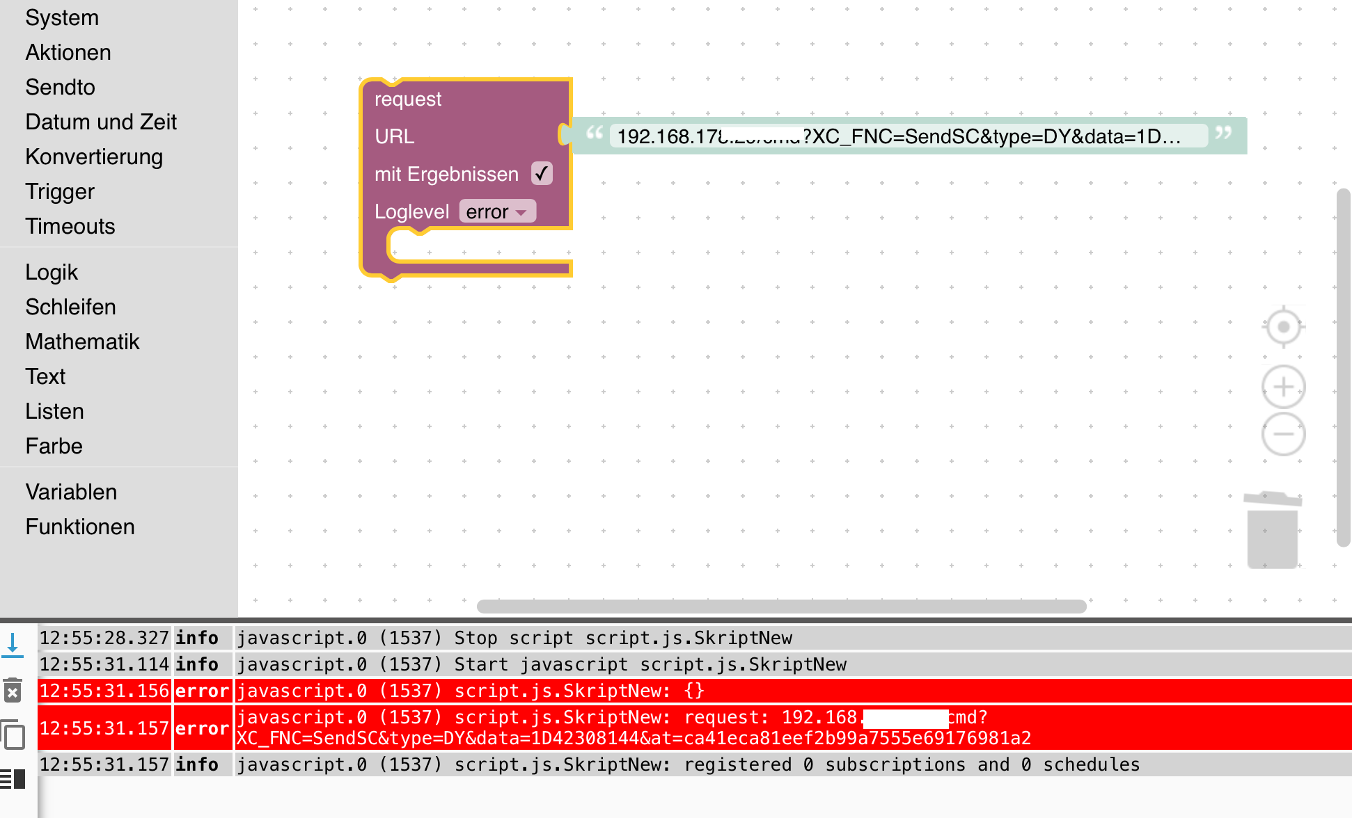

      Bildschirmfoto 2020-09-17 um 12.57.16.png Hallo!
      Ich verzweifele gerade an dieser HTML Request Geschichte aus Blockly heraus.
      Ich habe die Befehle mit Wireshark ausgelesen und im Browser funktionieren diese auch.
      Die codes sind dazu da, um Rollladen hoch unter runter zu lassen.
      Wenn ich diese nun in Blockly einbaue, funktionieren sie nicht.
      Ich habe mich schon (wirklich) mehrere Stunden mit der Suchfunktion beschäftigt, einige Beiträge gelesen und dann versucht umzusetzen, aber ich kriege es einfach nicht hin.
      Zuletzt blieb (um erstmal zu sehen, ob überhaupt was klappt) der reine Block übrig mit dem html request (s. Bild).
      Warum kommt da eine Fehlermeldung? Ich verstehe das irgendwie nicht. Warum klappt es mit dem Browser, aber mit Blockly nicht?
      Wäre schön, wenn mir jemand hier helfen könnte. Bin da noch Anfänger, habe aber schon das eine oder andere umgesetzt, bin auch sehr begeistert vom ioBroker, aber das bringt mit gerade zur Verzweiflung.
      Vielen Dank
      Xenon Homoran 2 Replies Last reply Reply Quote 0

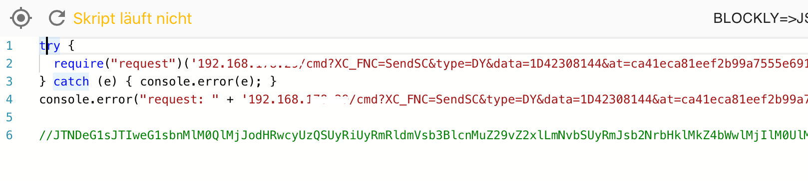

        @maikm oben rechts kannst du dir das blockly als JS anzeigen lassen. Klick da mal drauf und poste einen Screenshot
          Weil du sie mit loglevel error im trigger produzierst
            maikm @Homoran last edited by
            @Homoran Was bedeutet loglevel error im trigger ? Sorry, bin da nicht so fit, deswegen verstehe ich das nicht. Ich starte das Script über eine Schaltfläche in VIS.
            Anbei noch die Javascript Version.
