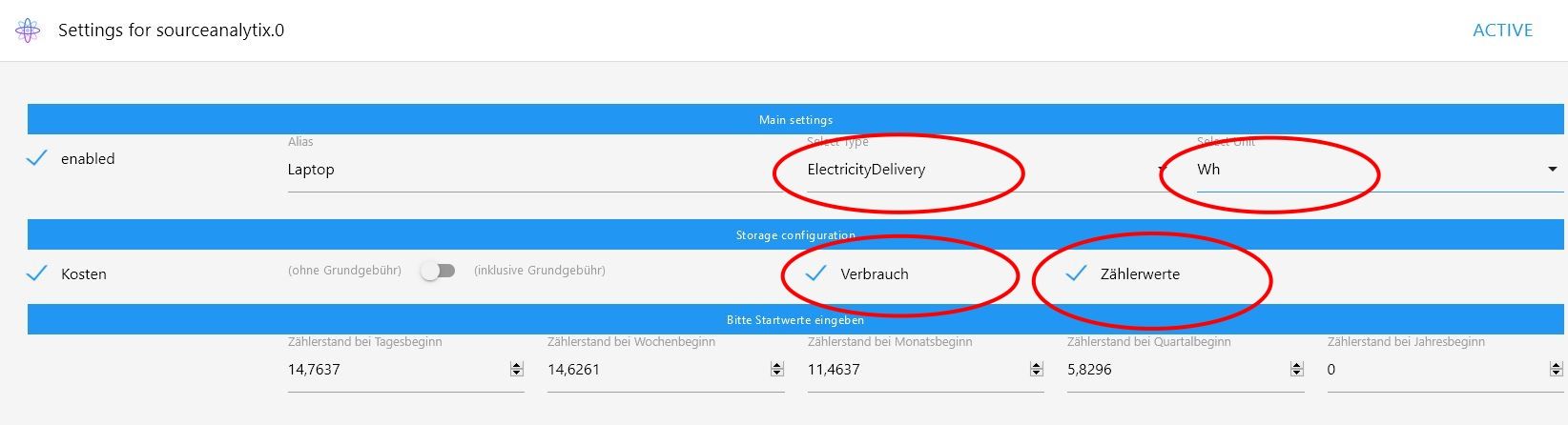

      Ich habe mit dem o. a. Adapter Verständnisprobleme und möchte mal ein paar (für mich) grundsätzliche Fragen zu den Einstellungen los werden.
      z. Bsp.: Ein zu loggendes Gerät hat den Datenpunkt "Energy-Counter" (in Wh) und "Power" (in W).
      Welcher der beiden Datenpunkte ist der richtige um Verbräuche zu ermitteln ?
      Bei nur einem Tarif ist Zustellung (Delivery) richtig?
      Ist hier die Einheit der Quellobjekts oder des hier erzeugten Objekts gemeint (Wh oder W)?
      Verbrauch sind Kosten ? Zählerwerte sind elektrische Verbräuche?

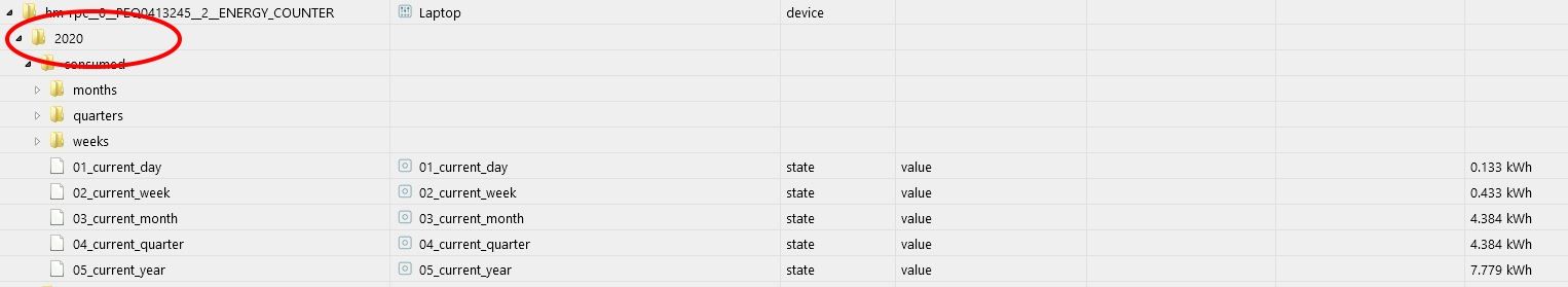

      Die erzeugten Objekte für "current_..." liegen im Ordner 2020.
      Muss ich dann 2021 alle verwendeten Objekte in meinen Scripten umändern
      oder gibt es einen besseren Weg?
