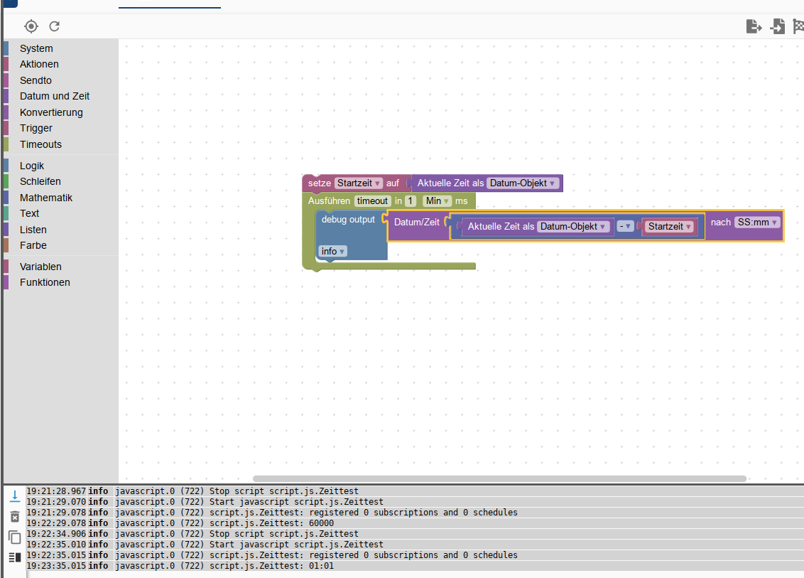

      in einem größeren Script lasse ich die Laufzeit eines Gerätes berechnen.
      Dabei kommt immer eine Stunde zu viel heraus.
      Um zu Testen, ob Blockly einen Denkfehler hat, habe ich mal ein ganz einfaches Script erstellt:
      Als Ergebnis kommt 01:01 heraus, also eine Std. zu viel...
      Mit der Sommerzeit kann das meines Erachtens nicht zu tun haben.
      ...oder habe doch ich den Denkfehler?

          habe es gerade getestet:
          erst ohne Konvertierung = 60000 msec, also ok, dann mit Konvertierung:
          gleiches Ergebnise

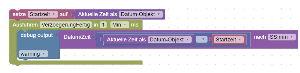

            Die Konvertierung formatDate() berücksichtigt die Zeitzone. Man muss sie für eine Zeitdifferenz korrigieren.

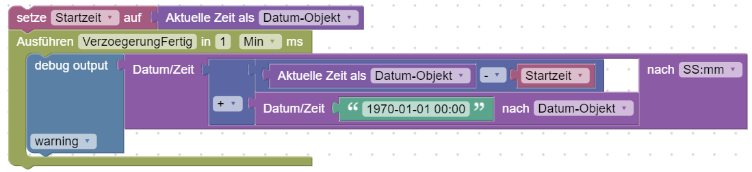

              Sehr geil, Vielen Dank, so funzt es:

                    MEZ ging am 1.1.1970 gegenüber UTC eine Stunde vor.
