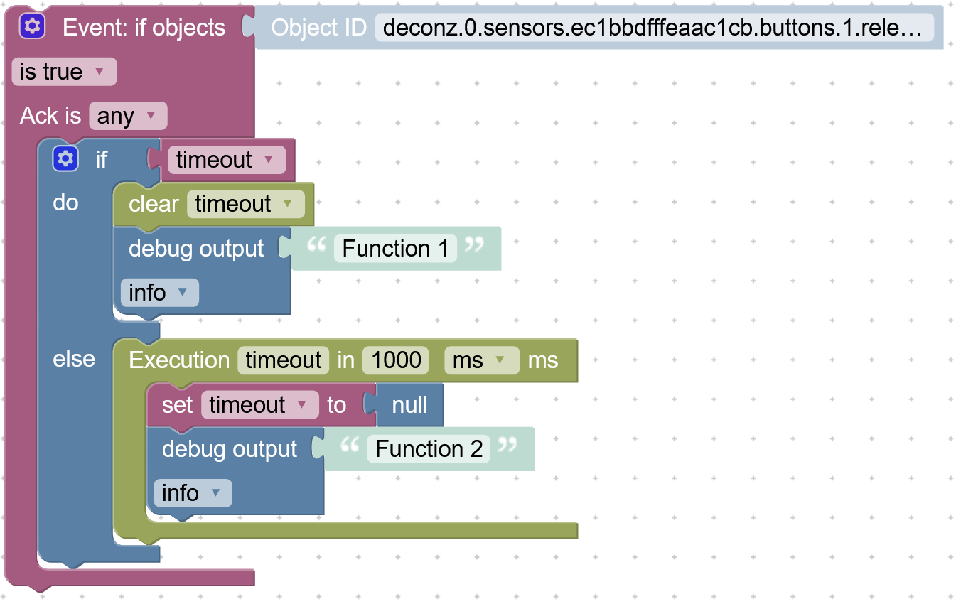

      Hi, ich versuche auch ein Doppelter Tastendruck zu fangen, dieses Mal von einem Ikea Tradfri Taster. Ich habe versucht es vie hier zu machen Doppelter Tastendruck innerhalb 3 Sekunden [gelöst] aber das funktioniert bei mir leider nicht. Ich kriege immer nur "Function 1" als Ausgabe. Hier mein Blockly:
      Und das JavaScript:

      Das Problem ist dass anscheinend das Tastendrücken auf dem Ikea Tradfri Schalter automatisch 2 mal das Wert auf "true" setzt, direkt nacheinander innerhalb 10-20 ms. Das hier ist was geloggt wird wenn ich einmal drauf drücke:

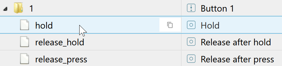

            • mrFenyx
              mrFenyx last edited by
              Ja, das sollte der richtige sein. Hier die anderen DPs:
