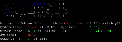

              BLRD @Thomas Braun last edited by BLRD
              @Thomas-Braun
              Hi siehe dies
              Ich werde dies versuchen und eine Rückmeldung geben.
              Danke.

                Thomas Braun Most Active @BLRD last edited by
                @BLRD
                Stretch ist ja jetzt nicht ganz aktuell.
                Vermutlich musst du da libvips sowie sharp bauen. Siehe auch hier:
                https://sharp.pixelplumbing.com/install

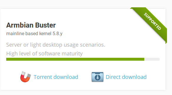

                    @BLRD
                    Ist Armbian, oder?
                    https://wiki.pine64.org/index.php/ROCK64_Software_Release#Armbian_Debian_Buster_on_mainline_Kernel_.5BmicroSD_.2F_eMMC_Boot.5D
                    Ich würde aber wohl zunächst einfach die beiden Dinger selber bauen. Ist etwas weniger aufwändig.

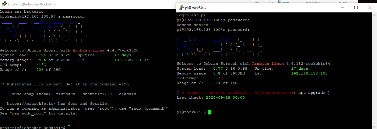

                      @Thomas-Braun Dann spiele ich mal mit:
                        Thomas Braun Most Active @Homoran last edited by Thomas Braun
                        @Homoran
                        Da bist du ja prädestiniert für den weiteren Support. Armbian ist mir nicht so geläufig.
                        Fein wäre ja ein Buster in Server-Setup mit Kernel 5.8.x
                          @Thomas-Braun sagte in Bug bei Update usw..:
                          eben nicht - sonst wäre das nicht mehr so alt.
                          Aber wenn du meinst, dann nehme ich mal die Anleitung von dir für Linux und jage das drüber
                            Das wäre mein üblicher Ansatz.
                            Backup
                            palttmachen
                            neu installiern
                            restore

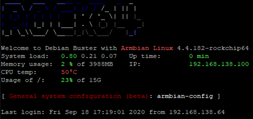

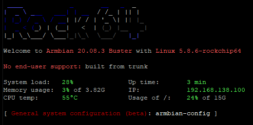

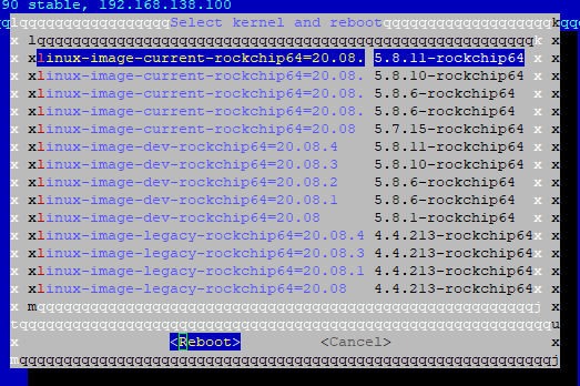

                                      Ich kann ja mal versuchen euch das in die 'Tastaturen zu flüstern'.
                                      das ist ganz lieb von dir!
                                      Ich versuche aber gerade von Stretch auf Buster mit Kernel 5.x zu kommen
                                        @Homoran sagte in Bug bei Update usw..:
                                        Dann müsste da ein Teil der Kompliererei überflüssig sein. Ggf. kann man sharp dann auch ganz normal über npm installieren.
                                          das war mein Ziel!
                                          ich finde aber deine Anleitung nicht mehr, bei der du irgendwo in einer Datei Stretch mit Buster ersetzt hattest und dann mit update, upgrade und dist-upgrade Buster aufgesetzt hattest.
                                          Habe jetzt eine andere Anleitung im Netz gefunden und danach über sed -i 's/stretch/buster/g' /etc/apt/sources.list angepasst.
                                          Ob das bei Armbian der richtige Weg war, weiß ich nicht
