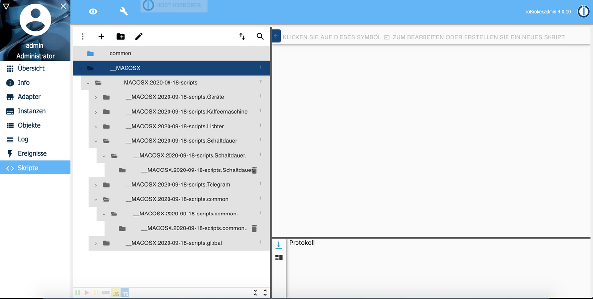

      ich wollte Skripte von meinem iobroker (Raspberry) auf meine Synology Diskstation übertragen und habe die Skripte exportiert, auf dem Macbook komprimiert und wiederum importiert.
      Jetzt habe ich eine ganz komische "MACOS" Orderstruktur, die sich nicht löschen lässt. Wenn ich einen Ordner oder ein Skript löschen will, hängt sich die Seite auf oder es kommt "Fehler - Not exists".
      Wenn ich javascript deinstalliert und wieder installiere, sind sie wieder da. Wenn ich die Objekte lösche, sind sie auch noch immer da.
      Hat jemand eine Idee? Danke!

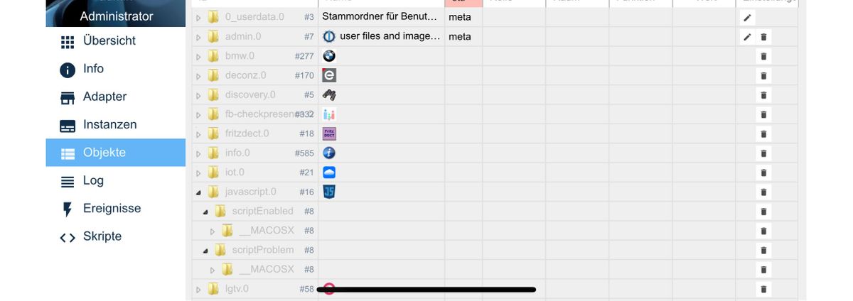

        • I
          ionar @paul53 last edited by
          Ich hatte unter dem Reiter "Objekte", wo die ganzen States etc. sind, noch versucht, unter Javascript die Objekte zu löschen. @paul53
            paul53 @ionar last edited by

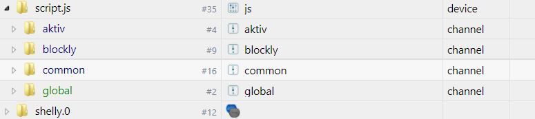

            @ionar sagte:
            Im Expertenmodus unter scripts.js ?
            I 1 Reply Last reply Reply Quote 1
            • I
              @paul53 sagte in Ordner/Skripte nicht löschbar:
              @ionar sagte:
              script.js sehe ich nicht. Im Expertenmodus wird noch ein wenig mehr angezeigt. Aber auch wenn ich die Ordner und Objekte lösche, sind die Ordner und Skripte immer noch da.
                @ionar sagte:
                Weiter unten (nur im Expertenmodus).
                • I
                  Sorry, ich habe es gefunden @paul53

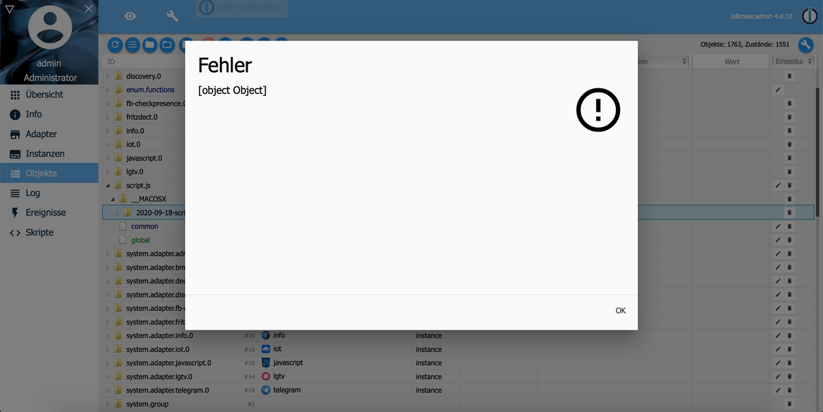

                  Beim Löschen kommt folgende Meldung.
                    @ionar
                    Da ist offenbar etwas völlig schief gelaufen. Ich würde ioBroker neu installieren.
