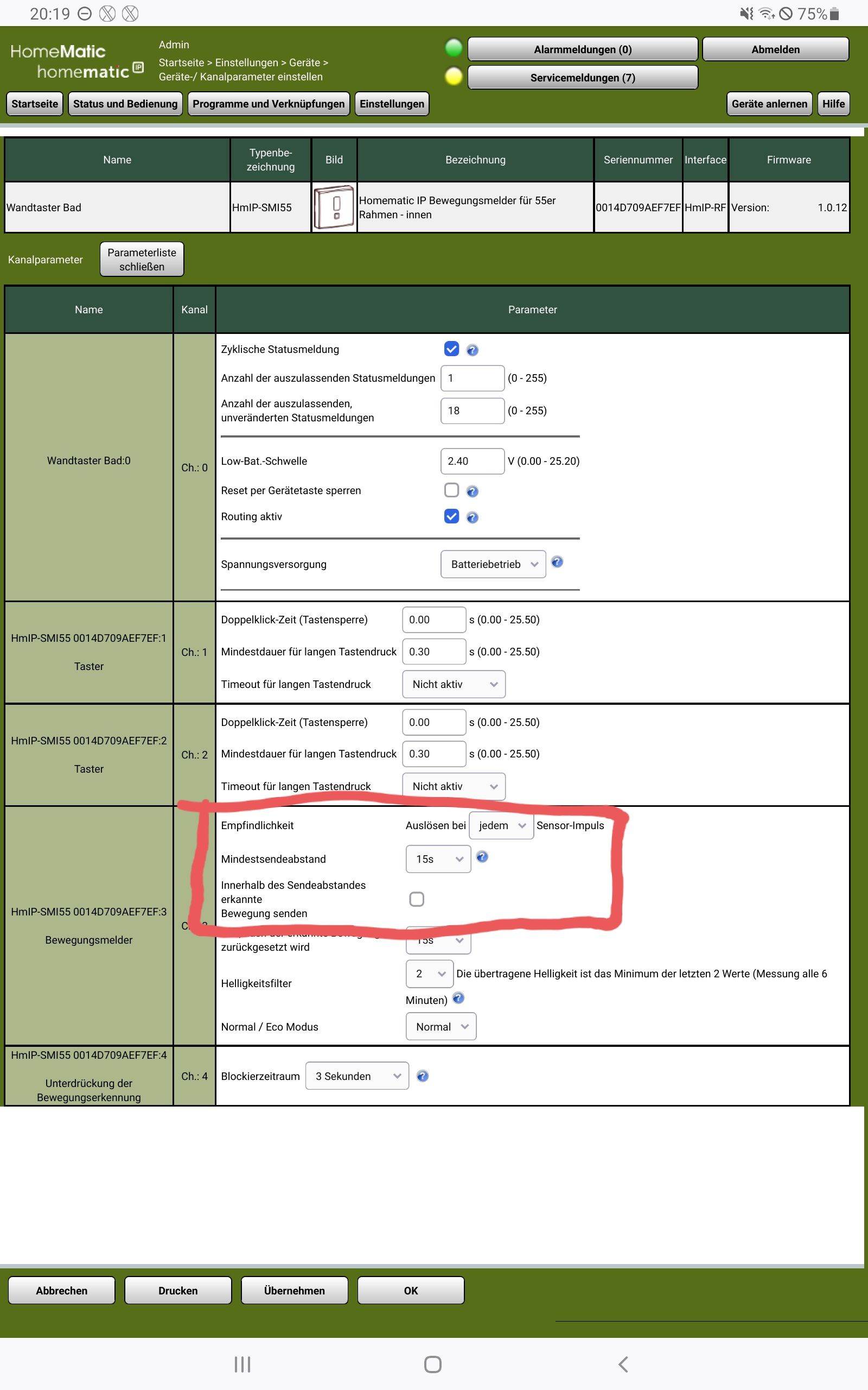

                            Das ist jetzt echt komisch, bei meinem HMIP konnte da nur min. 2 min eingestellt werden. Haben die echt grundlegende unterschiedliche Funktionen auch in der IP Klasse?
                            Das bedeutet deiner ist in 15 sekunden bereit „wieder“ auf bewegungen zu reagieren? Wie weit kann der wert noch runtergesetzt werden.
                            Edit:
                            Das wäre dann dieser ?
                              Homoran Global Moderator Administrators @dos1973 last edited by
                              @dos1973 sagte in Bewegungsmelder / Motionssensor Empfehlung:
                              Nein, bei JEDER Bewegung reagiert er wieder.
                              Alle 15 Skunden sendet er.
                              Warum soll er öfter senden, wenn die Lampe für mindestens 2 Minuten an sein soll, da sind selbst 15 Sekunden eigentlich noch zu viel.
                              Ja, das ist ein Funkwandtaster mit eingebautem BWM.
                              Ist bei mir im Bad für diverse Schaltaufgaben.
                              Und funktioniert wunderbar, auch nachts im stockdunklen.
