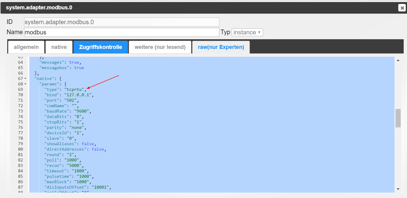

            Wie sieht dein Objekt system.adapter.modbus.0 aus?
            • C
              ChristianF last edited by
              Den Parameter "Type" gibt es nicht:

              Habe ihn testweise wie auf dem Bild eingefügt, was zu folgenden Logeinträgen führt:

                Bei neue Version man sollte config einmal aufmachen irgendwas ändern und wieder zumachen. Und schalte log level auf debug.
