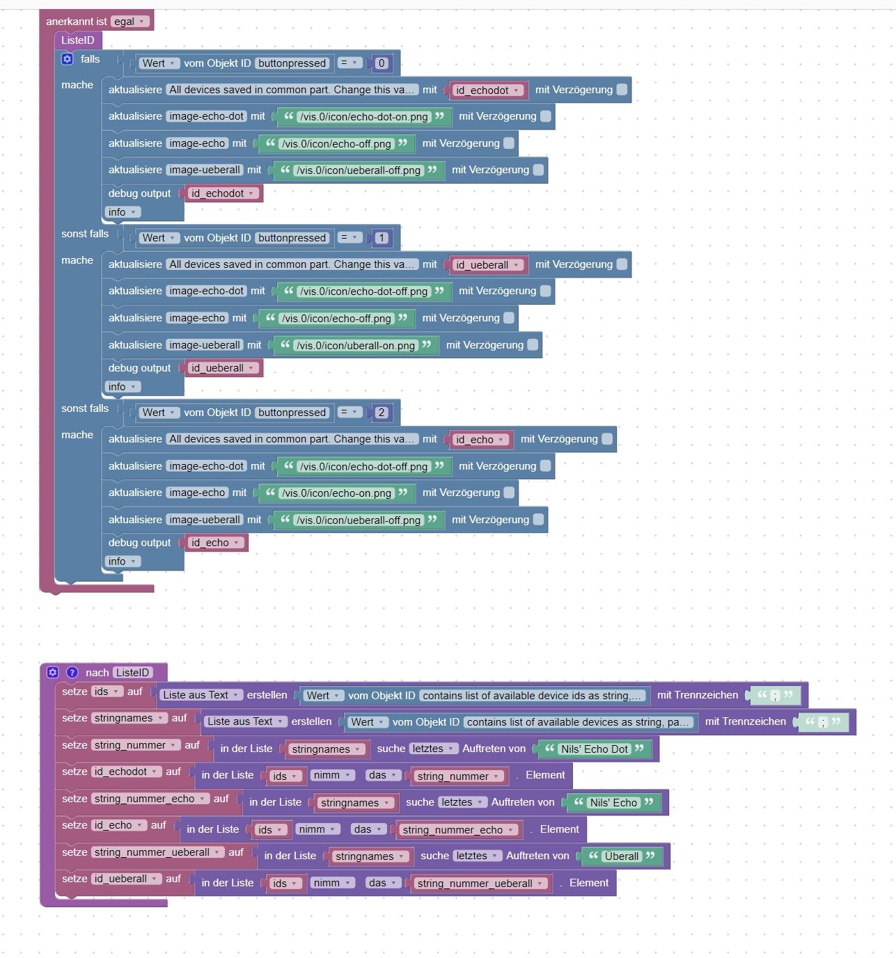

      ich habe mir eine kleine vis gebaut, mit der ich mein Spotify Account steuern kann. Zentraler Punkt ist die Auswahl des Abspielmediums. Da ein Echo immer wieder vom Strom genommen wird und daher die ID jedesmal neu gesetzt wird, habe ich kleines Blockly-Skript gebastelt, welches auf ein Button-Klick in der vis reagiert, die DeviceList durchsucht und die aktuelle ID in "DeviceList einträgt". Jedoch habe ich derzeit das Problem, dass kurz darauf "spotify-premium.0/admin" das Device wieder auf den alten Wert setzt. Zuvor hatte ich den Wert direkt über den Button eingetragen, da hatte alles geklappt.
      Im Anhang mein Blockly-Code:

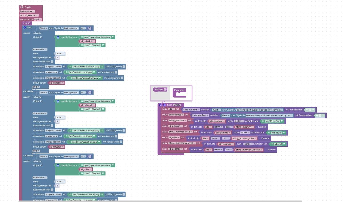

        Ich habe es jetzt selbst gelöst indem ich nicht die devicelist angesprochen habe sondern im device-ordner den punkt "useforplayback"
