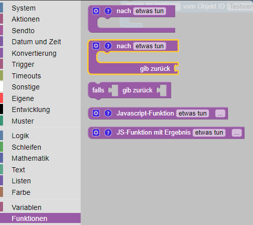

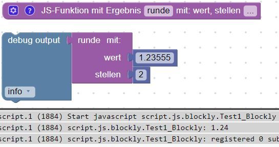

              paul53 @D.VE last edited by paul53
              @D-VE sagte:
              Man kann also mit Blockly JS-Funktionen aufrufen?
              Beispiel: Ich habe ein Script unter global, das die Funktion runden(val, digits) enthält. Diese Funktion kann per Blockly-JS-Funktion aufgerufen werden.
              Inhalt der JS-Funktion runde(wert, stellen):
              return runden(wert, stellen);
              Warnung: Globale Skripte werden in jedes andere (nicht globale) Skript kopiert ! Deshalb sollten globale Skripte nur häufig verwendete eigene Funktionen enthalten.
              D.VE 1 Reply Last reply Reply Quote 0

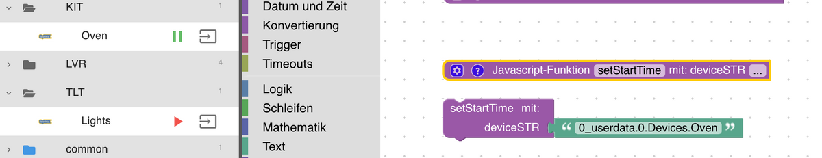

                Wo ist mein Fehler? Die Funktion wird nicht aufgerufen. Im Log steht auch kein Fehler
                  @D-VE sagte:
                  Die Blockly-JS-Funktion hat den gleichen Namen wie die globale Funktion ?

                      D.VE @paul53 last edited by
                      @paul53 said in Globale (JS) Funktionen (Einschaltdauer berechnen):
                      Ja... Siehe Screenshot
                      Eine Startzeit muss man sich nicht in einem Datenpunkt merken, denn die stellt der Datenpunkt des Aktors zur Verfügung, wenn er als Trigger verwendet wird:
                      Das ist kein SmartDevice, sondern eine 15 Jahre alte Spülmaschine die ich über den Shelly tracke. Wenn der Stromverbrauch unter 3 Watt liegt, ist sie aus (Standby) und wenn darüber sollte der Startzeitpunkt gesetzt werden.
                      lg, Dave
                        @D-VE sagte:
                        Das wird das Problem sein. Verwende unterschiedliche Namen.

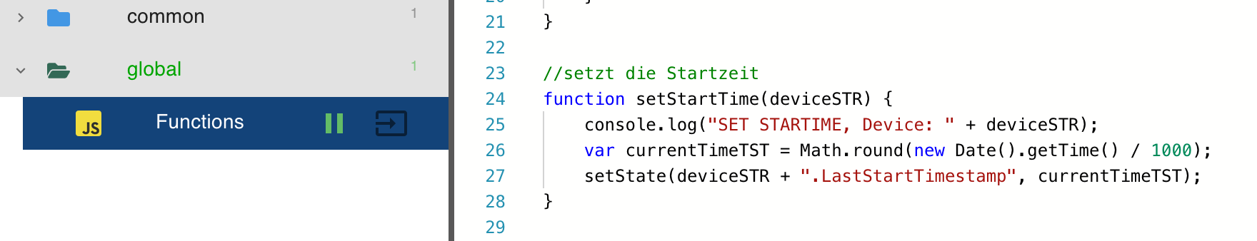

                              Ich glaube, ich hab da etwas missverstanden...
                              Wie rufe ich die globale JavaScript-Funktion setStartTime() im Blockly korrekt auf?
                                @D-VE sagte:
                                Es genügt, im Namen der Blockly-JS-Funktion, einen Buchstaben zu ändern, z.B.
                                Inhalt:
                                setStartTime(deviceStr); // Aufruf der globalen Funktion
                                • D.VE
                                  Ah... Jetzt hab ich das erst kapiert, dass man die JS Funktion nicht direkt aufrufen kann, sondern über einen Blockly Wrapper... Das war das fehlender Puzzlestück
