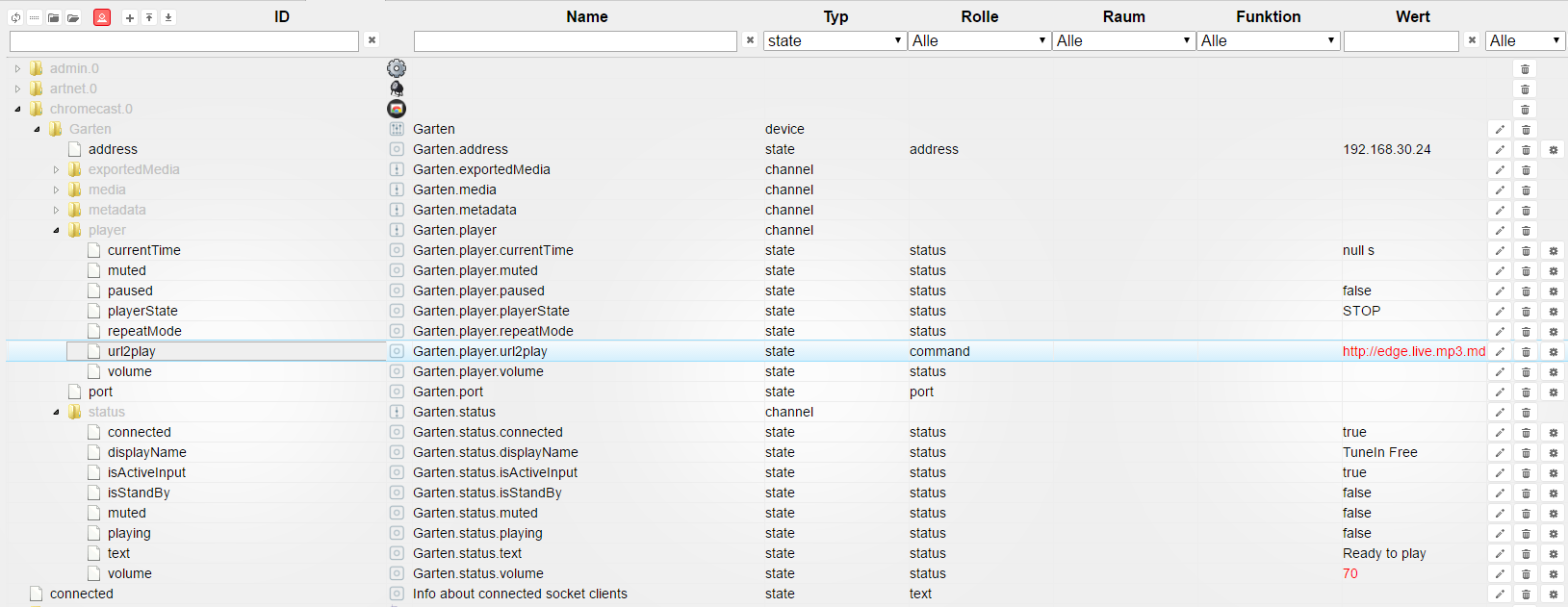

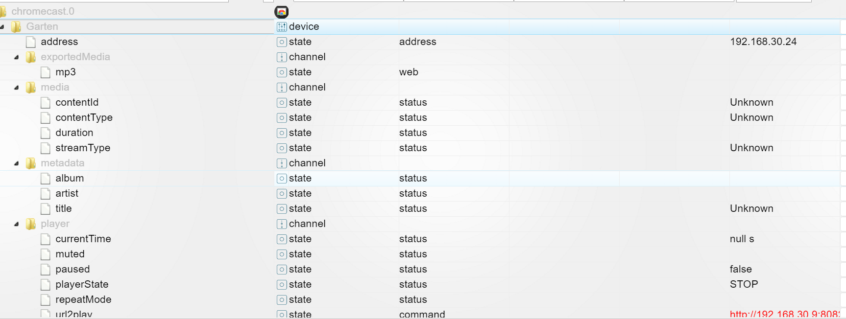

          ich habe testweise den Link von dir in URL2play im Feld Wert reinkopiert und auf das Häckchen gedrückt:
          Im Log tut sich da aber leider gar nichts. Es wird auch nichts abgespielt.
