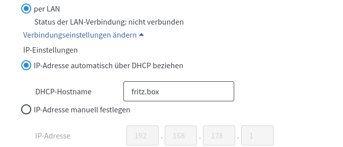

                              @fastfoot ist richtig, Fritzbox bezieht per DHCP ihre IP von der USG und hat den Hostnamen fritz.box
                              ich kann doch auch ""Quarktasche" reinschreiben, ist doch nur der Hostname
                                fastfoot @crunchip last edited by fastfoot
                                @crunchip sagte in TR-064 Adapter bringt DNS-Anfragen ohne Ende:
                                ja schon, aber der DNS findet doch unter fritz.box nicht. Das müsste auch auf der Konsole nachvollziehbar sein. Im Terminal-Adaper, da der unter iobroker läuft. Die 4.1.0 jedenfalls kann meinen Hostnamen fritz.box auflösen, daran sollte es deshalb nicht liegen. Was mich wundert, wenn die IP im Adapter eingetragen ist, dann sollte doch eigentlich nicht nach dem Hostnamen gesucht werden?
                                Ein Bauchgefühl sagt mir noch, dass der Hostname wegen dem Punkt nicht als lokaler Host erkannt wird, was wenn du ihn änderst?

                                  crunchip Forum Testing Most Active @fastfoot last edited by crunchip
                                  @fastfoot sagte in TR-064 Adapter bringt DNS-Anfragen ohne Ende:
                                  ich habe schon immer die IP und nicht Fritz.box im Adapter hinterlegt.
                                  Das wäre allerdings ne Möglichkeit, das der fritz.box stört, im Namen
                                  ich teste es morgen nochmal
                                  allerdings ist da ja auch noch dieser Error
                                  instance system.adapter.tr-064.0 terminated with code 10 (CANNOT_FIND_ADAPTER_DIR)
                                  vllt ist das auch nur ein Folgefehler und Problem löst sich dann von alleine
