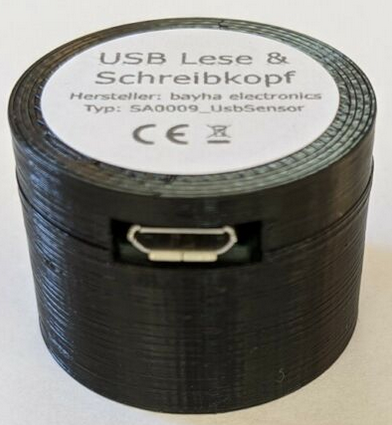

            Wie gesagt, das Gehäuse sieht sehr gedruckt aus. und für einen zusammengebauten Bastelsatz geb ich keine 50 Euro aus 🙂 Wenns das gleiche auch für 24 Euro tut. Das Gehäuse von dem, den ich nun gekauft habe ist in recht schlechter Qualität, da werde ich sich ein neues Konstruieren und in schön ausdrucken. Deshalb fragte ich nach einen Nahfoto vom Gehäuse. Die LED zum Empfang ist mir nicht so wichtig, ist ja nicht so das man den jeden Tag justieren muss. 🙂
            (Wie zum Geier bekommt man hier Fotos rein ohne sie auf einen Webspace laden zu müssen?)
            Naja die Ebay Artikelnummern stehen weiter oben, den für 24 Euro hab ich genommen, da sieht man schon das Gehäuse, mit 0.3mm gedruckt und der Drucker ist wohl gar nicht eingestellt..Bildschirmfoto 2020-11-22 um 20.15.29.png

                  Also mal von vorne: Raspberry 3 mit ioBroker Slave und installiertem Smartmeter ist in Reichweite des Zählers.
                  Mein Zähler hat eine Kunstoff Klappe die direkt in der Nähe des IR Senders ist (TOP Konstruktion) Ich habe gerade 90° Winkel USB Kabel bestellt °° (Hätt ja einfach sein können)
                  IR Empfänger an den Raspberry gestöpselt. und nu?
                  Im Smartmeter Adapter taucht er nicht auf, bzw. taucht etwas auf was sich "/dev/ttyAMA0" nennt. ICh hab das schon mal gelesen aber weiss nicht mehr wo. Ist das nun der Sensor?
                  Ein "sudo dmesg ! grep FDTI" )Das Ausrufezeichen ist nur eine vereinfachte Schreibweise!) sagt es gibt nichts. -> "[2918560.644348] usb 1-1.4: Manufacturer: FTDI"
                  Sau doof ist nun das ich den Sensor nicht korrek tplazieren kann wegen des Kabels.
                  Aber? Wird der Sensor nun von alleine erkannt oder muss ich was installieren?

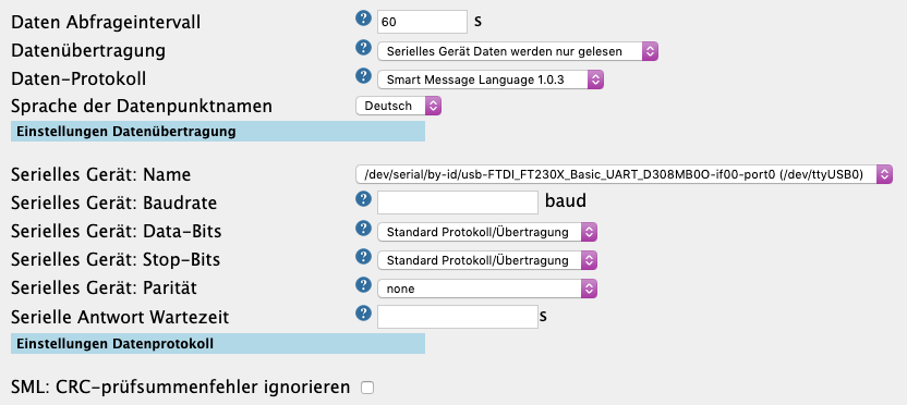

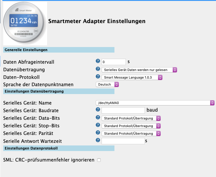

                          @Homoran Der Sensor ist nach Augenmaß justiert, soweit dies möglich ist. Der Magnet der dabei ist ist etwas mager. USB Anschluss zeigt nach unten. (das ganze mit ein wenig Tape besser fixiert)
                          Die Einstellungen im Adapter sehen so aus: (Entnommen aus der Anleitung von @klassisch

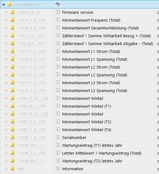

                          Die Objekte im iobroker sehen so aus.:
                          Der Zähler seöbst steht auf Info und es rotieren die Standard Angaben da ich noch keine PIN habe.
                          Der Adapter steht auf gelb.
                          Ein sudo cat /dev/ttyUSB0 ergibt nichts
                          Ein sudo cat /dev/ttAMA0 ergibt nichts
                          Ein xxd /dev/ttyUSB0 ergibt nichts
                          Ein xxd /dev/ttyAMA0 ergibt nichts
                          Ich bin jetzt definitv ratlos 😕

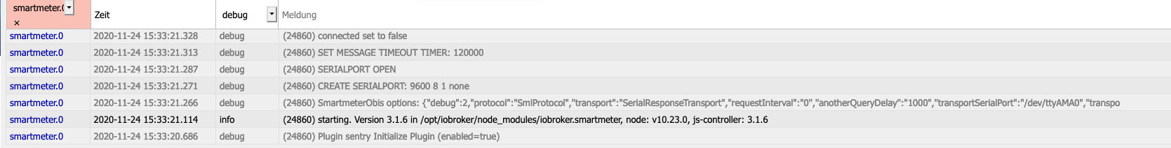

                          Edit zu guter letzt noch ein Log im Debug Mode.

                          Ein "sudo dmesg | grep tty" ergibt ja schon mal etwas ...
                          [ 0.896371] 3f201000.serial: ttyAMA0 at MMIO 0x3f201000 (irq = 81, base_baud = 0) is a PL011 rev2
                          Also da isser wohl...
                          Edit2:
                          So läuft.. Ein wenig Doku zu dem Sensor wäre schon toll gewesen.
                          Ein gepflegtes "stty -F /dev/ttyUSB0 9600 -parity - cstopb" hat den Sensor zur Arbeit bewegt.
                          Herzlichen Dank an alle 🙂

                                  Dazu gibts doch kein Eingabefeld? Edit: Achsooo jetzt hab ich es gerafft. Keinen schimmer warum des dann nach Eingabe des Befehls geklappt hat.
                                  @Lucifor1976 sagte in [Guide] Zwangsumstellung auf Smartmeter: Freut Euch drauf!:
                                  aber du hast doch nicht den selben Zähler?
                                  Doch. Ich habe exakt den gleichen Zähler wie @klassisch
                                  Aber nicht den gleichen Sensor. Nach dem stty Befehl ist der Sensor im Adapter als folgender zu finden:
