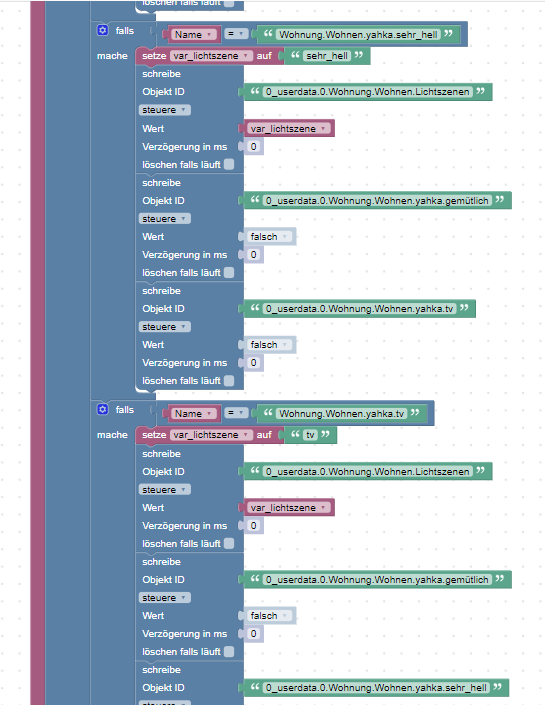

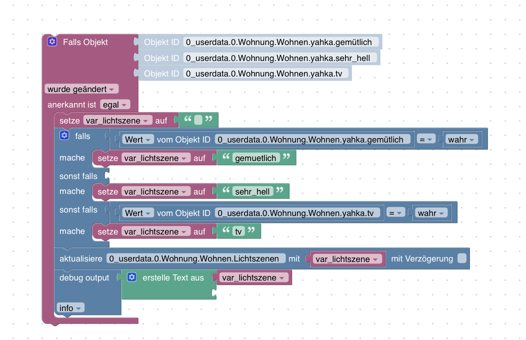

      Das habe ich soweit, bzw. ist einer der besseren Versuche / Varianten.
      Was mir fehlt ist der aus. ich möchte via false auch ausschalten können.
      Es soll immer nur einer auf true stehen, die anderen müssen auf aus sein.
      puuh, wenn ich es lesen, finde ich es selbst sehr kompliziert

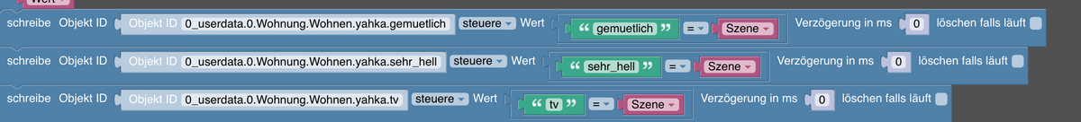

      das war auch eine Variante, da konnte ich zwischen den Beleuchtungen wechseln, in dem ich immer ausschalte und dann nie neue nehmen, aber wechseln ging nicht
      wäre für Hilfe dankbar.

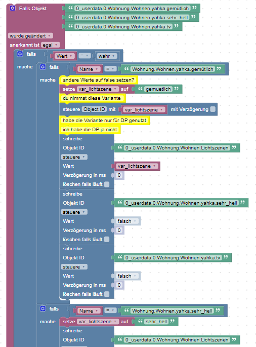

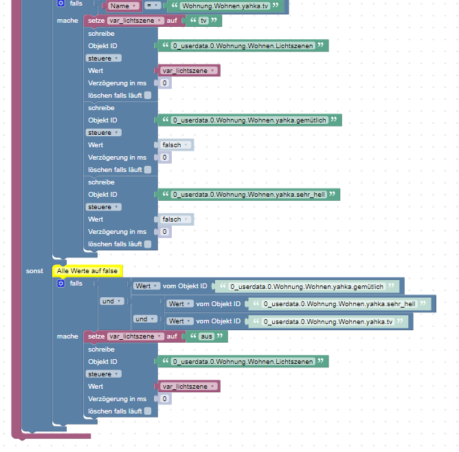

      • Asgothian

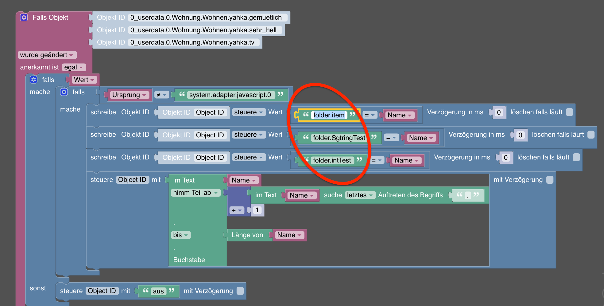

        Asgothian Developer @dos1973 last edited by Asgothian
        @dos1973
        Anbei ein Vorschlag.
        Das blocky nutzt ein paar tricks:
        1. Ich nutze einen Baustein "wert" , "name" und "Ursprung" - das ist immer der gleiche Baustein aus dem "trigger" Menü - da steht "Objekt ID" drin und kann durch die oben genannten ersetzt werden.
          "Wert" ist der wert des Objektes das den Trigger ausgelöst hat
          "Name" ist der Name, also bei Dir z.Bsp. "Wohnung.Wohnen.yahka.gemütlich"
          "Ursprung" ist die quelle der Wertänderung. Wenn die durch ein Skript ausgelöst wird ist es "system.adapter.javascript.0"
        2. Durch die Abfrage das der Ursprung kein Skript ist wird sicher gestellt das die folgenden 3 Steuere Befehle das Skript nicht wieder trigger.
        3. Die 3 ersten steuere Befehle setzen die Yahka Datenpunkte so das immer nur einer davon wahr ist. Steuere ist notwendig damit der Status des Schalters in Yahka aktualisiert wird.
        4. Aus dem "Name" Baustein suche ich den Text hinter dem letzten ".", und setze den als Lichtszene - aber nur wenn der "Wert" auch wahr wa.
        5. "Wert" kann nur dann falsch sein wenn es von Yahka kommt (oder aus dem Objektbaum direkt), sprich wenn von aussen der letzte noch "an" stehende Schalter abgeschaltet wurde.
        Hinter dem Spoiler ist der Code zum importieren.
        Ich hoffe es geht 🙂

          • Asgothian
            @dos1973
            das ist schon für Dich zum Fertig stellen. Du musst halt die Namen der Objekte und texte entsprechend anpassen.

              • Asgothian
                @dos1973 der kommt aus dem Namen des Datenpunktes der von Yahka getriggert wurde.

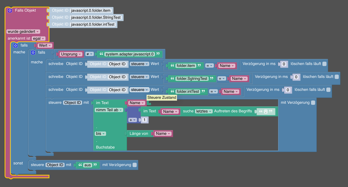

                    da muss doch das von oben rein - also die ersten 3 Zeilen, oder?
                    Edit: nee, das ist glaube ich Quatsch
                    • Asgothian

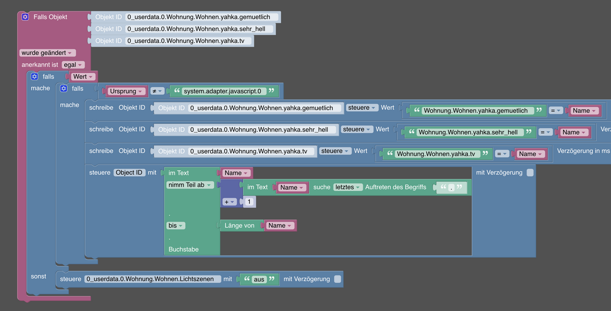

                      @dos1973
                      Du musst deine 3 Trigger Objekte unten eintragen (siehe die beiden Kreise)
                      In den Texten steht dann z.Bsp. "Wohnung.Wohnen.yahka.sehr_hell" - zeilenweise passend zu den Objekten die davor gesetzt werden
                              Wenn bei A das Objekt "0_userdata.0.Wohnung.Wohnen.yahka.sehr_hell" steht, dann muss bei B "Wohnung.Wohnen.yahka.sehr_hell" stehen.
                                dos1973 @Asgothian last edited by
                                @Asgothian
                                so schaut's jetzt aus
                                • Asgothian
                                  @dos1973
                                  so sollte es gehen

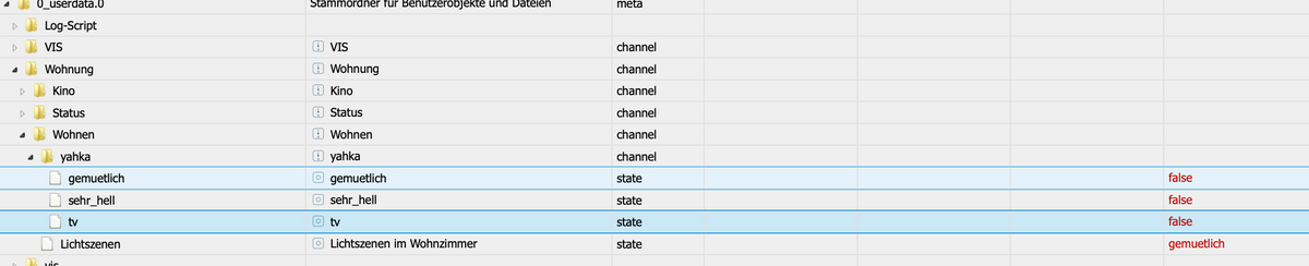

                                    ich versteh leider immer noch nicht - wo mein DP gefüllt wird mit der Variable aus Name
                                    D Asgothian 2 Replies Last reply Reply Quote 0
                                      dos1973 @dos1973 last edited by
                                      so sehen meine DP aus.
                                      Der DP Lichtszene löst in Abhängigkeit des Wertes aus. also sehr_hell, gemütlich etc

                                            MCU @dos1973 last edited by
                                            @dos1973
                                            Mein Vorschlag wäre dieser:
                                            Ist leider lang, da ich nicht die DP angelegt habe bei mir.
                                            Du kannst ja die kleine Variante zum DP schreiben nehmen.
