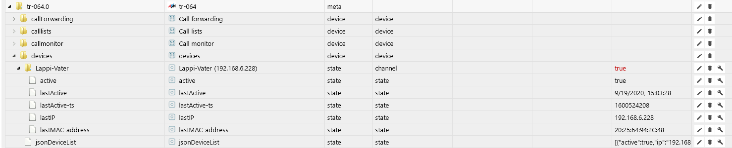

      Über den tr064 Adapter habe ich den Laptopp in die devices gebracht.

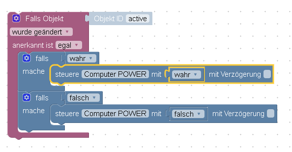

      In Blockly habe ich foldendes zusemmen gesetzt:
      active in der ersten Reihe ist der State vom Computer aus dem tr064 Adapter, Computer POWER ist der State von der Gosund Steckdose.
      Als einzige Regung von Script bekomme ich oben eine Anzeige "Instanz ist deaktiviert", sonst tut sich nix.
      Wo liegt mein Fehler?

        Also ich bin im Vergleich zu anderen sicher kein Experte, aber versuch mal folgendes:
        Der lila Bereich ist nur der Trigger, im blauen Bereich wird dann das was ausgeführt was du eben möchtest.
        Im 1. falls - mache füge folgende Logik ein:
        falls Wert von active = wahr
        Wert von Block findest unter System
        der Steuerteil für Steckdose ein sollte ok sein.
        dann klicke aus das blaue-weisse Zahnrad und ziehe das Feld sonst nach rechts
        Danach kannst du den Steuerteil für Steckdose aus einfügen.
        Den 2. falls Teil kannst du dir sparen.
          Jan1 @Berlon last edited by
          @Berlon
          Wie tritor schon geschrieben hat, Wahr und falsch hat da in der FALLS nix zu suchen, da das so kein Bezug hat.
          Kannst aber gleich die elegante Lösung umsetzen und einfach aus den Trigger Blöcken "Wert" verwenden, denn das Bezieht sich auf das Objekt im Trigger. Dann kannst auch nur eine FALLS verwenden und ein "sonst" anfügen.
          Ergibt dann Ist wahr dann Schalte an, sonst aus 😉

            Einfachste Variante:
              Jan1 @paul53 last edited by
              Ja das ist die einfachste Variante, habe ich selber in Verwendung und bin nicht drauf gekommen.
              Er will aber auch Blockly verstehen lernen und da ist das was er angefangen hat, wenn es dann richtig zusammen gebastelt wurde recht gut geeignet.
