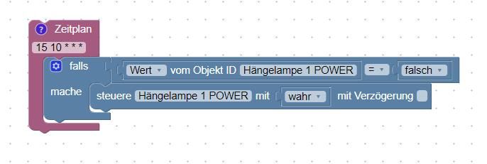

      Hallo zusammen. Ich bin ziemlich neu in Sachen ioBrocker etc. Finde es aber sehr interessant und möchte mich dort hinein arbeiten. Nun zu meinem ersten Problem mit Blockly. Es ist eine einfache Schaltung, aber es funktioniert nicht. Was mache ich falsch? Muss ich Einstellungen im Adapter vornehmen?

        @gvundnv
        Schau wie der Datenpunkt Hängelampe 1 POWER steht unter Objekte.
        Wenn true kann ja Hängelampe 1 POWER = falsch nie eintreten.

              gvundnv @Ralla66 last edited by
              @Ralla66. Hi. Der Status steht auf falsch. Dort kann ich die Lampe auch problemlos schalten. Das macht mich ja so stutzig. Lg

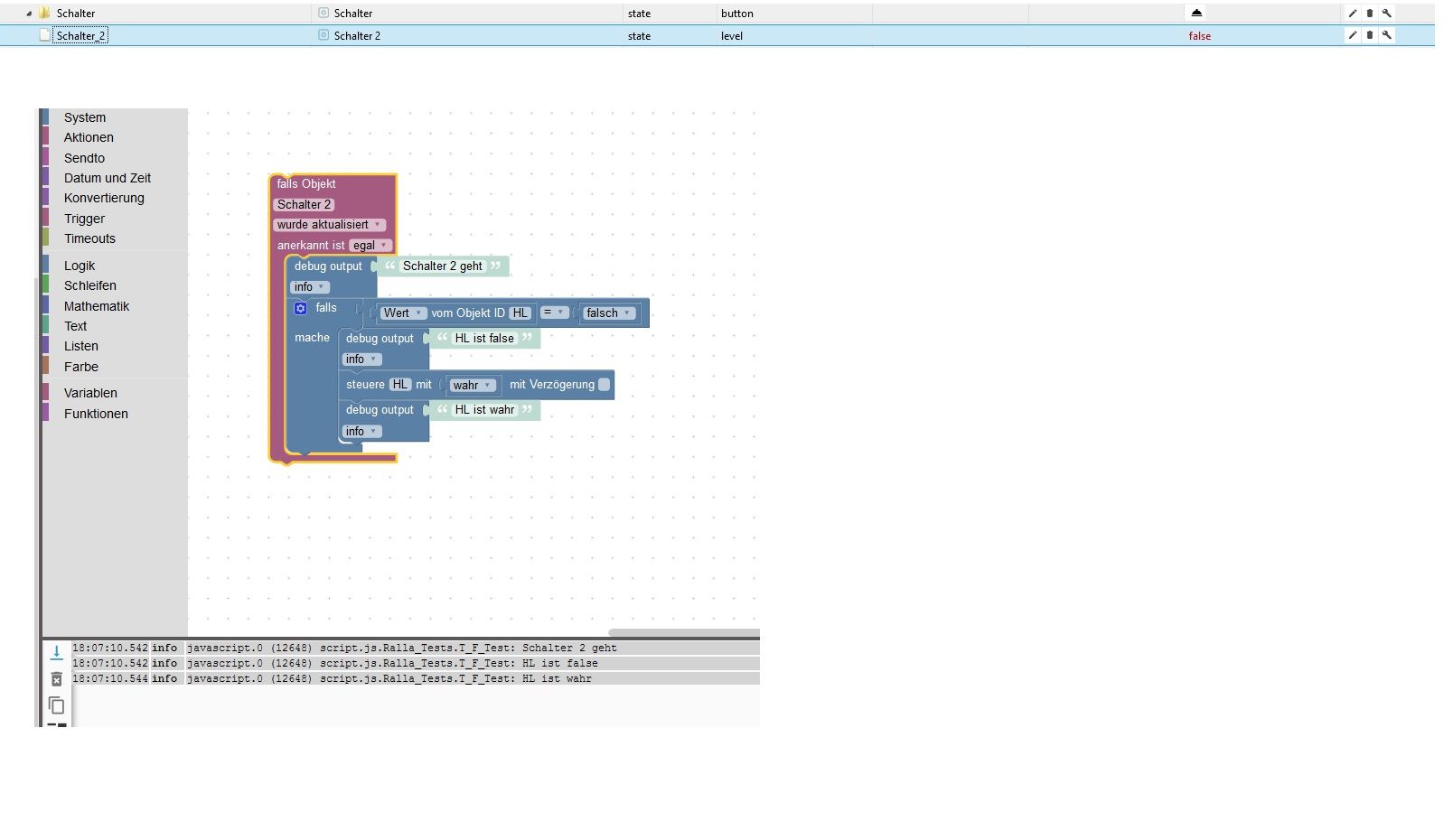

                  • Ralla66
                    Ralla66 Most Active @gvundnv last edited by Ralla66
                    @gvundnv
                    dann nimm mal einen anderen Trigger.
                    Dann weißt du es liegt am falls mache oder am Trigger.
                    Baue mir selbst immer einen Datenpunkt als Schalter ( Trigger ) zum testen.
