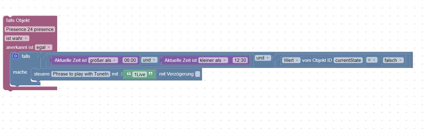

      ich möchte über eine Bewegung das Radio einschalten. Das klappt soweit gut, jedoch schaltet Echo bei einer erneuten Bewegung das Radio erneut ein und es kommt zu einer Unterbrechung des Radiosenders.
      Hier einmal das Blockly vielleicht kann mir jemand bei meinem Denkfehler helfen.
      Besten Dank vorab.
      Sebastian
        Steff75 @Datainspektor last edited by Steff75
        @Datainspektor Du könntest noch den currentState Datenpunkt beim Alexa Gerät abfragen, ob der auf "false" steht und nur dann abspielen lassen.

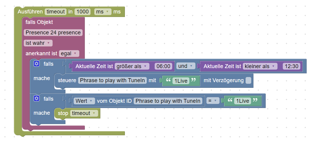

          Datainspektor @Steff75 last edited by Datainspektor
          @Steff75
          Prima so funktioniert es jetzt. Trotzdem verstehe ich die Timeout Funktion noch nicht ganz.
          Besten Dank.
          • dslraser
            dslraser Forum Testing Most Active @Datainspektor last edited by dslraser
            @Datainspektor
            soll das Radio immer an bleiben ? So wird es ja nicht mehr ausgeschaltet.
            Dein timeout im ersten Bild würde nur einmalig beim Blockly Start ausgeführt, da es um den Trigger (aussen rum) ist, der bringt Dir also nix.
            Edit:
            timeout Prinzip
            https://github.com/ioBroker/ioBroker.javascript/blob/master/docs/de/blockly.md#timeouts
