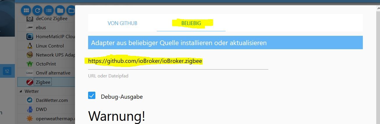

      Habe auch versucht, den Adapter upzudaten, aber er bleibt immer auf der Version 0.10.2. Habe mittlerweile keine Ahnung mehr, was ich tun könnte. Vielleicht hat ja jemand von euch einen Tipp.

                    Glasfaser @birdy last edited by
                    @birdy
                    installiere Ihn über die Katzte neu :
                    https://github.com/ioBroker/ioBroker.zigbee
                    birdy 1 Reply Last reply Reply Quote 0

                        • birdy
                          birdy @Glasfaser last edited by
                          @Glasfaser
                          Funktioniert leider auch nicht...
