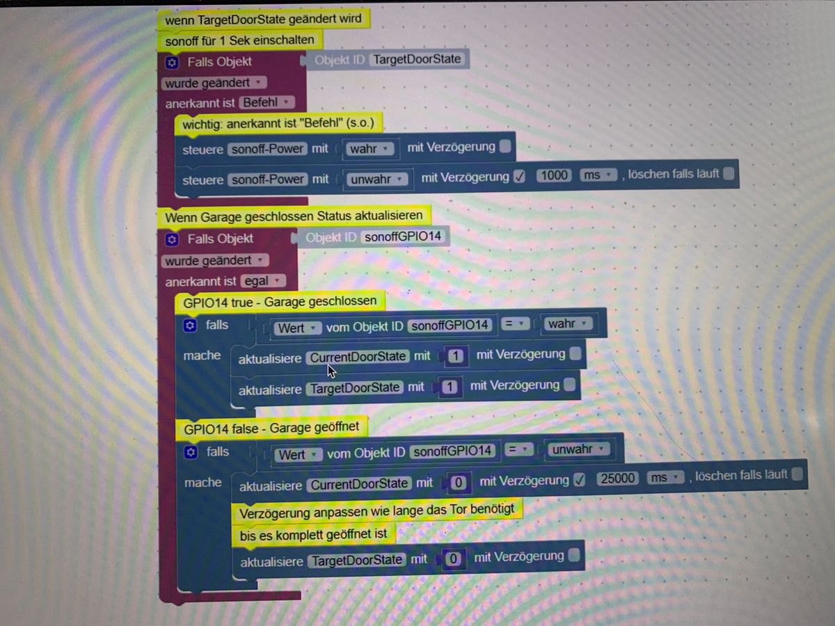

      Nun wollte ich den Schalter Taster zu iobroker umziehen und habe dieses Blockly gefunden
      dazu habe ich nun folgende fragen:
      • Wo kommt die Objekt ID TargetDoorState her
      • Wie übersetze ich die State meiner Kontakte der Tormelder? Ich habe je einen Kontakt für Auf Zu und Lüften.

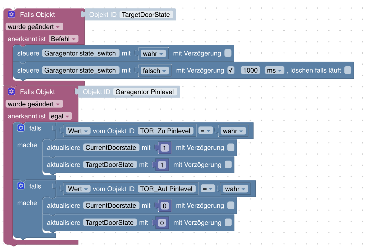

          B4unty @Asgothian last edited by B4unty

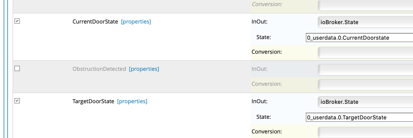

          Nachdem ich jetzt etwas rum Probiert habe geht das Tor Auf und zu nur leider steht in der Home App Immer Schließen oder Öffnen. Auch nach 5 Min
          Ich glaube der State wird nicht richtig gesetzt
          Bildschirmfoto 2020-09-20 um 19.02.08.png Bildschirmfoto 2020-09-20 um 19.01.24.png

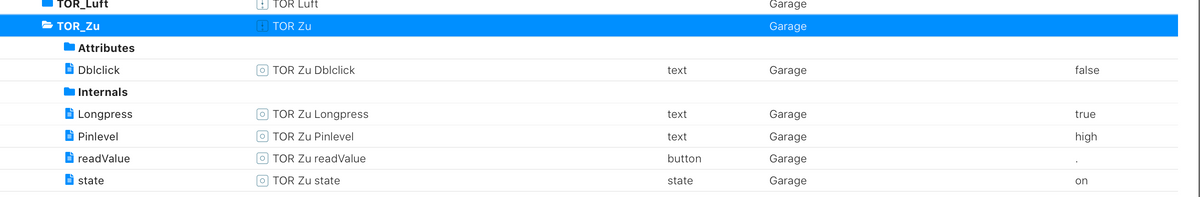

          zum setzten hätte ich aus fhem folgende Sachen je Sensor

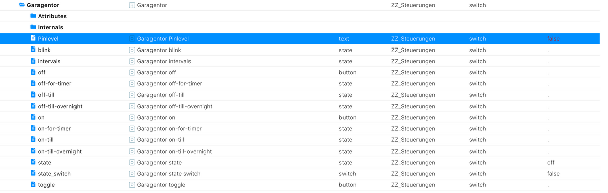

          Diese infos bekomme ich auch

            Asgothian Developer @B4unty last edited by
            @B4unty
            In deinem Skript muss "CurrentDoorState" mit "setze" geschickt werden, nicht "aktualisiere"
            A.
            B 2 Replies Last reply Reply Quote 0
              @Asgothian
              wen ich mir das in javascript aschaue steht das setze
              if (getState("fhem.0.TOR_Zu.Longpress").val == true) {
                      setState("0_userdata.0.CurrentDoorstate"/*CurrentDoorstate*/, 1, true);
                      setState("0_userdata.0.TargetDoorState"/*TargetDoorState*/, 1, true);

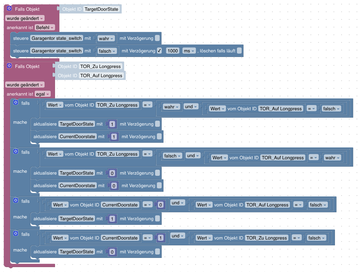

                Danke für die Hilfe,
                habe mir das etwas anders mit den Sensoren neu gebaut. 0 Steht für Garage offen und 1 für zu.
                Somit habe ich den verlauf des Tores wie folgt nachgebaut.
                Ich hoffe ich kann damit vielleicht noch jemanden helfen
