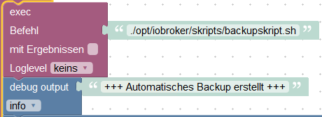

      Das Backup wird bei mir per Blockly gestartet:
      Die letztlichen Befehle sind in einem Skript auf der Ubuntu VM gespeichert:

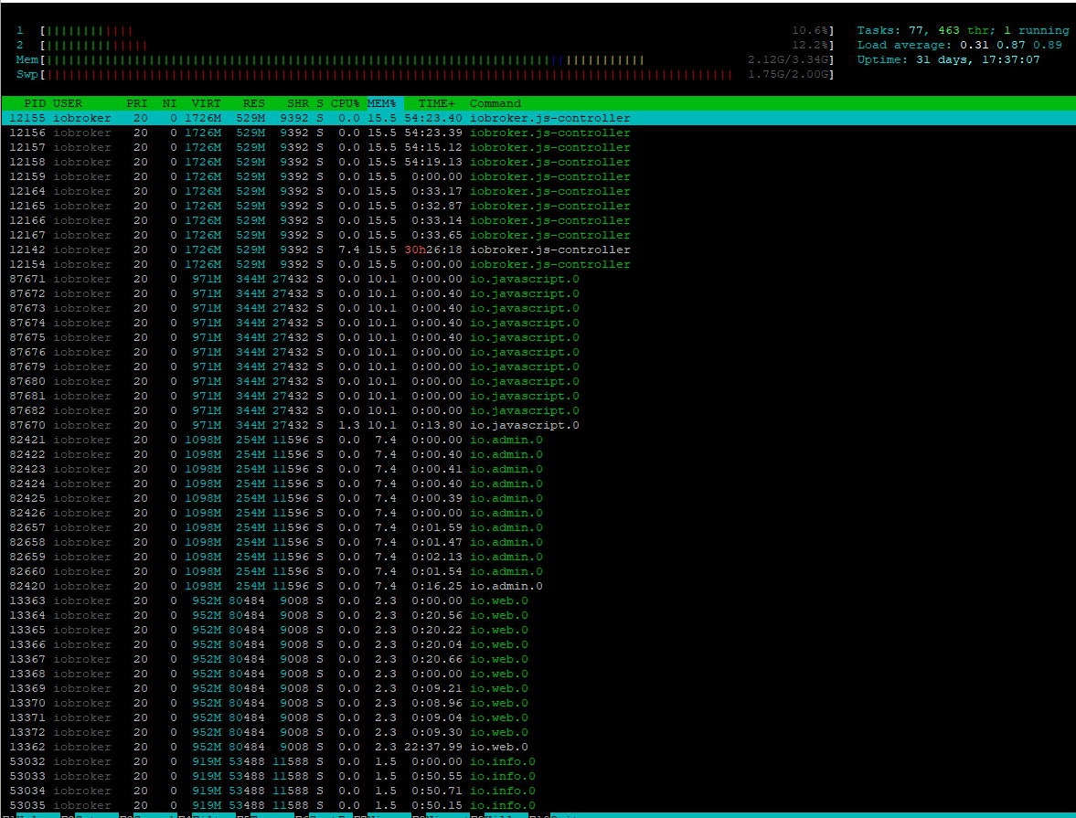

      Meine System-Auslastung sieht so aus:
      Kann jemand helfen ?

            Und haut dir offenbar den Speicher komplett dicht. 23 GB und die Kiste swapt? Das kann nicht sein, eigentlich.

                Wenn ich das richtig sehe sind die 23 GB der Speicher auf dem Host, nicht in der VM. Laut Darstellung hat die VM 3.34G Speicher - davon sind 2.35G besetzt.
                Kannst Du den verfügbaren Speicher auf der VM erhöhen ? Alternativ - schauen wer den Speicher nutzt und dadurch für mehr freien Speicher sorgen ?
                A.
                  Kuddel @Asgothian last edited by
                  @Asgothian ja die 32GB sind vom NUC.
                  Die ioBroker VM hat aktuell 3,5 GB RAM.
                  Auslastung sortiert nach RAM:
                  Ich werde dan RAM mal auf 4GB hochsetzen
