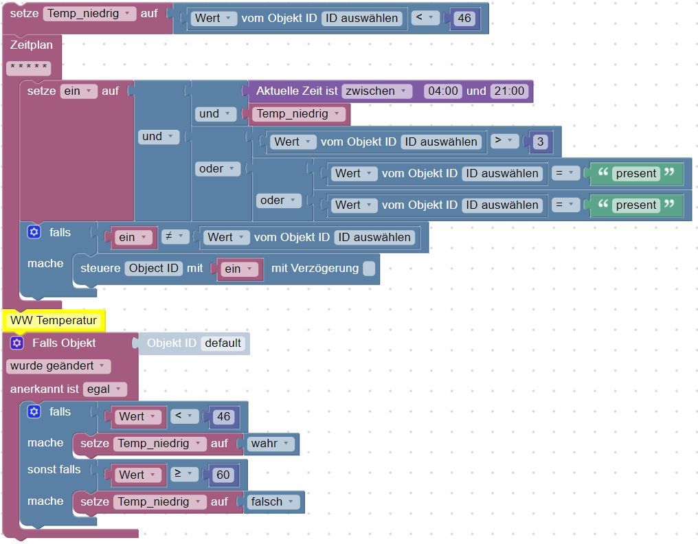

      ich bin mit meinem "Latein" am Ende und wollte fragen ob ihr mir bitte weiterhelfen könnt.
      Folgendes Ausgangsszenario :
      Ich würde gerne das Warmwasser bei meiner Heizung bei 2 Bedingungen triggern.
      1.) Warmwassermachen wenn Photovotaik über 3 KW macht und Warmwassertemperatur unter 46 ist
      2.) Wenn erste Bedingung nicht erfüllt soll SIe Warmwasser machen wenn meien Frau und ich zu Hause sind und Warmwassertemperatur unter 46 Grad ist.
      Das ganze auf der Zeitschine zwischen 4 Uhr morgens und 21 Uhr Abends.
      Anbei das Blockly welches ich gemacht habe.
      Die ganzen Einzelwerte funktionieren Ansicht, aber das Skript triggert nicht.
      Wo ist mein Denkfehler ?
      Danke euch und Gruß,
      Andi
      Thomas Braun paul53 2 Replies Last reply Reply Quote 0
        Thomas Braun Most Active @kmidt last edited by Thomas Braun
        @kmidt

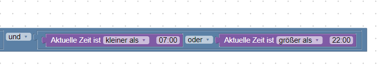

        Im Zeitplan sind Zeitpunkte, an denen etwas ausgelöst werden soll. Kannst du für Zeiträume nicht verwenden.
        Füge die Zeiträume als weitere Bedingung ein.
        kmidt 1 Reply Last reply Reply Quote 0

            Wie fügt man Zeitpunkte in die Bedingung ein ? Finde da irgendwie nicht das richtige "Set"

                  paul53 @kmidt last edited by
                  @kmidt sagte:
                  Keine Trigger innerhalb von Triggern verwenden !
                  Bei der Temperaturauswertung muss eine Hysterese vorgesehen werden, da sonst bei Erhöhung gleich wieder abgeschaltet wird.
                  @kmidt sagte in Blockly Warmwasser Logik Probleme:
                  Vorschlag:

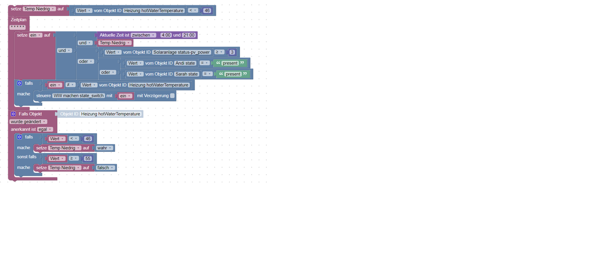

                          @paul53 : Habe dein Script mal umgesetzt, scheine aber noch einen Fehler drin zu haben ... mhhhh
                            @kmidt sagte:
                            Der Vergleich ein != Wert von ... muss mit dem Wert von "WW machen state_switch" erfolgen.

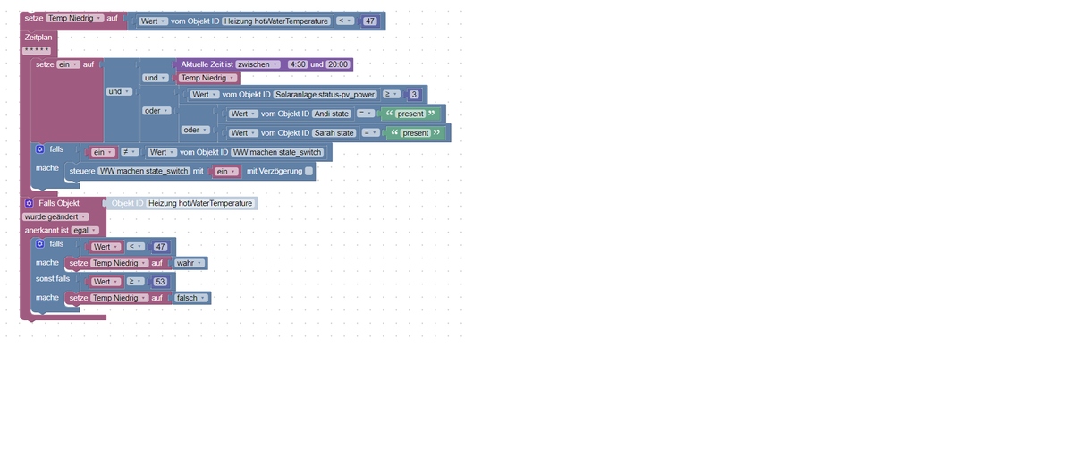

                            • kmidt
                              kmidt @paul53 last edited by
                              @paul53 Wunderbar es triggert. Letzte Frage.
                              Oben der BLock mit "setze ein auf"
                              Meine Idee war das Warmwasser immer gemacht wird, wenn PV über 3 KW ist. Wenn dem nicht so ist solltrotzdem WW gemacht werden wenn meine Frau oder ich zu Hause sind.
                              Ist das mit dem Block so gegeben oder macht der mit PV auch nur WW wenn einer zu Hause ist ?
                              Ich danke DIr vielmals
                                paul53 @kmidt last edited by paul53
                                @kmidt sagte:
                                Die 3 Bedingungen (PV > 3 / present / present) sind per ODER verknüpft.

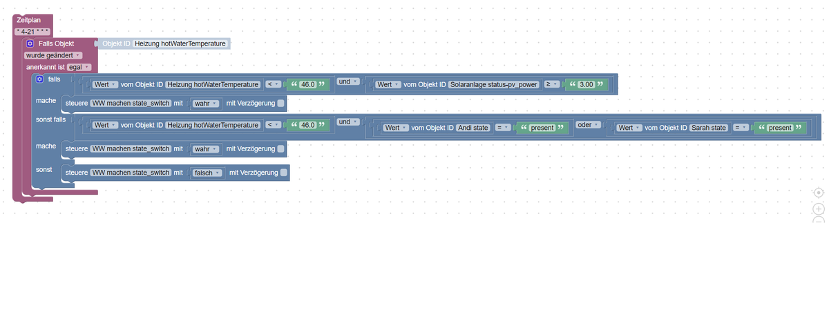

                                    könntest du bitte das funktionierende blockly posten?
                                    • kmidt
                                      kmidt @efxz last edited by
                                      Anbei das BLockly.
