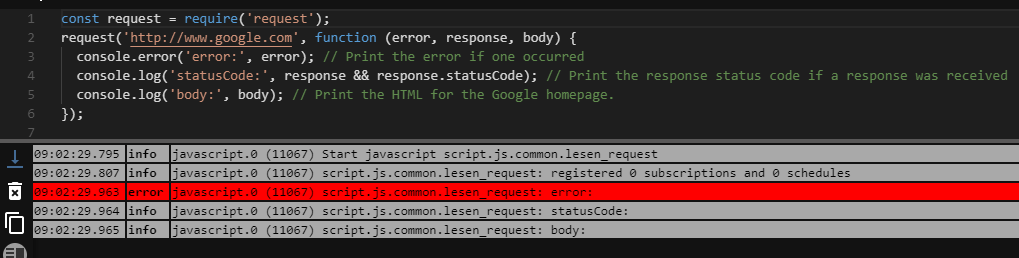

            Wenn ich den Code aus der Seite von Github für request in ein Script eintrage bekomme ich eine Fehlermeldung.

                AlCalzone Developer @sonnenschein last edited by
                @sonnenschein sagte in Javascript js Datei parsen STL200:
                Ja, du rufst auch console.error auf (Zeile 3). Das sollte natürlich nur passieren, wenn error einen Wert hat. Also eher so:
                // Zeile 3-5 ersetzen durch:
                if (error) {
                    console.error('error: ' + error);
                    // body auswerten (parsen, regex, whatever...)
                sonnenschein 1 Reply Last reply Reply Quote 0

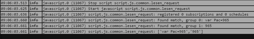

                    Jetzt habe ich das Script ergänzt und siehe da ich bekomme schon mal den gesuchten Wert in eine Variable und damit in die console geloggt.
                    Hier mein Testscript:
                    const request = require('request');
                    var url = 'http://123.123.123.111/min_cur.js'
                    const regex = /var Pac=(-?\d?\d+)/gm; // das ist mein regex aus dem online regex check
                    request(url, function (error, response, body) {
                     if (error) {
                    let m;
                    while ((m = regex.exec(body)) !== null) {
                        // This is necessary to avoid infinite loops with zero-width matches
                        if (m.index === regex.lastIndex) {
                            regex.lastIndex++;
                        // The result can be accessed through the `m`-variable.
                        m.forEach((match, groupIndex) => {
                            console.log(`Found match, group ${groupIndex}: ${match}`);
                       console.log(m);//ich möchte sehen was das im body rauskommt.
                    Jetzt kann ich endlich weiter basteln und die Werte in einen Datenpunkt schreiben.
                    Danke für die Hilfe.
