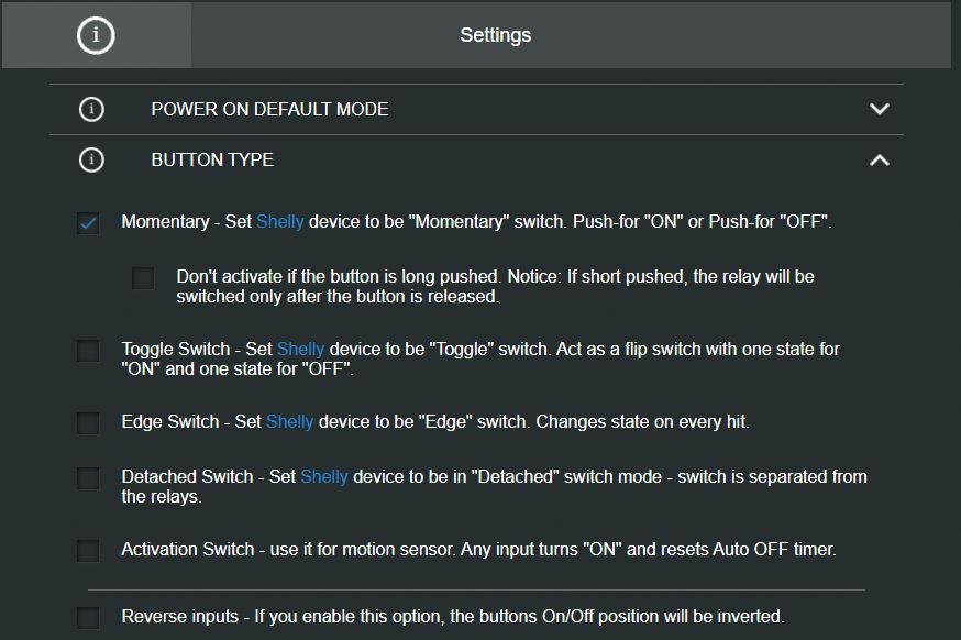

      Leider kann ich sie nicht wie bei den Sonoffs über die VIS-Oberfläche schalten, ich habe alle Buttonvariationen auf der Shelly Weboberfläche getestet. Nun habe ich heute mal auf e7d0c8c3-b699-4057-be1a-e8e18139f2c8-image.png
      gestellt, damit funktioniert das Schalten über VIS es werden jedoch keine MQTT Daten übertragen.

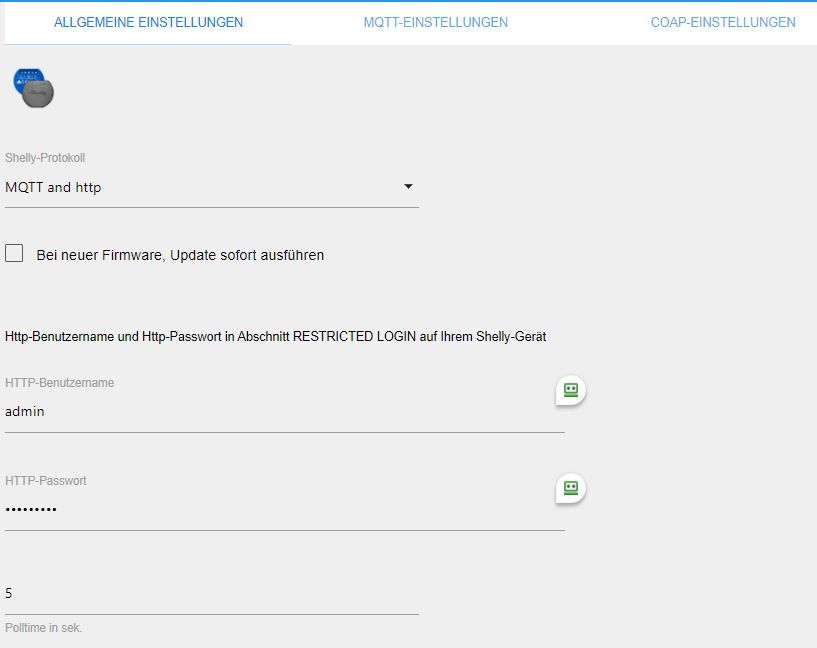

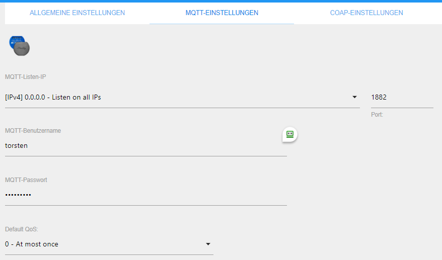

        Du musst im adapter http und mqqt einstellen.
        Im 2 reiter müssen die Benutzerdaten eingegeben werden, da fehlt ein screenshot.

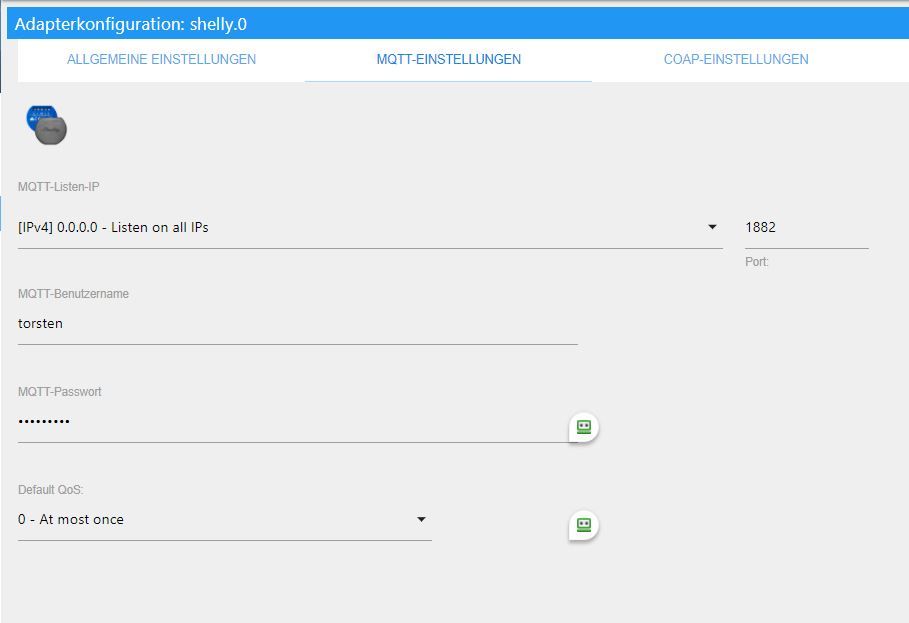

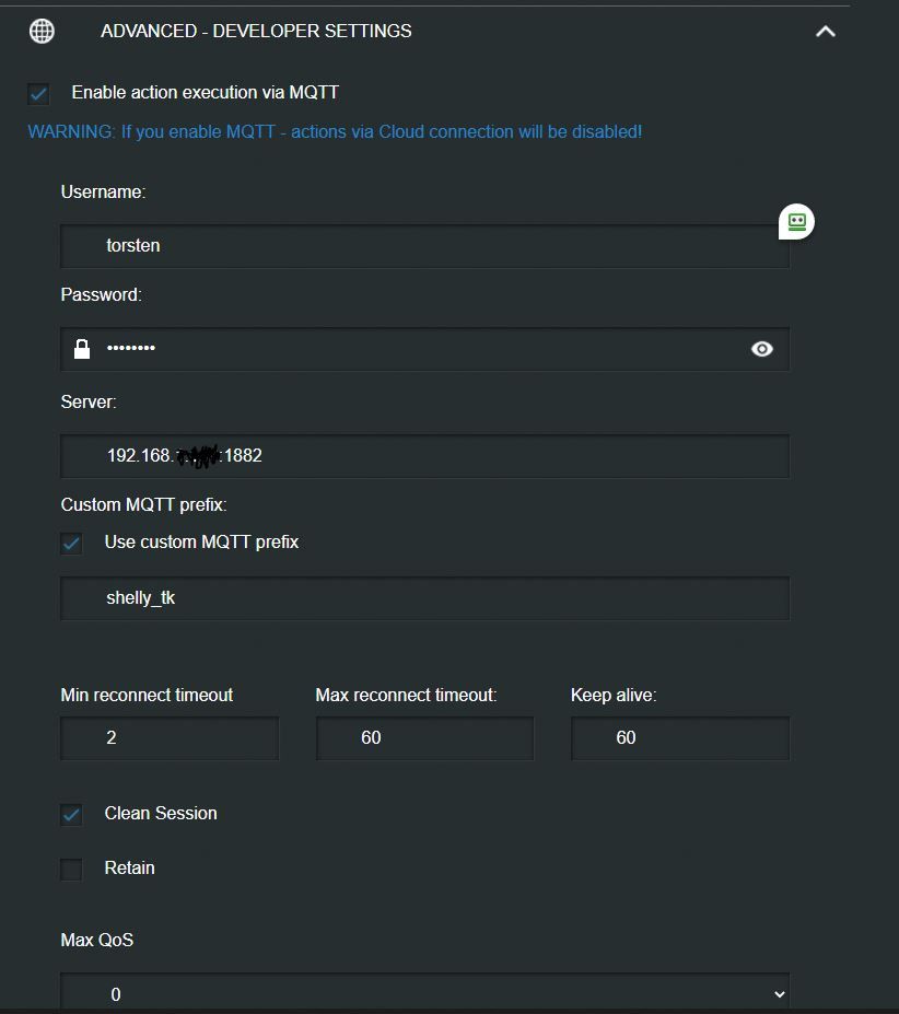

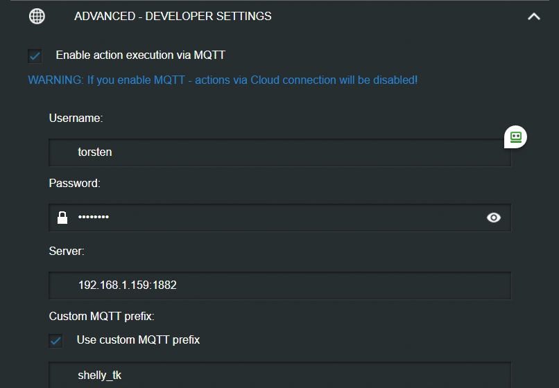

        Am shelly unter dev Settings die Zugangsdaten und server eingeben. Du hast da port 1882 - ich nutze Standard iobroker 1883
        crepp1967 1 Reply Last reply Reply Quote 0

          Wie ich schon geschrieben habe, ich habe am shelly Adapter bei MQTT auch den Port 1882 und MQTT funktioniert auch, ich kann nur in dieser Einstellung den Switch nicht schalten...
          Hier noch meine shelly Einstellung:
          Schalten kann ich nur wenn ich auf ae8d89a4-e20a-4d8d-a242-8a78b1684194-image.png stelle... Sehr seltsam

            @crepp1967 welche Adapterversion?
            • crepp1967
              crepp1967 @harrym last edited by
              @harrym
              v4.02
              aber ich merke gerade dass mein MQTT doch nicht funktioniert, war ein Fehler von mir. Ich probiere heute nachmittag u. melde mich noch mal.

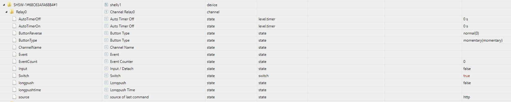

                  kannst du in den objekten den shelly schalten? vorausgesetzt, er ist in Shelly Weboberfläche richtig definiert.

                          mein vorschlag: stoppe shelly, sonoff. deinstalliere den MQTT. aktualisiere die beiden adapter wenn notwendig, stelle alles richtig ein. würd sagen bei den shelly's mal auf CoAP bleiben. lösche alle shelly's aus den objekten und schau nach den start vom adapter im log mit. da müssten dann alles shelly's frisch erkannt werden. dann solltest du in den objekten mittels switch schalten können.
                          ich denk mal das du durch deine rumtesterei schon zuviel verbogen hast.
