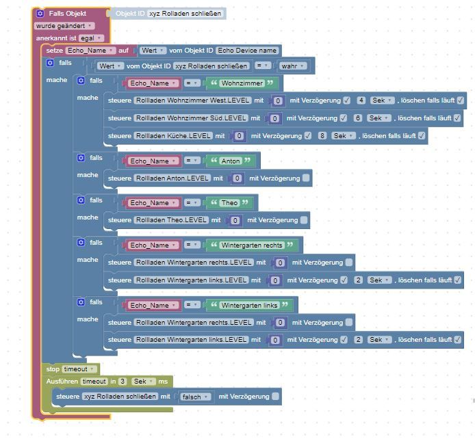

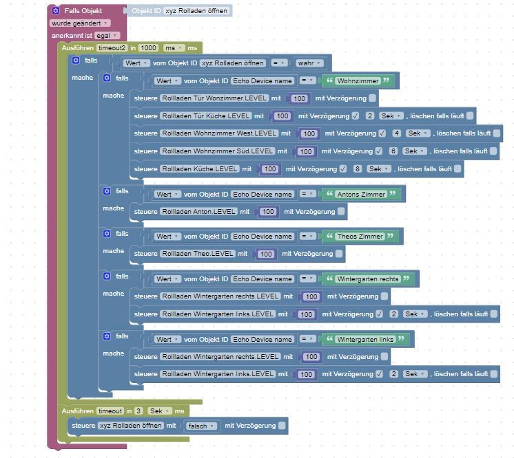

      Nun meine Frage, ob dieses Skript so Ok ist, damit funktioniert es wunderbar.
      Oder gibt es da ein Problem, dass ich noch nicht gesehen habe?
      Der Trigger ist ein Datenpunkt, den ich in iot eingebunden habe.

        Prinzipiell geht es so, aber:
        • Besser den Trigger auf "ist Größer als vorher", dafür das "falls Wert von ... = wahr" weg.
        • Warum die 1 Sekunde Wartezeit zwischen dem Trigger und dem Start der Aktion ?
        • Warum die Wartezeiten beim Ansteuern der Rolläden ?
        • Auf jeden Fall vor die beiden Timeouts jeweils einen Block "lösche Timeout" der die jeweiligen Timeouts löscht falls sie noch aktiv sind, sonst kann es zu interessanten Effekten kommen.
        • Ich würde eine variable "Echo Name" anlegen, und als erstes einmal den Wert vom Datenpunkt "Echo Device Name" da rein speichern, so das die Falls in der Folge immer nur die Variable abfragen müssen und nicht immer asynchron auf die Objekte zugreifen.

          Die Wartezeit mache ich, damit er auch sicher umgeschaltet hat.
          Wie mache ich das mit dem Stop Timeout?
          Ehrlich gesagt habe ich das noch nie verstanden, er stoppt doch sowieso nach den 3 Sekunden, oder?

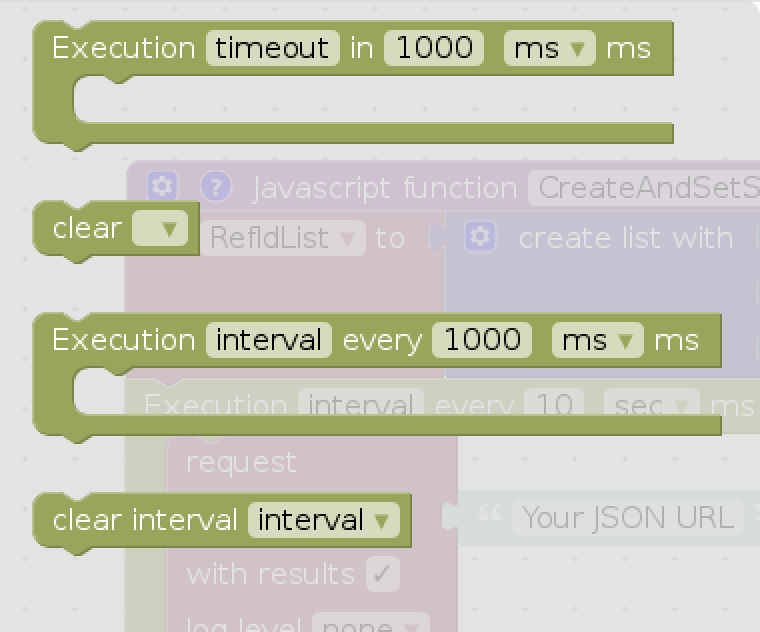

            Es gibt einen extra Block im Blockly dafür. (der mit dem "clear" im Screenshot)
            Und dieser Block dient dazu zu verhindern das wenn der Trigger ein zweites mal angestossen wird während der Timeout noch läuft nicht ein 2. timeout gestartet wird.

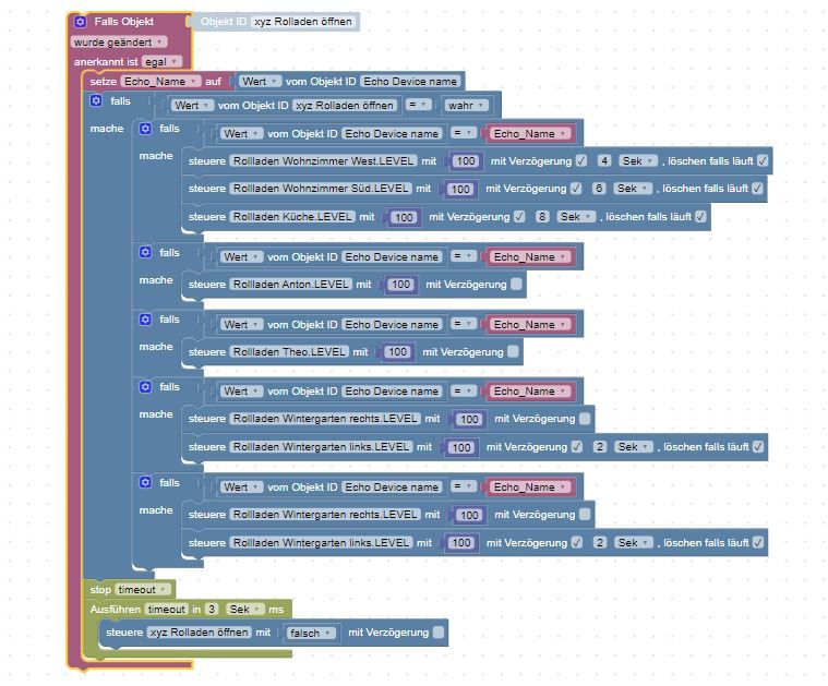

              G.Hawk @Asgothian last edited by
              @Asgothian
              So?
              • Asgothian
                Asgothian Developer @G.Hawk last edited by Asgothian
                @Martin-0
                Anders herum. Der "stop timeout" Block muss vor den Timeout, nicht dahinter.
                Auch: Setz mal bitte die Haken bei "löschen falls läuft" in den Ansteuerungen mit Verzögerung.
                Und: Die Variable "Echo_name" sollte das "wert von object ID Echo Device Name" in den Falls blöcken ersetzen. Die Texte mit den korrekten Namen brauchst du fuer den Vergleich schon.

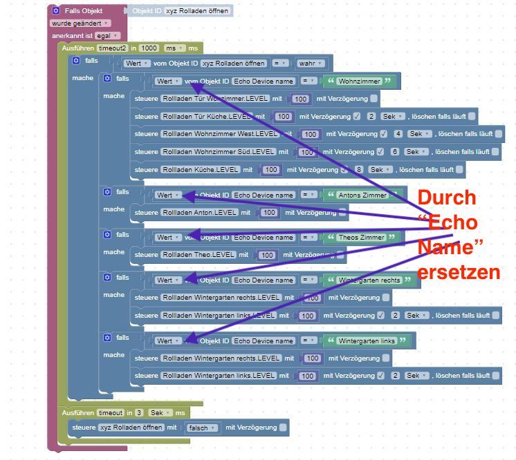

                    Und nochmal zur Variable "Echo Name" - im Kontext deines alten Skriptes:

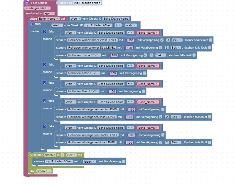

                      @Asgothian
                      Ah ok.
                      Es gibt nur ein Problem: Jetzt fahren alle Rollläden runter

                        @Martin-0 Siehe Screenshot in meiner Antwort. Du hast den falschen Baustein durch die Variable "Echo Name" ersetzt. 🙂
                            @Asgothian
                            Jetzt aber:
                            • Asgothian
                              @Martin-0
                              Jo.. so ist schon schöner 🙂
