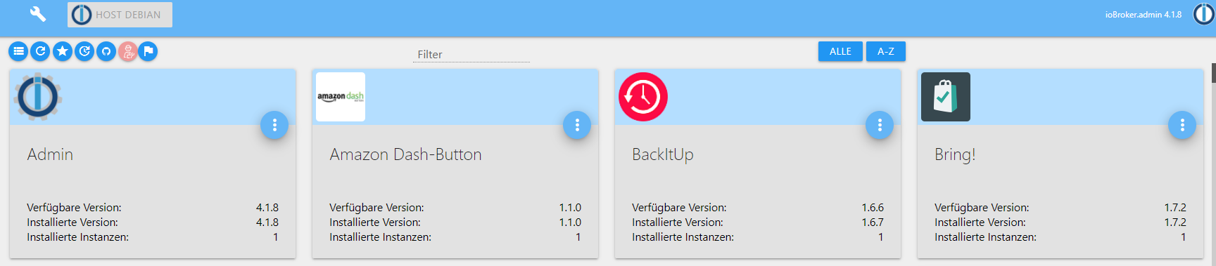

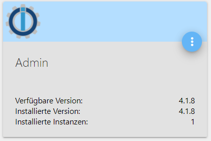

                @heiner1976 Da steht Version 3.7.8 das macht auch der Check. Woran machst du fest, dass du eine 4er Version installiert hast?
                  heiner1976 @foxriver76 last edited by heiner1976
                  @foxriver76
                  update done
                  Adapter    "accuweather"   : 1.1.4
                  Adapter    "admin"         : 4.1.8    , installed 4.1.8
                  Alle 3 mir bekannten Stellen sagen 4.1.8 ????
