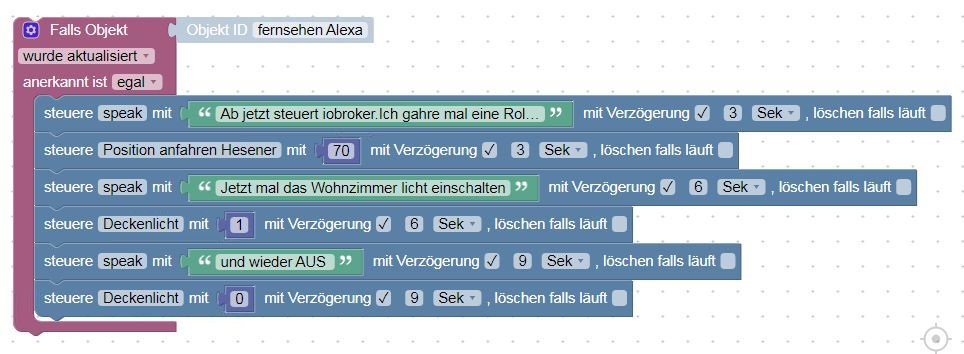

          JoschiRaab @Thomas Braun last edited by
          @Thomas-Braun
          Ich habe es jetzt so und das funktioniert nicht . Macht alles hintereinander weg ohne Pause.
            Homoran Global Moderator Administrators @JoschiRaab last edited by
            @JoschiRaab sagte in Alexa Demo erstellen:
            definitiv nicht,
            Aber ich glaube nicht dass 3 Sekunden Pause reichen.
                irgendwie habe ich die Zeiten schon hochgesetzt
                Du weißt aber schon dass fie Verzögerungen alle ab der gleichen Zeit starten und nicht erst wenn der jeweils vorige Befehl abgearbeitet ist
