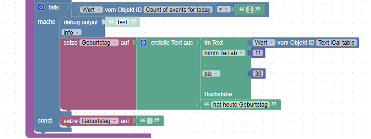

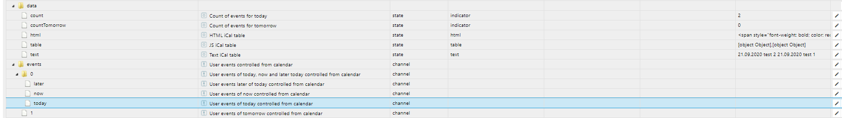

      Ich habe mir ein Blockly zusammengezaubert was mich je nach Kalendereintrag über die Alexa weckt, und anschließend (nach Alexa Stop) über so einige wichtige dinge informiert. hat bis Samstag auch Super funktioniert. Da hatte ich aber 2 Geburtstage im Kalender stehen. Habe dazu extra eine 3. Ical Instanz angelegt die nur den heutigen Tag prüft. In dem Datenpunkt steht bei einem Geburtstag " Datum Name " , war ja noch recht einfach 😀
      Bei Zweien steht aber "Datum Name Datum Name" hörte sich etwas komich an 🤷 jemand eine Idee wie ich das 2 Datum raus bekomme und evtl. noch ein und dazwischen ?
      Hänge mal das Ausgangsblockly und den Datenpunkt dran.

      ICal DP

      Vielen Dank ich denke mal das ich nur gerade den Wald nicht sehe 🙄 falls Jemand mir mal den Weg Zeigen Würde wäre ich sehr Froh ...

        Wie sieht der Eintrag genau aus ? Kann der Name Leerzeichen enthalten ?
          Frank579 @paul53 last edited by Frank579
          Hallo @paul53
          oben ist ein Bild der Datenpunkte 😉 den Letzten im Data Ordner habe ich genommen...
          Edit Sollte alles lesen 😞 Ja kann Leerzeichen enthalten manche habe ich mit vor und Nachnamen im Kalender ...

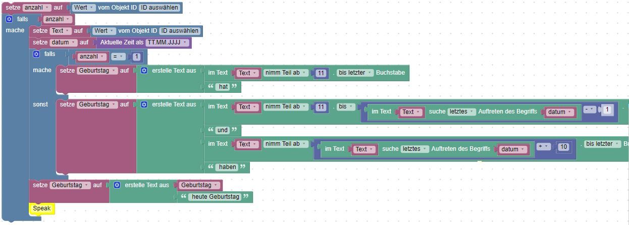

            paul53 @Frank579 last edited by
            @Frank579 sagte:
            Dann versuche es mal so:
              @paul53 sagte in Speak ansage Geburtstage:
              Super Funktioniert, Dann war ich gestern Ja gar nicht so weit weg 🙂 da hoff ich mal das es keinen 3er im Kalender gibt 🙄 Aber dann ist das dann so ....
              Vielen Dank 👍 👍
