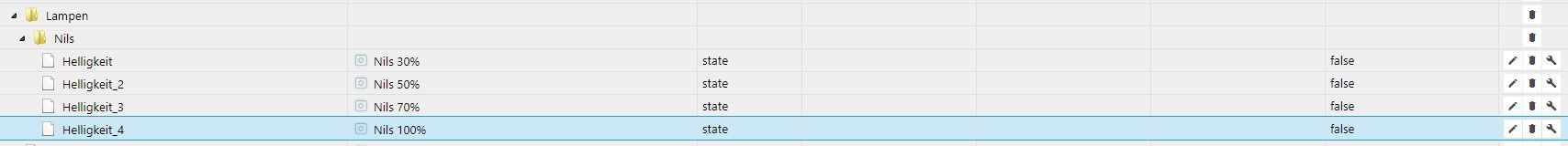

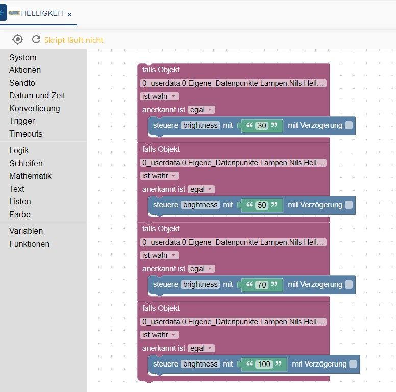

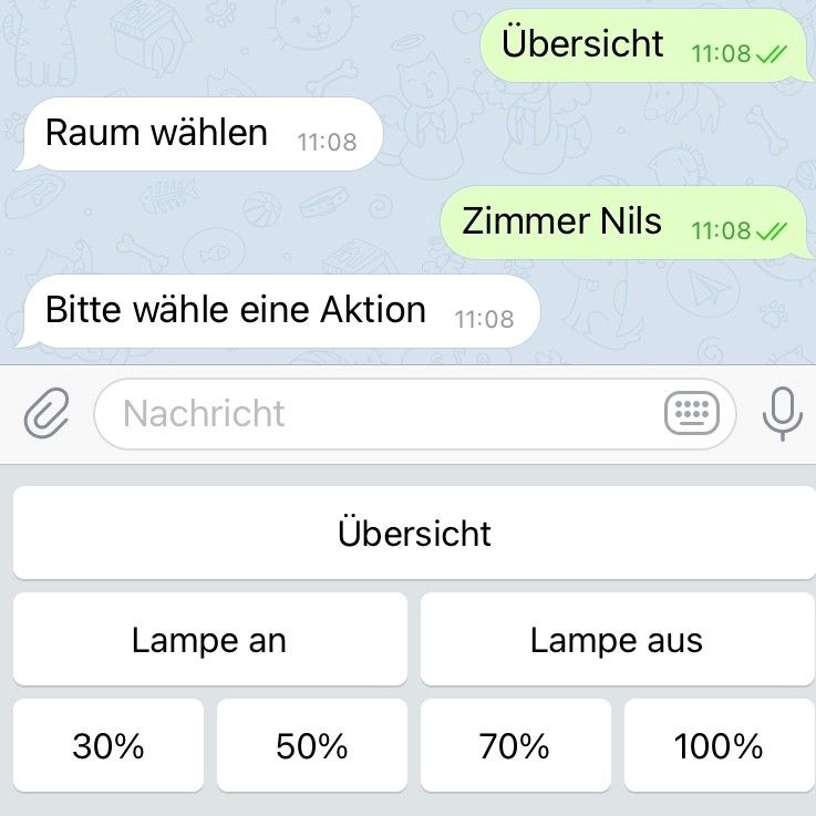

      Hallo Zusammen,
      ich komme gerade mit einer Funktion in iobroker nicht weiter. Habe auch hier im Forum nichts ähnliches gefunden.
      Da ich keine Vis habe und mir das Steuern über Telegram super zusagt, habe ich da mir etwas aufgebaut.
      Nun möchte ich eine Wlan Lampe darüber steuern. Ein/Aus funktioniert ohne Probleme.
      Gedacht war gezielte Helligkeiten (30%,50%,70%100%) per Button aufzurufen. Ich habe für jeden Wert einen Datenpunkt erstellt und rufe den dann über Text2command auf. Allerdings wenn der 30% Wert "true" ist, kann ich keinen anderen aufrufen, weil er aktiv bleibt.
      Ist mein Weg überhaupt der richtige? Geht dies einfacher zu lösen?
      Ich hoffe ich habe mich verständlich ausgedrückt und ihr könnt mir helfen.
      Vielen Dank im vorraus.
      Gruß Frank

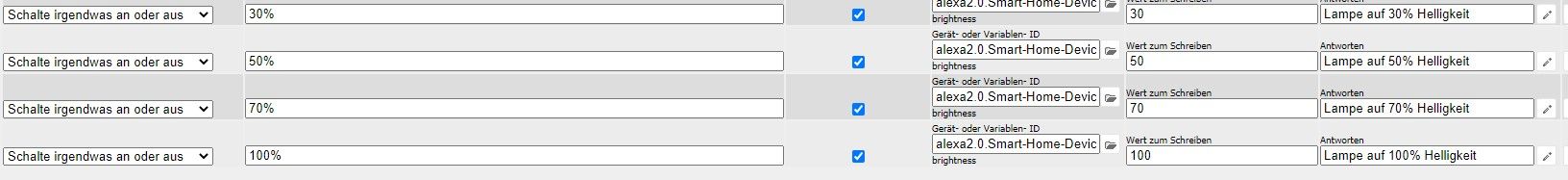

        • Frank D.
          Frank D. @Asgothian last edited by
          @Asgothian Danke dir, aber mein Denkansatz war wirklich zu kompliziert.
          Ich habe es über die Text2command Instanz probiert und auch gelöst. Der Wert wird beim Aufrufen direkt in den Dimmer Datenpunkt der Lampe geschrieben und es funktioniert.
