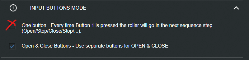

                da_Woody @Homoran last edited by

                    Homoran Global Moderator Administrators @da_Woody last edited by
                    @da_Woody sagte in Shelly 2.5 - Busch-Jäger Taster (oben und unten):
                    Mistverständnis
                    Von BJ gibt es keine mit Kontakt oben und unten.
                    Und den Rotationsquatsch will er (verständlicherweise ) nicht

                        Solear @da_Woody last edited by
                        @da_Woody said in Shelly 2.5 - Busch-Jäger Taster (oben und unten):
                        Wie ich im Eingangspost geschrieben habe, ich finde das ungeschickt. Ich hätte gerne einen Mittelstellungstaster mit oben und unten zum tasten.

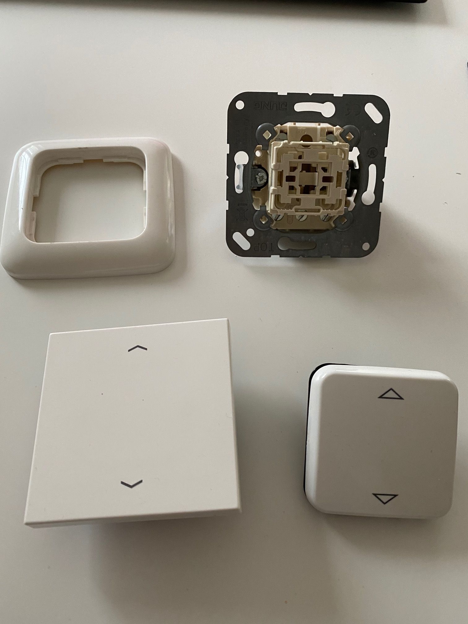

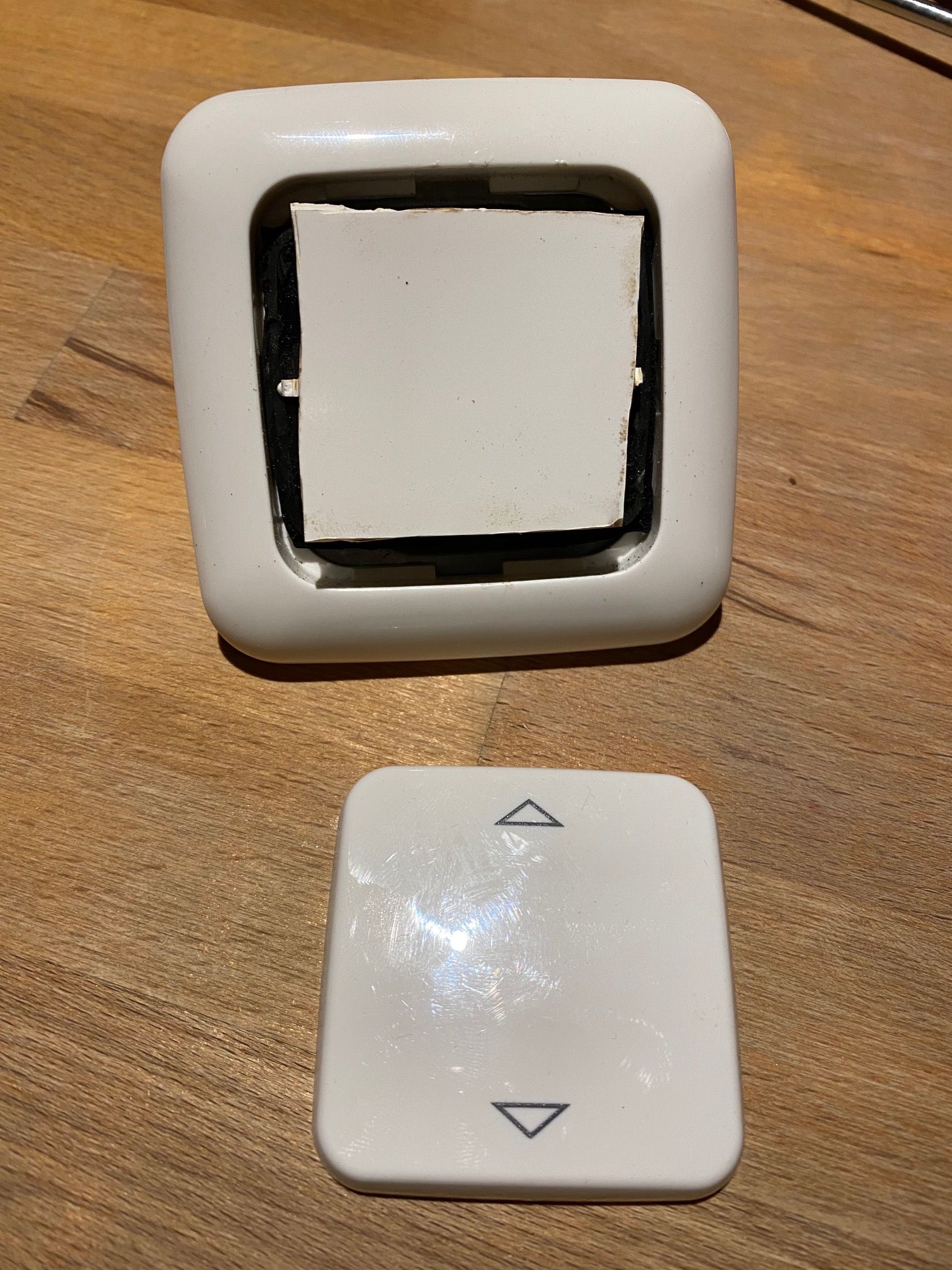

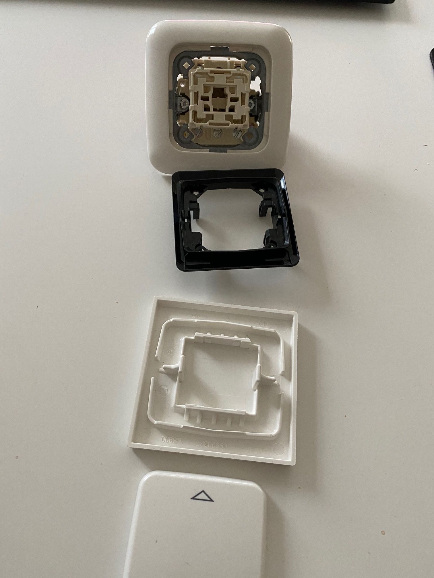

                                          Solear @RappiRN last edited by
                                          @RappiRN
                                          Den Jung 531-41 U (Oben und unten Taster, mit neutraler Mittelstellung) habe ich mir mal mit einer Abdeckung bestellt. Mal sehen, ob ich die Busch Jäger Abdeckung so rangebastelt bekomme, dass es hält und original aussieht.
                                          Ich berichte!
