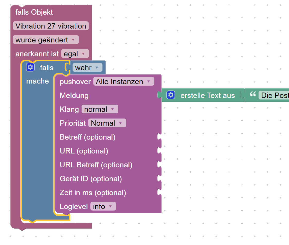

      Hallo
      Ich habe mein Script für den Postkasten das funktioniert auch, allerdings hätte ich gerne das es eine erneute Auslöseverzögerung gibt. Den wenn ich den Deckel gleich wieder öffne dann kommt gleich eine 2 Benachrichtigung.
      Meine Frage wie kann ich diese Verzögerung einbauen? Habe das mit Timeouts ersucht aber irgenwie klappt das nicht.
      Mein jetziges Script:
      Für euch sicher ein Kinderspiel...

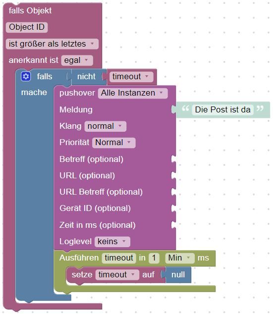

            paul53 @NWH last edited by
            @NWH sagte:
             <variables>
             </variables>
             <block type="on" id="2Y|tSdf=~{-lwO(w{TTN" x="87" y="87">
               <field name="CONDITION">gt</field>
                 <block type="controls_if" id="@Ju~HJw#rhxDQU,8ji]Z">
                     <block type="logic_negate" id="37Q-Gzi4kyV+0en+j}~r">
                       <value name="BOOL">
                         <block type="variables_get" id="C]FDSQ6SpU4`E[!s2i2~">
                           <field name="VAR" id="timeout" variabletype="timeout">timeout</field>
                     <block type="pushover" id="ZzPyX!0!HL;m@GgDTitV">
                       <field name="SOUND"></field>
                       <field name="PRIORITY">0</field>
                       <field name="LOG"></field>
                       <value name="MESSAGE">
                         <shadow type="text" id="C2I_i`eCF:{9.@;34LuG">
                           <field name="TEXT">Die Post ist da</field>
                         <block type="timeouts_settimeout" id="|0ya3)?^C(1P7[Y0nfs6">
                           <field name="DELAY">1</field>
                             <block type="variables_set" id="{5RQLPuIz3+Oir44MW]%">
                                 <block type="logic_null" id="dHe):Mg_|GjGrg0I#Z,h"></block>
            NWH 1 Reply Last reply Reply Quote 1
            • NWH
              NWH @paul53 last edited by
              @paul53 Ja was soll ich sagen, tausend dank. Genau so wollte ich das haben.
              Auf Variablen wäre ich nie gekommen. Das dauert noch bis ich es verstehe.😢
              Diese Verzögerung könnte ich eigentlich überall einbauen wo ich Skripte solcher Art habe, oder?
                paul53 @NWH last edited by paul53
                @NWH sagte:
                Dann markiere bitte das Thema in der Überschrift des ersten Beitrags als [gelöst].
                @NWH sagte in Auslöseverzögerung:
                Deshalb habe ich den Export gemacht, denn die Verwendung der Timer-Variable timeout ist nicht trivial.
