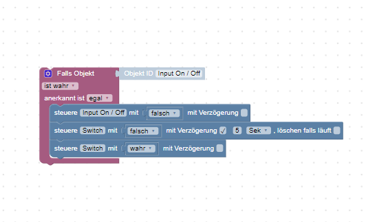

                  Also, geschaltet ist das ganze Folgendermaßen:
                  Die Bewegungsmelder hängen am Eingang 1 des I3, Am Shelly1 hängen die Spots und über den Tastereingang ein Taster mit dem ich die Spots auch gerne manuell einschalten möchte.
                  Aktuell habe ich als Script folgendes drin:
                  Problem ist, dass aktuell sowohl der I3 als auch der Shelly1 dauerhaft auf true stehen bleiben obowhl der Bewegungsmelder eigentlich ausschaltet.
