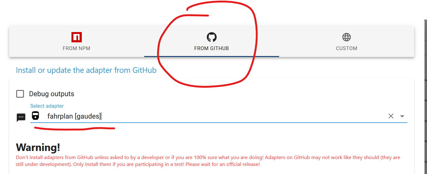

            • Marc Berg
              Marc Berg Most Active @Mottimuc last edited by
              @mottimuc sagte in Test Adapter Fahrplan:
              ich habe nun auf die Beta kurz umgestellt und die 1.4.0 gezogen.
              Das ist noch der falsche. Du musst ihn direkt von Github ziehen. Ist zwar auch Version 1.4.0, aber eine "andere".
              Danach die Instanz manuell anlegen.
              M B 3 Replies Last reply Reply Quote 1

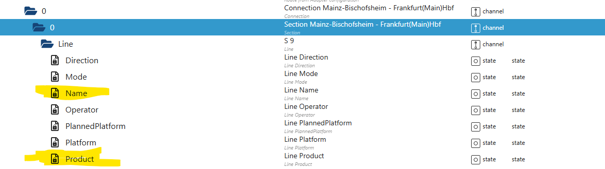

                    bischemer @Marc Berg last edited by
                    @marc-berg
                    jetzt bin ich wieder angefixt und will mehr 🙂
                    eine Frage habe ich noch. Wie kann ich bei der html fahrplan tabelle noch weitere Information ergänzen (z.B. Name und Produkt).f98654de-b48d-4e7d-a218-3b66927d829c-image.png
                    Oder hat gar jemand etwas in der Richtung für die VIS erstellt, dass er teilen würde
                    vielen Dank vorab für jede Idee von der tollen Community
