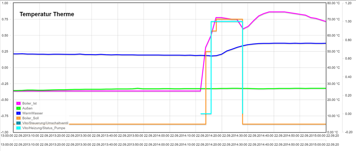

              Ein kleines Beispiel von gestern. Der Heizkreislauf ist mittels Solltemperatur aus. Der Warmwasserspeicher wurde geladen. Es ist eindeutig ein Wärmestau zu erkennen.
                paul53 @flixganzer last edited by paul53

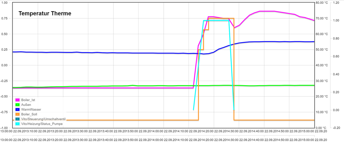

                  Für unsere Fans, nochmal in schön:
                  Ob der Pumpennachlauf deaktiviert ist bzw. ob man diesen aktivieren kann, habe ich noch nicht weiter nachgelesen. Deswegen ja meine anfängliche Frage, an alle mit längerer Erfahrung, ob es überhaupt Sinn macht sich damit tiefer zu beschäftigen, bzw. ob man dann schnell an die Grenzen des machbaren stößt.
                    @flixganzer sagte:
                    nochmal in schön
                    Danke. Aus diesem Bild mit Absinken der Wärmetauschertemperatur ca. 2 Minuten vor Pumpenabschaltung entnehme ich, dass die Pumpe einen Nachlauf von ca. 2 Minuten hat, was anscheinend zu wenig ist.
                      flixganzer @paul53 last edited by
                      @paul53 Ich habe mal die Anleitung meiner Therme gelesen den Wert für den Pumpennachlauf für die Warmwassererwärmung gefunden. Habe jetzt den Standardwert von 2 Minuten auf 10 Minuten erhöht. Das funktioniert jetzt besser. Danke!
