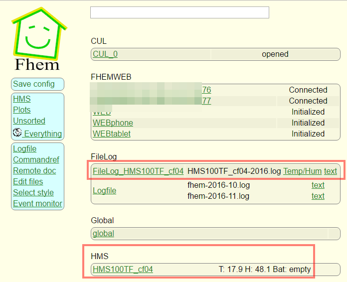

      Meine Einstellungen:
      "serialport": "/dev/ttyACM0", "baudrate": 9600, "mode": "SlowRF", "parse": true, "init": true, "coc": false, "rssi": true
      unter FHEM geht das Ding:
      CMDS             BbCFiAZNkGMKUYRTVWXefmLltux
      CUL_0_MSGCNT        78
      CUL_0_TIME             2016-10-31 19:08:32
      Clients                     :FS20:FHT.*:KS300:USF1000:BS:HMS: :CUL_EM:CUL_WS:CUL_FHTTK:CUL_HOERMANN:
                                    :ESA2000:CUL_IR:CUL_TX:Revolt:IT:UNIRoll:SOMFY:
                                    :STACKABLE_CC:CUL_RFR::CUL_TCM97001:CUL_REDIRECT:
      DEF	                      /dev/ttyACM0@9600 1034
      DeviceName              /dev/ttyACM0@9600
      FD                          11
      FHTID                     1034
      NAME                      CUL_0
      NR                          20
      PARTIAL
      RAWMSG                  HCF0420862151F4
      RSSI                        -80
      STATE                      Initialized
      TYPE                        CUL
      VERSION                   V 1.66 CUL868
      initString                   X21
      Wer kennt sich mit CUL aus?

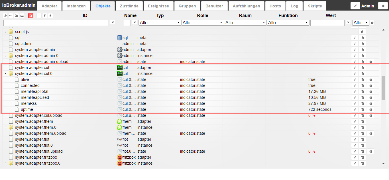

                ich sehe zwar die zustände der CUL, aber unter Objekte kann ich sie nicht sehen.
                was läuft da falsch?
                • a200
                  a200 last edited by
                  entwarnung. im experten-modus sind die werte des CULs sichtbar.
                  • eric2905
                    eric2905 last edited by
                    @a200:
                    entwarnung. im experten-modus sind die werte des CULs sichtbar. `
                    Vorsicht, das sind die Werte des Adapters selber - keine "Empfangsdaten".
                    Gruß,
                    Eric

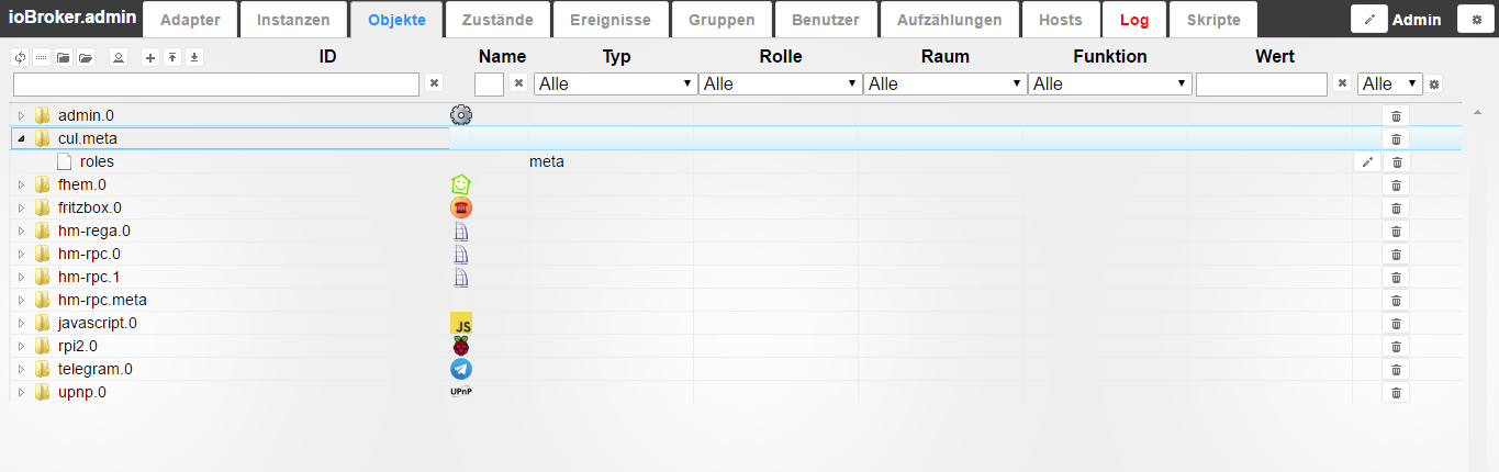

                    • a200
                      a200 last edited by
                      Ja, das sehe ich auch so. Denn bis jetzt wurden keine Geräte gefunden.
