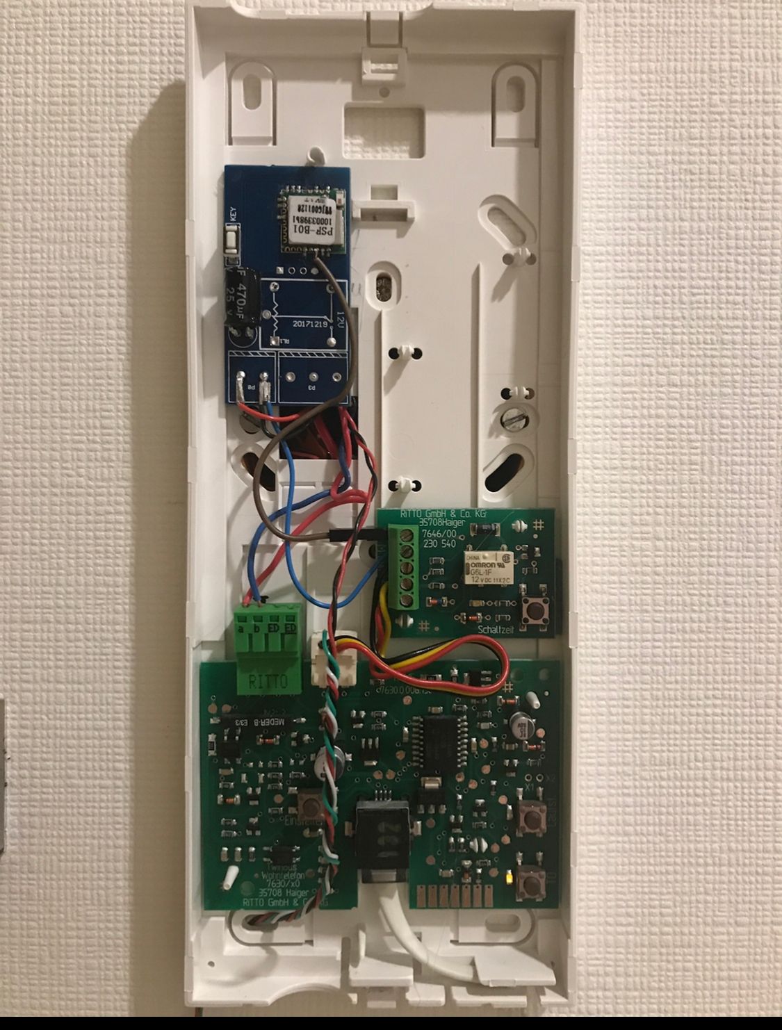

            saeft_2003 Most Active @janhp last edited by saeft_2003
            @janhp
            Ich habe die gleiche Ritto und habe die ganz einfach smart gemacht. Und zwar gibt es für diese Ritto eine zusatzkarte mit einem Relais das schaltet wenn es klingelt.
            Dieses Relais hängst du dann an einen ESP deiner Wahl mit tasmota drauf und schon hast du das Klingelsignal im iobroker.
            Das ganze funtioniert bei mir seit 2 Jahren ohne Probleme.

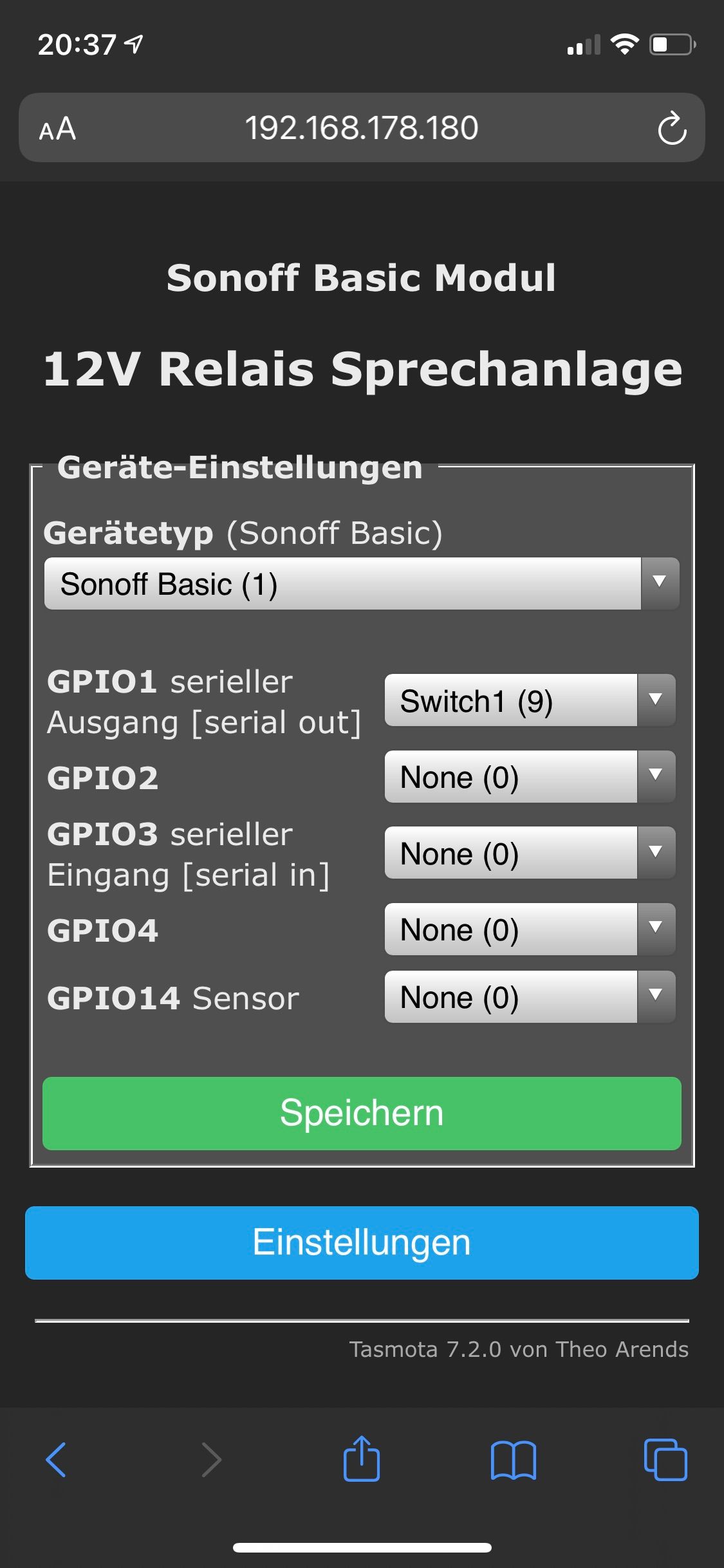

                  @janhp
                  Das ist ein 12v relais, wo ich das relais entfernt habe damit es in das Gehäuse der Sprechanlage passt.
                  Das brauch 12v als Versorgung. Am ESP Tx hab ich einfach das Relais vom Ritto Schaltmodul drangelötet und das andere Kabel auf Ground.
                      @janhp
                      Auf dem Bild ist ein 12V Relais keine Ahnung was da für ein ESP drauf ist.
                      Nehm einfach einen wemos D1 mini. Tür öffnen geht an dem Trafo im Sicherungskasten. Lies am besten mal die Gebrauchsanweisung da müsste das stehen welche Anschlüsse das sind.

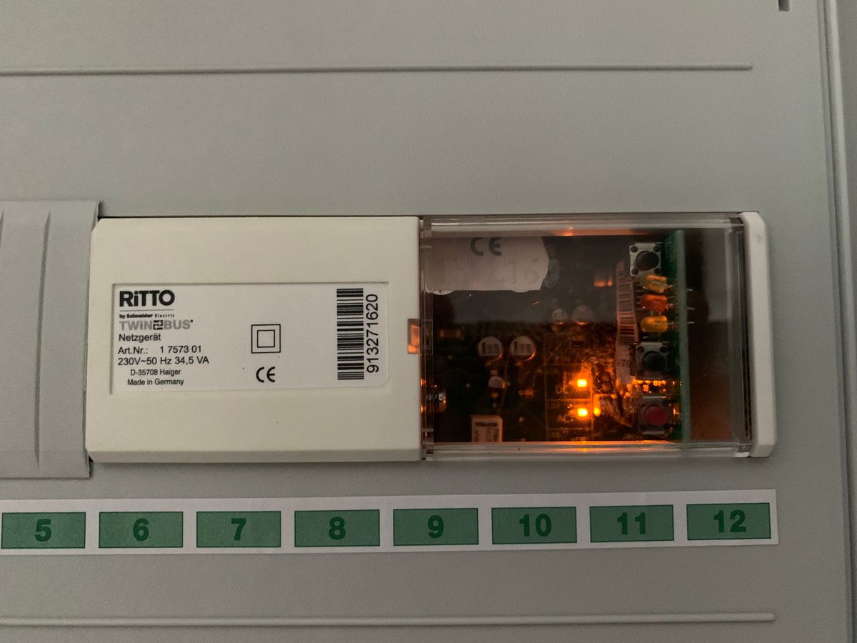

                          saeft_2003 Most Active @thiemes last edited by
                          @thiemes
                          Den Türöffner kannst du hier durch eine Brücke betätigen...

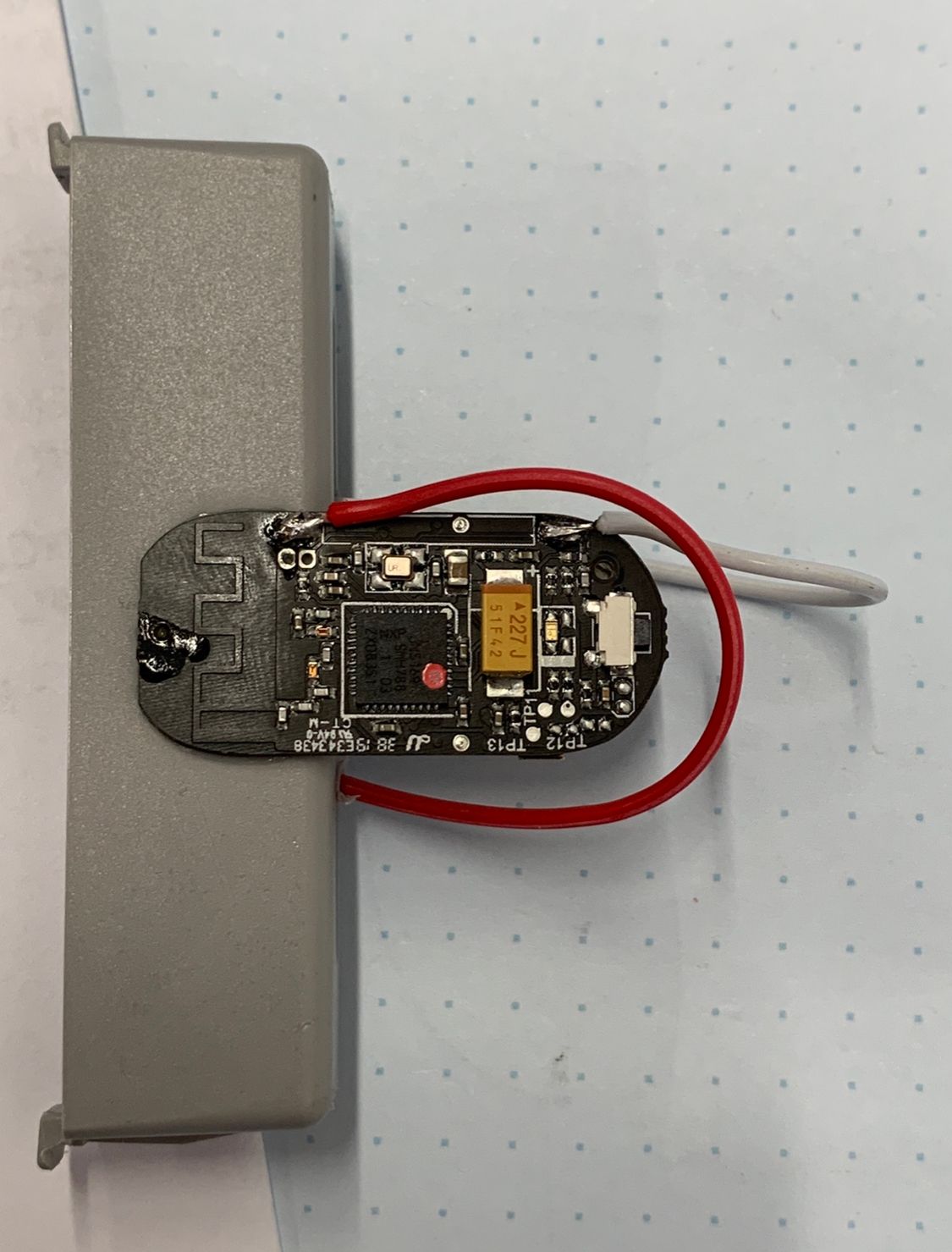

                                        saeft_2003 Most Active @saeft_2003 last edited by
                                        So könnte das aussehen mit einem xiaomi türkontakt.
                                          Okay, das wäre noch eine sehr gute Möglichkeit.
                                          Theoretisch muss ja nur der Reed-Kontakt raus und die beiden Kontaktpunkte mit dem Rufschaltrelais verbunden werden, richtig!?
                                          Vielen Dank für die Hilfe!
                                            @thiemes
                                            Genau so sollte das eigentlich funktionieren.
