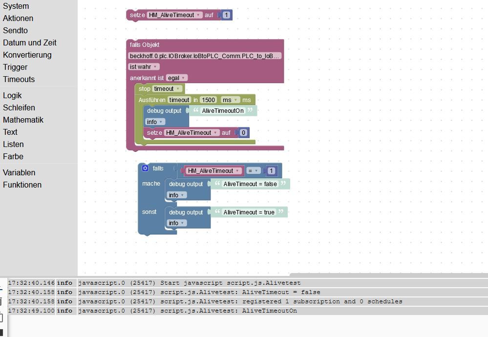

      ich bin etwas am verzweifeln.
      Ich habe mein Haus über eine Industrie-SPS laufen, nur Datenbank, Visu und Kommuniktaion nach Aussen wir über den ioBroker gehandelt.
      ich schicke mir über Telegram ne Nachricht, wenn das Alive SPS<>ioroker fehlt. Das funktioniert auch wunderbar.
      Jetzt möchte ich mir aber auch ne Nachricht schicken lassen, wenn das Alive wieder da ist!
      Und hier verzweifele ich am Setzen einer Variable, eventl denke ich auch zuviel SPS-Programmierer 😞
      Ich nutze die Variable HM_AliveTimeout, wenn das Alive der SPS weg geht, dann läuft auch auch in die Schleife (sh debug output), aber die falls Bedingung bekommt nicht mit, dass die Variable auf 1 ist, bzw die Variable wird nicht auf 1 geschrieben, hat da jemand ne Hilfestellung für mich?
      Gruß T.Spooner

        • T.Spooner
          T.Spooner @Asgothian last edited by
          @Asgothian, Danke Dir.
          Leider funktioniert es nicht bzw läuft immer noch wie vorher.
          Wahrscheinlich habe ich etwas falsch verstanden, habe es so gemacht:

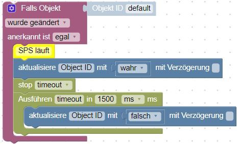

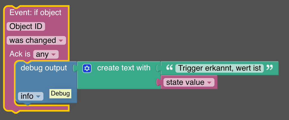

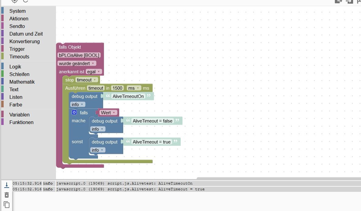

                @T-Spooner Das ist seltsam. Kannst du Bitte das Skript nach diesem Muster anpassen:
                Wenn da die Ausgabe nur kommt wenn die SPS aus geht dann ist etwas mit den Datenpunkten komisch.
                A.

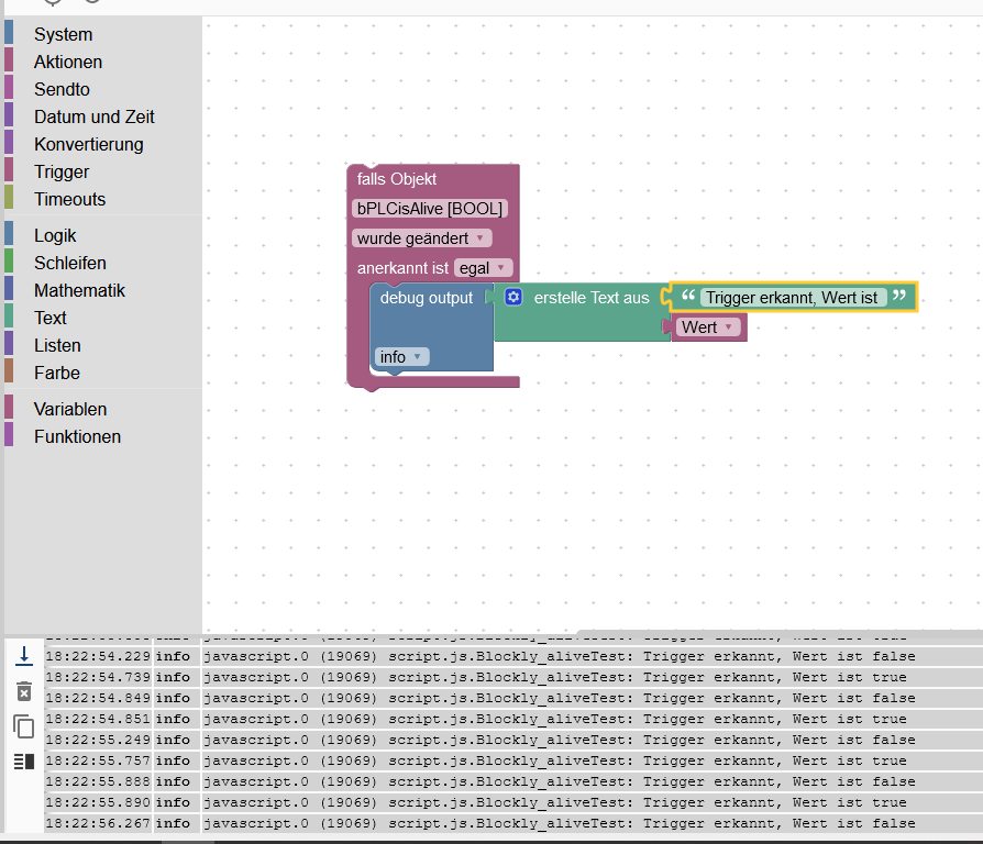

                • T.Spooner
                  @Asgothian
                  trigger wird erfasst:
                  • Asgothian
                    Asgothian Developer @T.Spooner last edited by
                    @T-Spooner ok.. dann setz doch einmal einen Timeout um genau diese Meldung. Mit einem Stop Timeout davor.
                    T.Spooner 1 Reply Last reply Reply Quote 0

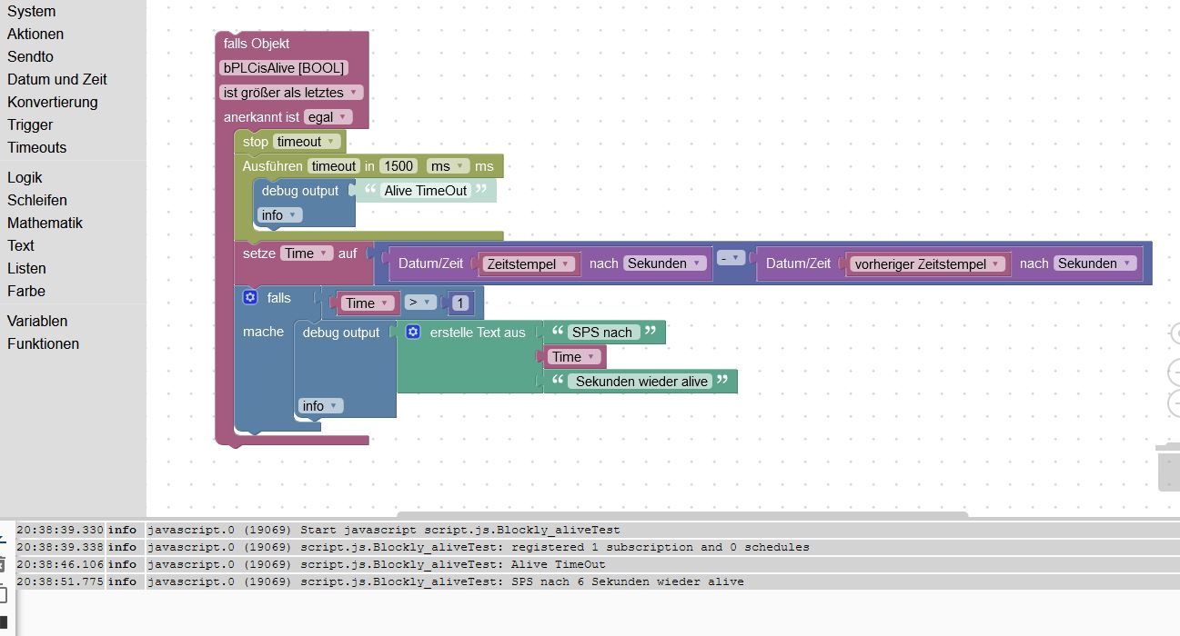

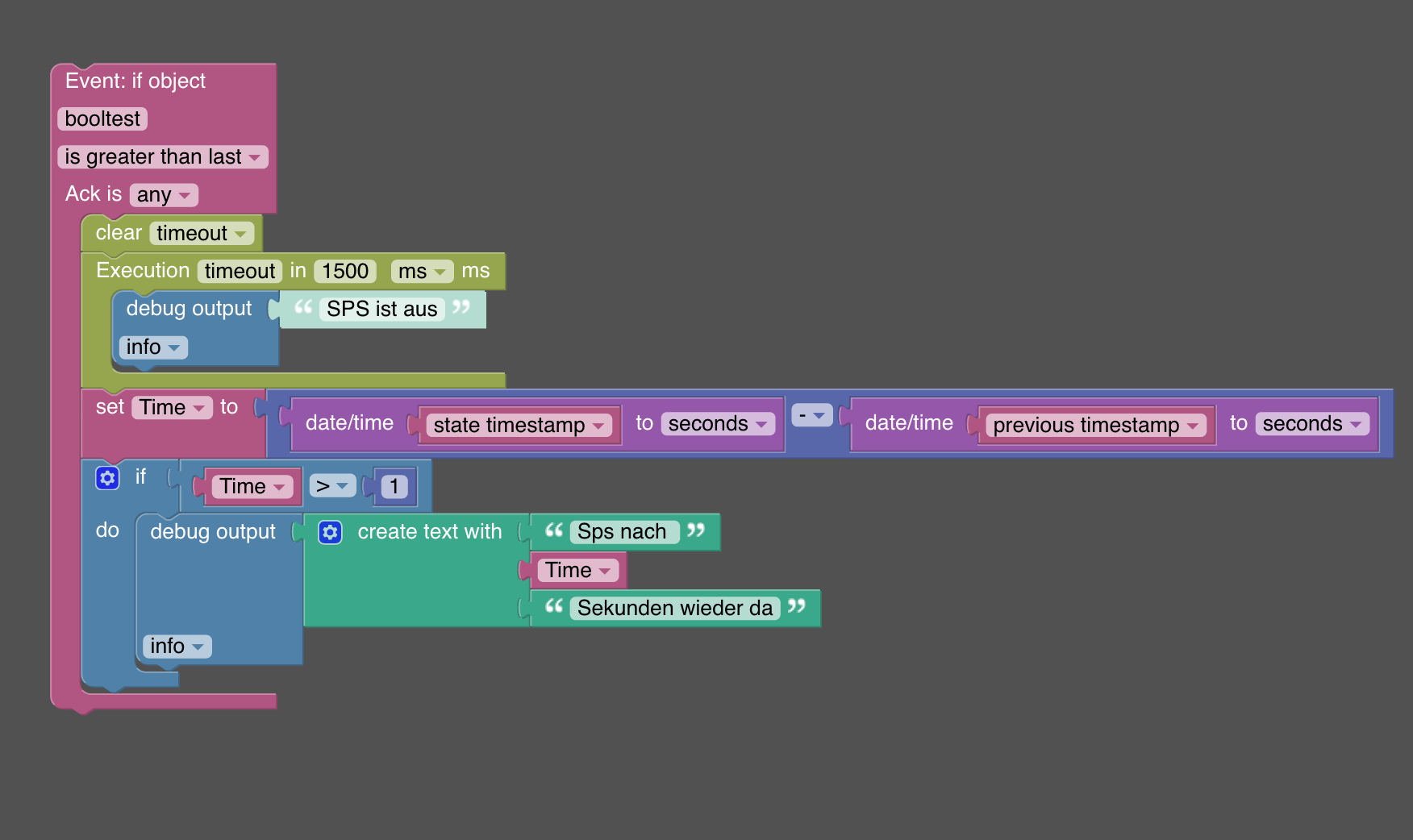

                                        • Asgothian
                                          @T-Spooner
                                          versuch mal so:
                                          Das was @paul53 geschrieben hat funktioniert auch, wenn du zusätzlich noch einen Trigger wie ich oben vorgeschlagen auf den neu angelegten Datenpunkt "SPS läuft" setzt.
