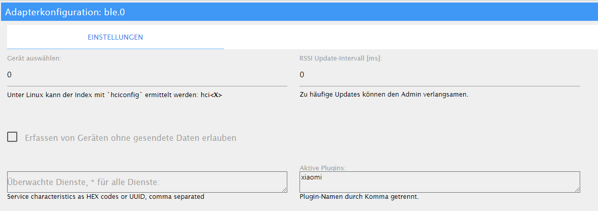

      Den Adapter habe ich so konfiguriert:

            @soundy Ich habe gerade den Sensor aus dem Blumentopf gezogen und direkt neben meinen Raspi gelegt. Jetzt wird der Sensor sonore erkannt, der Gerätename und die Datenpunkte werden korrekt angezeigt.
            Bei Plugins habe ich "mi-Flora" eingegeben.
            Es scheint wohl ein Reichweite-Problem des Raspi zu sein. Von dem direkt neben dem Raspi liegenden iPad werden die Werte eingelesen.
