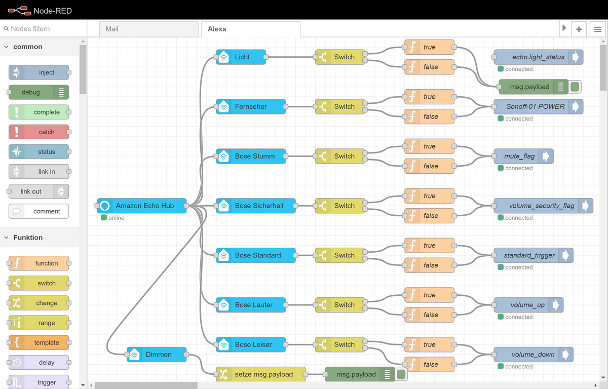

                    Jan1 @Mitch last edited by
                    @Mitch
                    Du baust Deine Flow übrigens sehr umständlich auf, schau mal so ist das wesentlich übersichtlicher:
                    Mit "ändern" macht das Selbe wie wenn Du splittest und dann einzeln wandelst 😉
                      Mitch @Jan1 last edited by
                      @Jan1
                      Super Hinweis. Ja, das werde ich ändern. Ich muss mich mehr mit Node-Red befassen und mit Debug arbeiten. Nur dann kann ich es effektiv nutzen.
