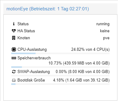

              • da_Woody
                da_Woody @Seb K. last edited by
                @Seb-K
                vm unter proxmox
                4 reos und 2 sv3c rtsp streams volle kanne
                Lenny.CB 1 Reply Last reply Reply Quote 0

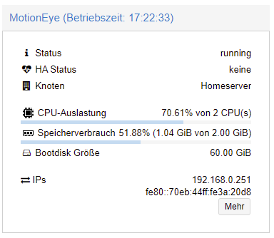

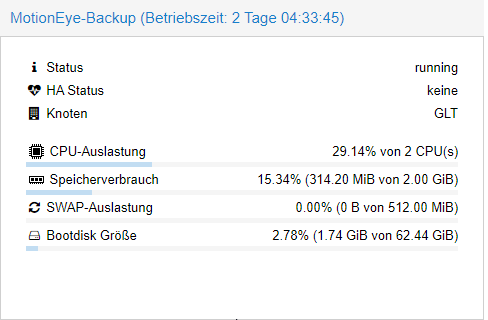

                  • da_Woody
                    da_Woody @Lenny.CB last edited by
                    Seb K. Lenny.CB 2 Replies Last reply Reply Quote 0

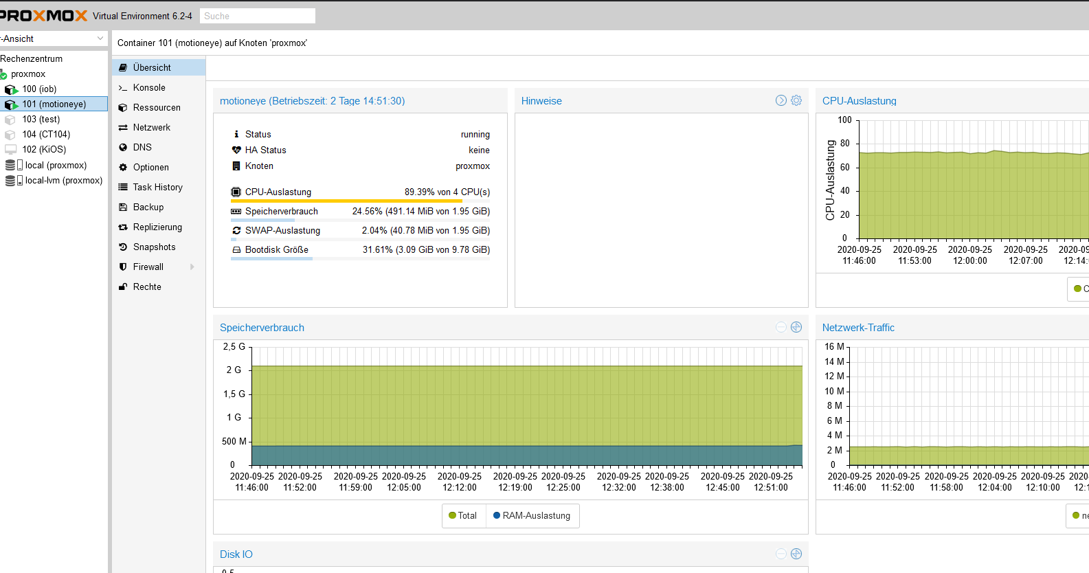

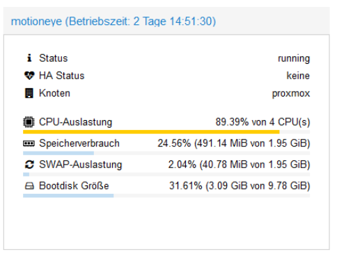

                    • Seb K.
                      Seb K. @da_Woody last edited by Seb K.
                      so anbei die Bilder
                      3 x Reolink in 1440x960 dann geht nichts mehr. 89% Prozessorlast der rest in der iob machine. es reagiert dann auch nichts mehr . ich muss MotioneyeOS abschalten sonst geht nichts mehr.,.
                      CPU(s)
                      4 x Intel(R) Core(TM) i3-4000M CPU @ 2.40GHz (1 Socket)
                      jemand ne idee?
                      selbes Problem auch bei KIOS.
                      Zoneminder hab ich noch nicht probiert
                      • Lenny.CB
                        Lenny.CB Most Active @da_Woody last edited by Lenny.CB
                        @da_Woody
                        Das schaut ja gar nicht schlecht aus.
                        @Seb-K
                        Deine Last ist ja ähnlich unschön wie meine mit Zoneminder
                        Nur frage ich mich wo diese krassen Unterschiede herkommen?

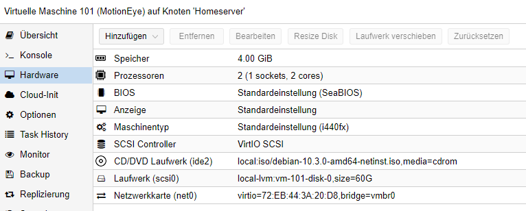

                        • da_Woody
                          da_Woody @Lenny.CB last edited by da_Woody
                          @Lenny-CB eventuell swap?
                          ich hab 60Gig Boot, aber nur 2CPU, kein Swap
