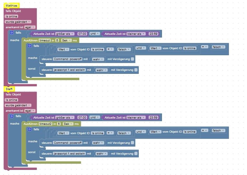

      Hallo, ich ein kleines Blockly geschrieben. Die soll bei An-Abmeldung der zwei im Haushalt lebenden Smartphones im Wlan den PC aus- bzw. einschalten. Dieses Miniprogram ist nun wirklich keine Hexerei, aber trotzdem tut es nicht, was es soll. Wenn beide Mobilgeräte außer Haus sind, das erste kommt zurück, fährt der PC hoch. Bei Ankunft des zweiten Gerätes fährt er wieder runter. Der Online State wird vom Unifi Adapter gelesen.
      Aus Übersichtsgründen habe ich beide im Programm in Matthias und Steffi getrennt. Was habe ich falsch gemacht?
      Vielen Dank!

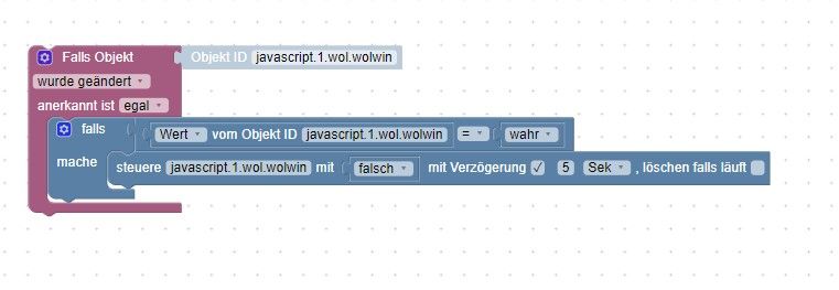

            Das Script dient nur dazu, wol wieder auf false zu setzen. Ich hatte da irgendwie früher mal ein Problem, dass bei true und erneutem true Kommando nichts passierte.

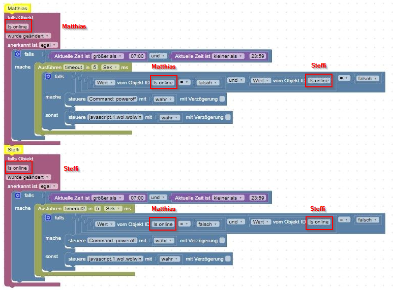

                • UncleSam
                  UncleSam Developer @Matten last edited by
                  @Matten sagte in Blockly zum Schalten des VIS - PC läuft nicht:
                  es handelt sich immer um Steffi oder Matthias im richtigen Kontext
                  Meine Interpretation:
                  Stimmt das?
                    Matten @UncleSam last edited by
                    @UncleSam Ja, alles so richtig...

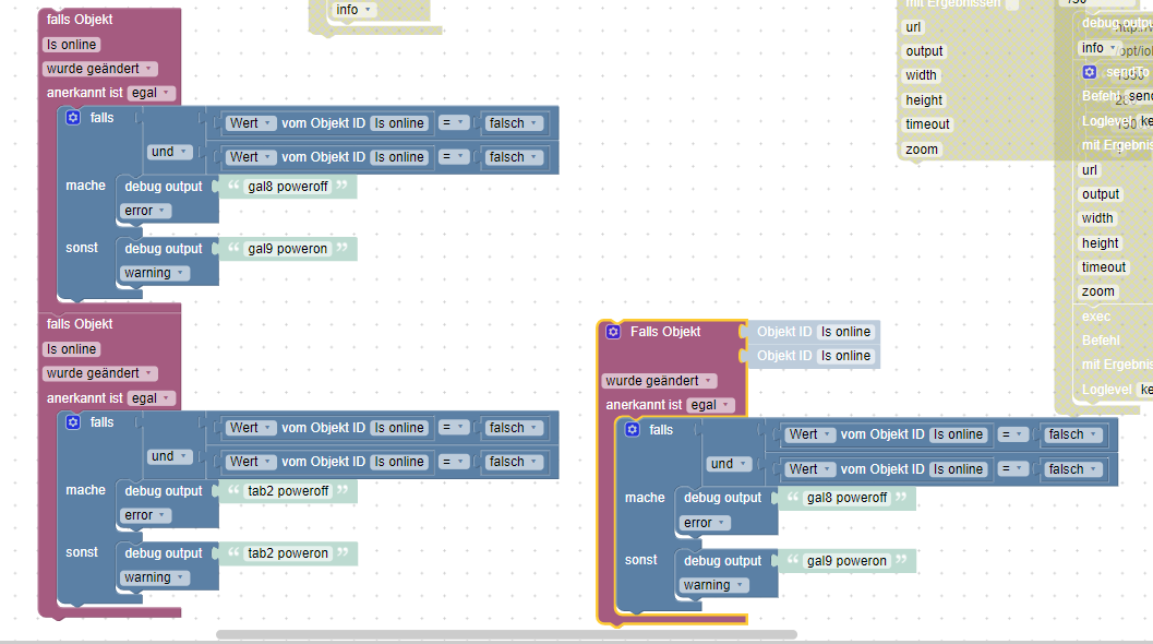

                                • liv-in-sky
                                  liv-in-sky @Matten last edited by
                                  @Matten
                                  habe es mal nachgebaut - funktioniert ohne probleme - da stimmt etwas anderes nicht - iobroker neustart oder zumindest mal javascript instanz neustart
                                  beide hier abgebildete versionen funktionieren

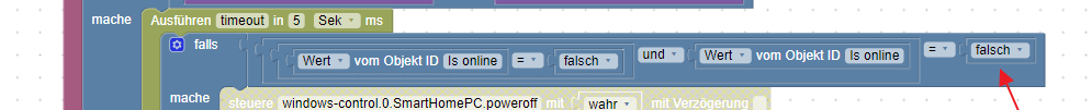

                                      • liv-in-sky
                                        liv-in-sky @Matten last edited by liv-in-sky
                                        @Matten deine if abfragen sind falsch
                                        bei dir:
                                        richtig:
                                        der zweite block ist falsch in der if abfrage - nach dem "und"

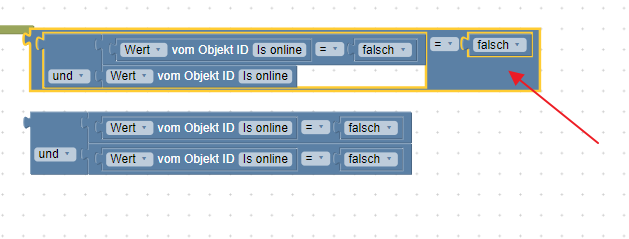

                                        • liv-in-sky
                                          @Matten hier sieht man es besser
                                            Matten @liv-in-sky last edited by
                                            @liv-in-sky Super, ich hatte kurz vor Deinem Hinsweis meinen or Block auf externe Eingänge umstellt und das gesehen was Du mir gezeigt hast. Dabei hatte ich mich vorher schon gewundert, warum der Block so "dick" ist 🙂
                                            Ich danke Dir, es läuft wie es soll!!!!!!
