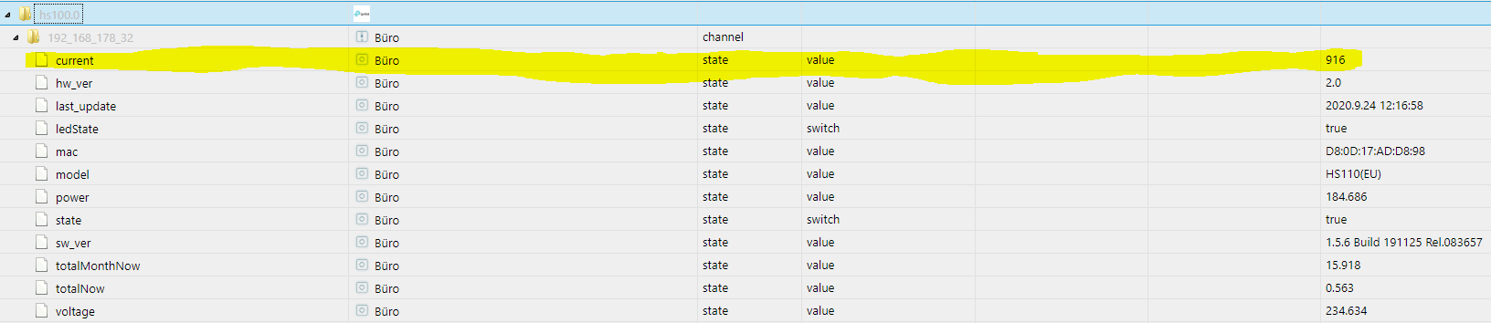

      hat jemand von euch eine o.g. Steckdose im Einsatz?
      Ich komme mit dem einen Wert nicht klar, bzw. weiß nicht was das für einer sein soll:
      Current: 916 - was soll das für ein Wert sein?

                            Homoran Global Moderator Administrators @sigi234 last edited by
                            @sigi234 sagte in HS110 Steckdose:
                            @Sebastian-0
                            Milliampere?
                            passt nicht ganz 😞
                            234.035 x 916 mA wären 217.123W
                            Unter Power steht aber 184.686
                            Sebastian 0 1 Reply Last reply Reply Quote 0

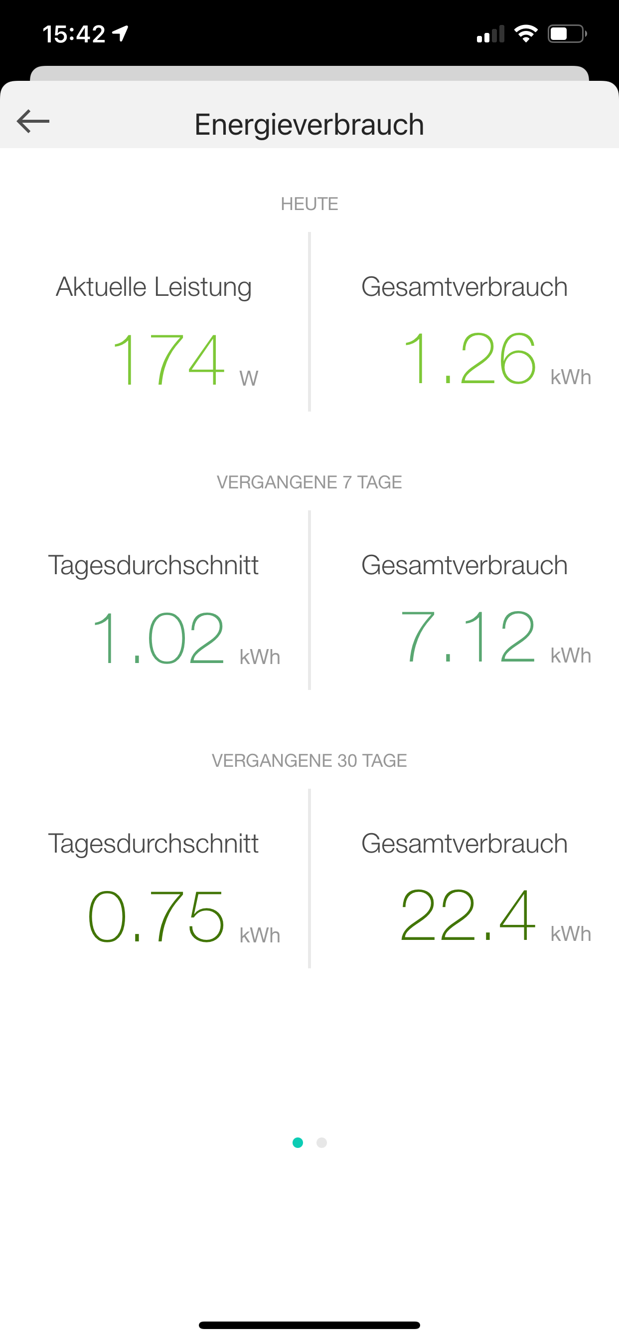

                              Sebastian 0 @Homoran last edited by Sebastian 0
                              @Homoran Das ist übrigens exakt der Wert, der auch in der offiziellen Kasa App angezeigt wird.

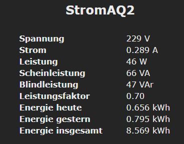

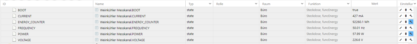

                              • Chaot
                                Chaot @Sebastian 0 last edited by
                                @Sebastian-0 @Homoran
                                Aha,
                                und die 174W sind jetzt? Scheinleistung, Blindleistung oder Wirkleistung?
                                Mit dem was da dranhängt würde ich mal Blindleistung sagen.
                                Also um den Datenpunkt zu beurteilen muss da ein normaler Widerstand dran. Also Lampe mit X-Watt und dann den Datenpunkt Current auslesen.
                                Siehe meinem Bild:
                                229V x 0.289A sind 66 VA Das wäre bei einem Leistungsfaktor von 1 dann auch 66W. Aber da der Leistungsfaktor nur bei 0,7 liegt ist es dann eben nur 46W.
                                Bei dir fehlt in den Objekten der Datenpunkt Energy_factor der bei den Tasmotas mit angezeigt wird. Mit dem könnte man aus dem angezeigten Stromverbrauch auch die Leistung berechnen.
