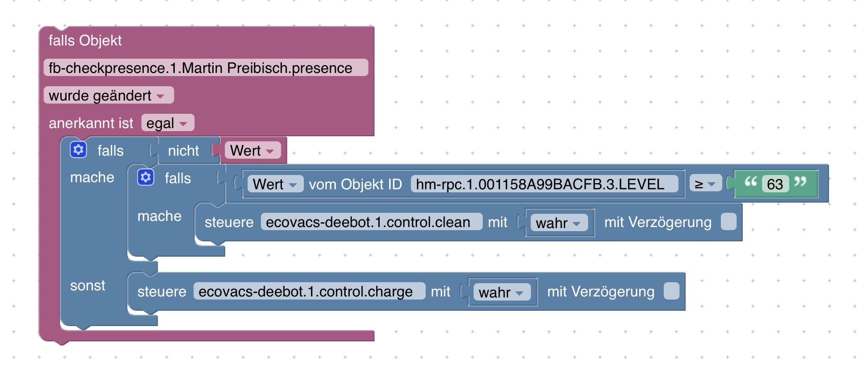

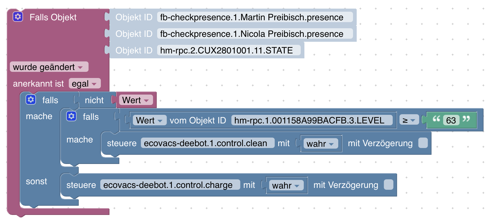

      da ich es einfach nicht hinbekomme, meinen Deebot T8 bei Abwesenheit losfahren zu lassen und bei Anwesenheit zur Station fahren zu lassen, möchte ich Euch bitten mir zu helfen.
      Bedingung:
      Wenn "Martin" (Trigger 1), "Nicola" (Trigger 2) und "Heute reinigen" (Trigger 3) auf false, dann Reinigung vom T8 starten. Wenn aber nur ein Trigger auf true steht, dann zur Ladestation fahren.
      Derzeit funktioniert es mit einem Trigger 1 alleine, aber sobald ich mehrere Objekt ID´s Abfrage, funktioniert das leider nicht ?
      Funktioniert:
      Funktioniert nicht:

        paul53 @marfa84 last edited by paul53
        @marfa84 sagte:
        Dafür wird eine Oder-Verknüpfung der 3 Werte benötigt.
