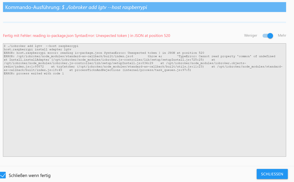

      ich erhalte bei dem Versuchs der Installierung des LG WebOS SmartTV adapter for ioBroker folgenden Fehler:
      Könnt ihr mir bitte helfen?

        @janhp dazu müsstest du uns uns erstmal verraten, welche Version installieren willst. Du könntest auch mal selber indvdie angeprangerte JSON in die Zeile schauen, was da steht.
          janhp @dirkhe last edited by
          @dirkhe Kannst du mir sagen wie ich das mache? ich bin leider Anfänger. Ich versuche die aktuellste Version zu installieren über das ioBroker Adapter Interface

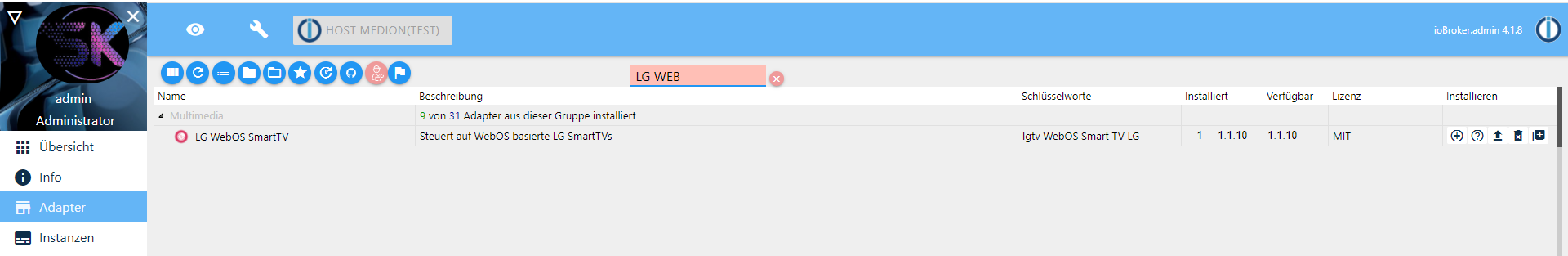

            Welchen LG ? Baujahr?
            Via Admin installieren!
              janhp @sigi234 last edited by janhp
              @sigi234 ich will nur den adapter - den in deinem screenshot - installieren. über das admin im iobroker klappt es nicht. da bekomme ich wie oben gezeigt eine fehlermeldung. ich habe einen lg c9

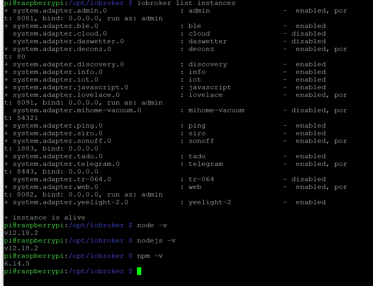

                Was kommt bei:
                cd /opt/iobroker
                iobroker list instances
                node -v
                nodejs -v
                npm -v

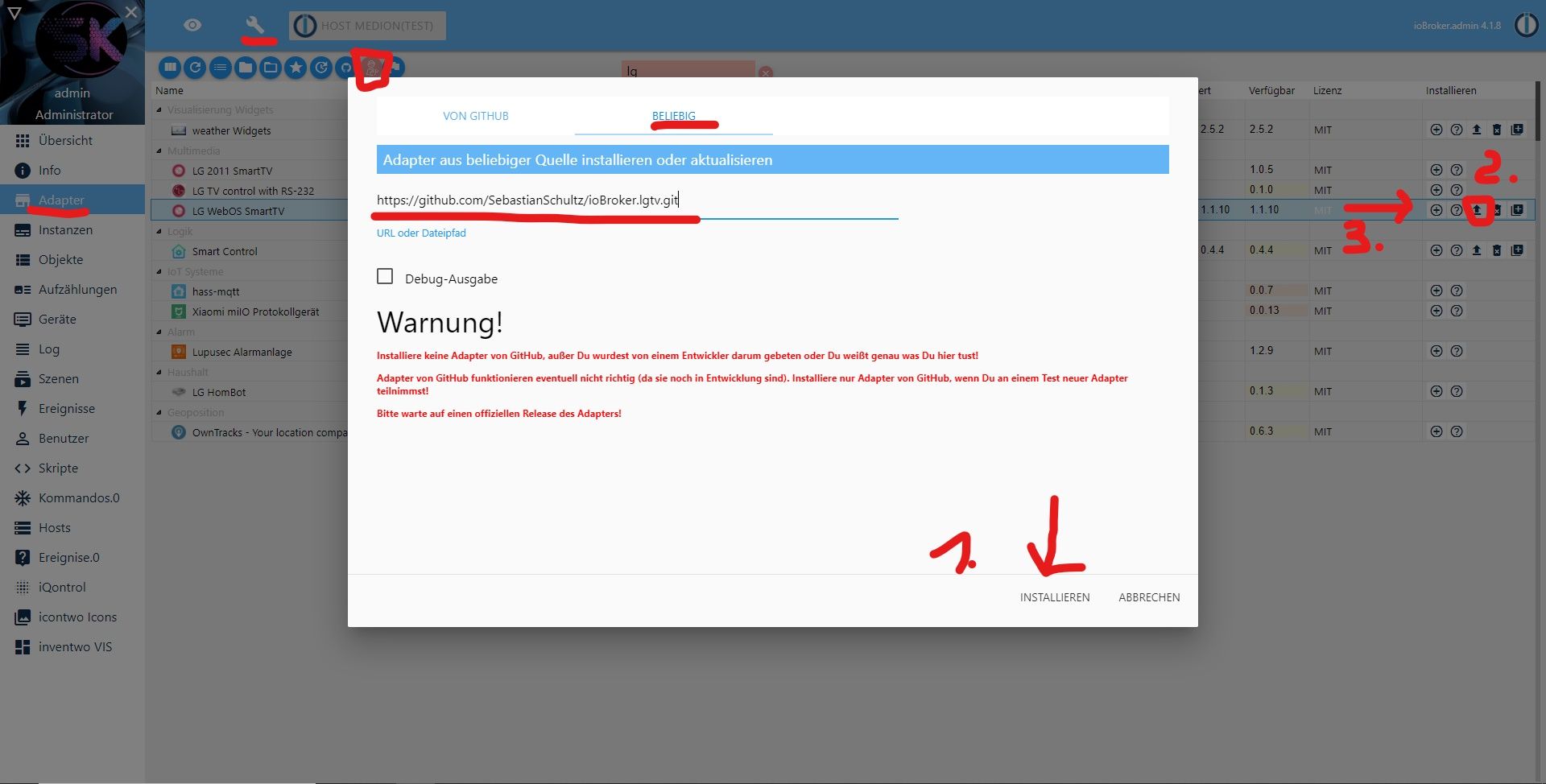

                    Ist der Verwahrungsort auf latest? Achtung Beta! Dann wieder zurückstellen.
                    Wie installierst du?
                      @sigi234 danke mit dem github hat es geklappt.
