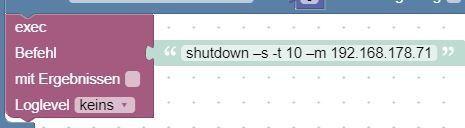

      leider funktioniert der folgende Block nicht:
      Kann mir jemand sagen wo der Fehler liegt?
      Per windows cmd funktioniert es.

        • hg6806
          hg6806 Most Active @Ralla66 last edited by
          @Ralla66
          Ja, habe ich.
          Problem ist eher das Kommando "shutdown –s -t 10 –m 192.168.178.71", was wohl eher ein Windows-Befehl ist.
          Keine Ahnung wie per Linux geht. ioBroker läuft auf einem Pi4
          Meister Mopper hg6806 2 Replies Last reply Reply Quote 0

            • hg6806
              hg6806 Most Active @hg6806 last edited by
              Nochmal.
              Ich möchte von meinem Pi4 = Linux einen Windows PC herunterfahren.
              D.h. ich brauche einen Linux Befehl.
              "net rpc SHUTDOWN -C "comment" -f -I 192.168.178.71"
              Möchte er einen root anmelden.
              Ich habe auch mit Benutzernamen versucht, ist aber kein Passwort vergeben, und wenn ich einfach Enter drück geht es auch nicht.

                                • hg6806
                                  hg6806 Most Active @fastfoot last edited by
                                  So, hat jetzt geklappt per Blockly befehlt.
                                  Ging leider nur über einen neues Benutzer auf demWindows System mit Passwort.
