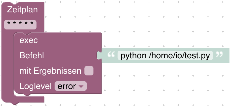

      ich versuche seit ein paar Stunden ein Python Script mit Blockly zu starten.
      Das Python Script macht eine fache Ausgabe. In der Console geht es super.
      Mein Python Script, welches in /home/io liegt.

      Mein Blockly Script sieht so aus.

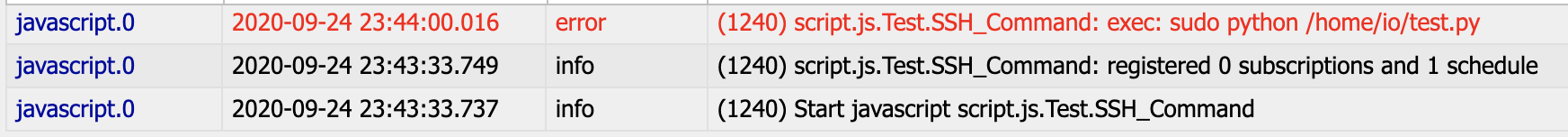

      Im Log sieht es so aus.
      Leider auch nicht wirklich aussagekräftig.
      Was mache ich falsch? Ich vermute ja die Rechte aber die habe ich so gut ich weiß angepasst.
