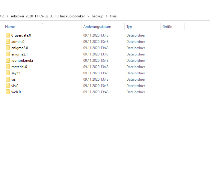

                  Hab ich, da ist nichts zu finden.
                  Sind ein Paar leere Ordner drin, die komplette Vis und ne größere JSON Datei
                    da muss auch die Konfig des js-Adpters drin sein mit den Scripten

                      @Homoran
                      ne ist da nicht drin
