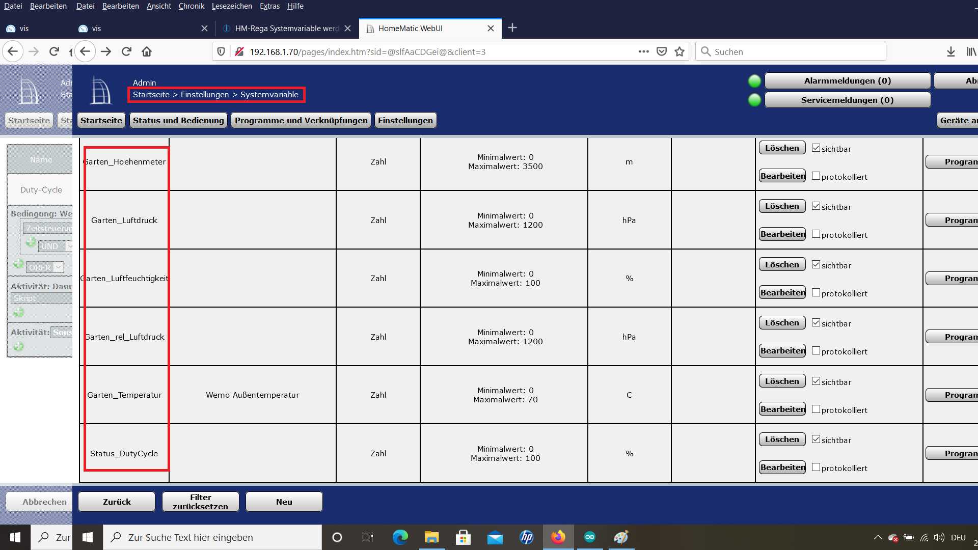

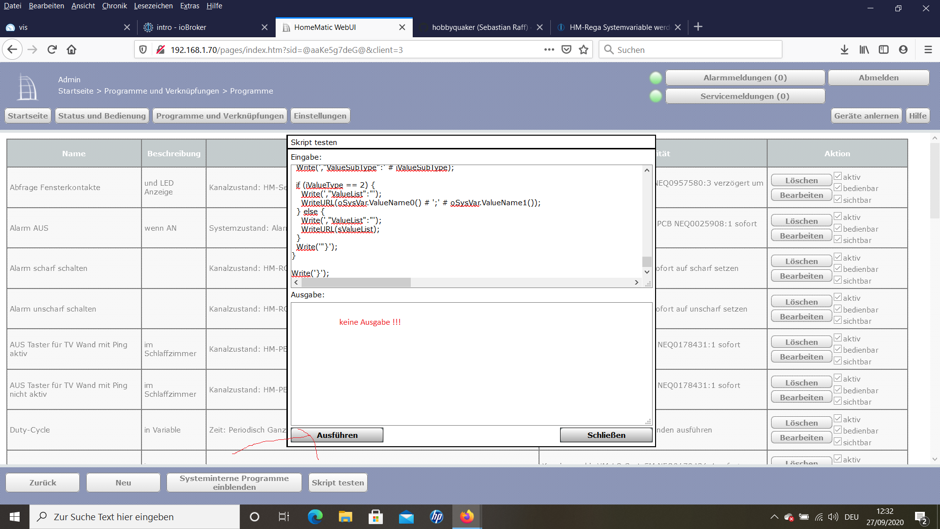

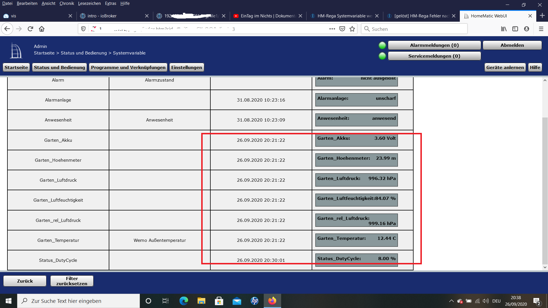

              Anbei noch zwei Bilder

                      @foxriver76
                      ehh, ich kann Dir echt leider nicht weiterhelfen......
                      Das Script ist kopiert und ausgeführt. Es kommt keine Ausgabe! Ich habe auch die CCU neugestartet. Nichts...
                      Die standart WriteLine("Hallo Welt!");, bring sofort die Ausgabe...

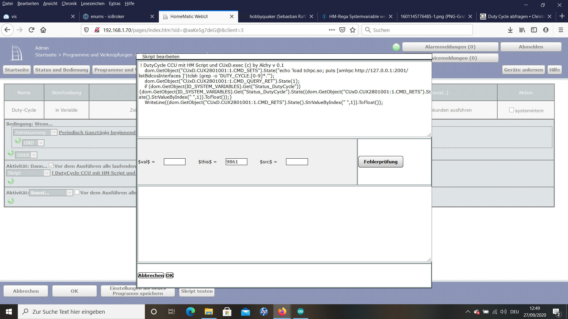

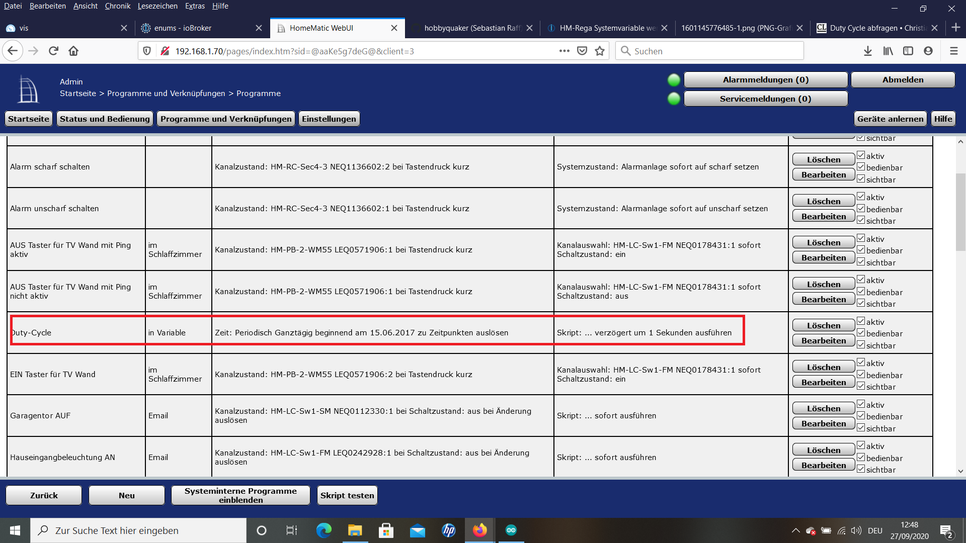

                      Die Variable "Status_Duty Cycles" ist ein Script auf der CCU2
                      Die Garten_Temperatur und das andere Zeug... kommt von der Selbstbau-Wetterstation.
                      Die Daten werden alle 30.min an die CCU übertragen und als Systemvariable ausgegeben.

                            genau! Ich habe das Script unter "Script testen" ausprobiert.... Es kam keine Ausgabe beim Ausführen...
                            Das Script weiter tiefer, brachte zumindest eine Ausgabe im Feld nach dem Ausführen...
