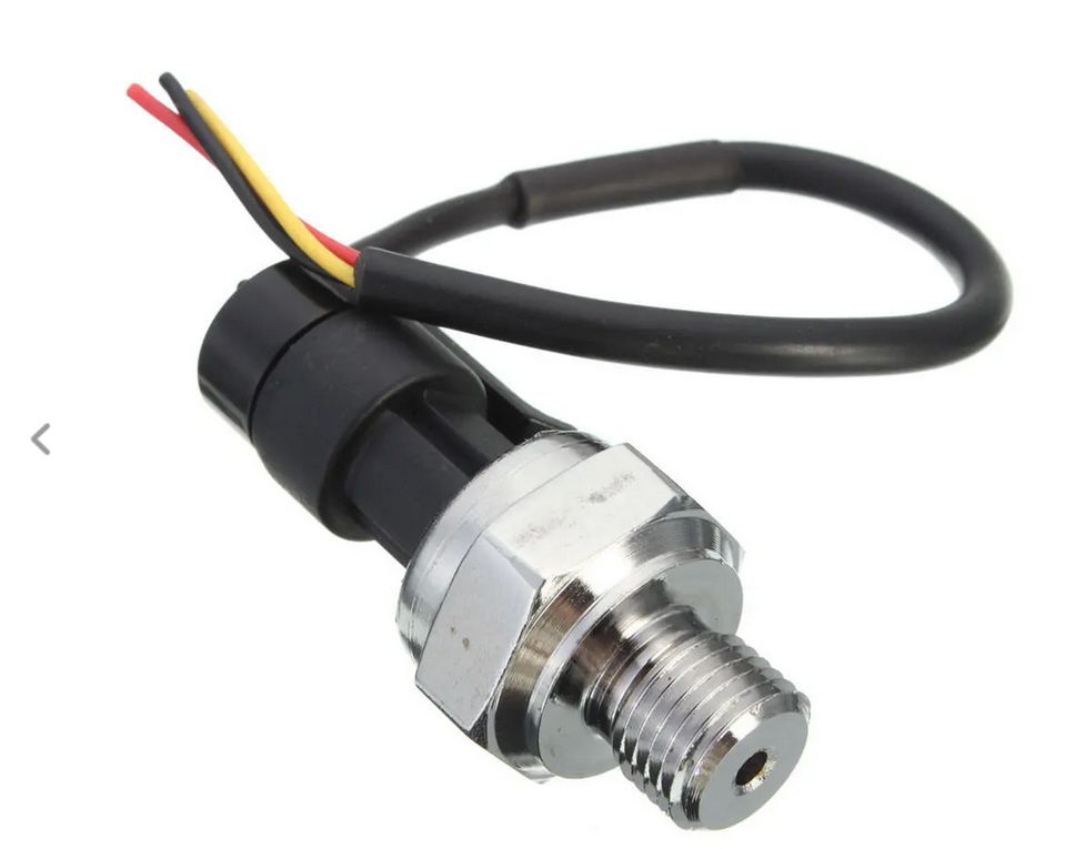

                @bahnuhr zeig mal was für ein Sensor du da verbaut hast, und sag mir gerade den aktuellen druck laut Manometer sowie den analogen Eingangswert
                Und tu dir mal ein gefallen Steck den Stecker vom drucksensor ab und überprüfe mal was tasmota für ein analog wert ausgibt, sollten 0-2 digits sein. Wenn das höher ist, ist der bestimmt defekt 😄
                    Hatte ich doch oben geschrieben.
                    Der gleiche wie im #1
                    und zusätzlich der selbe aber mit 0,5 mPa

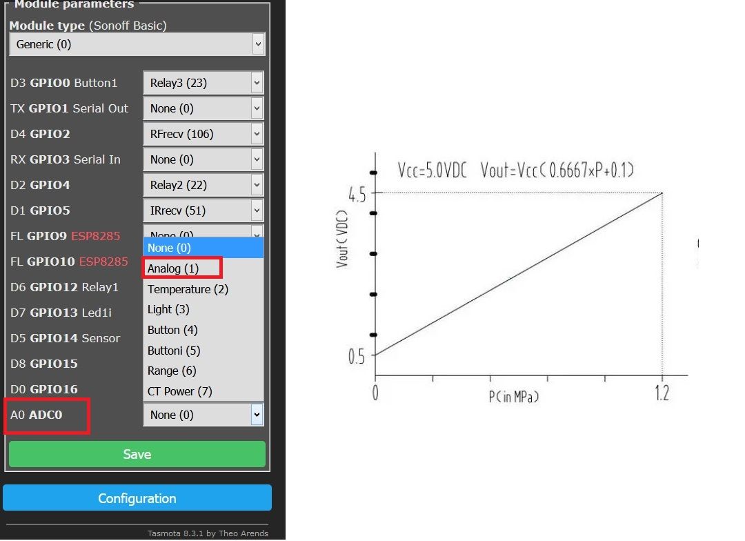

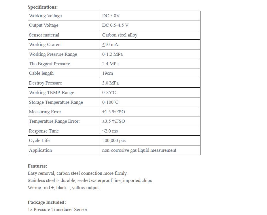

                    Also:
                    Sensor 1: 0,5 mPa an 5 V
                    Gelbes Kabel an A0 am Wemos d1 mini
                    Wemos d1 mini an 5V
                    Daten von 0,5 bis 4,5V entspricht 0 bis 5 Bar
                    Sensor 2: 1,2 mPa an 5 V
                    Wemos d1 mini an 5V
                    Daten von 0,5 bis 4,5V entspricht 0 bis 12 Bar
                    Und dies sind die Werte:
                    Sensor 1 (0,5 mPa)
                    liefert 558 als Wert
                    Sensor 2 (1,2 mPa)
                    liefert 309 als Wert
                    Lt. manuellem alten Manometer sollten das ca. 1,7-1,8 bar sein.

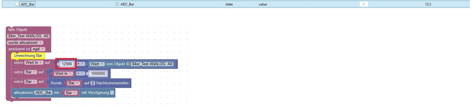

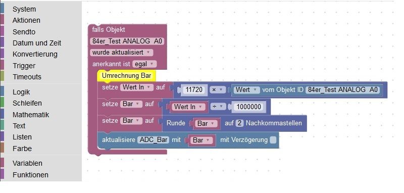

                              @bahnuhr Steck mal lieber den kleinen Sensor auf 3,3v bevor du dir den analogeingang kaputt machst, ich rechne dir gleich den neuen Script aus bzw blockly und versuch das mal

                                @canim sagte in Drucksensor mit Tasmota abfragen ?:
                                Die Aussage ist mir nicht klar.
                                lt. Beschreibung des Sensors braucht der doch 5V
                                und liefert per analog je nach Druck max. 4,5 V
                                Da mein Wasserdruck aber doch nur ca. 2 bar ist kann der A0 doch nie über 3,3V kommen.
                                oder versteh ich die Logik nicht (kann ja auch sein).
                                  @bahnuhr sagte in Drucksensor mit Tasmota abfragen ?:
                                  Das ist maximal.
                                  je höher diese Spannung, desto besser ist die Auflösung.

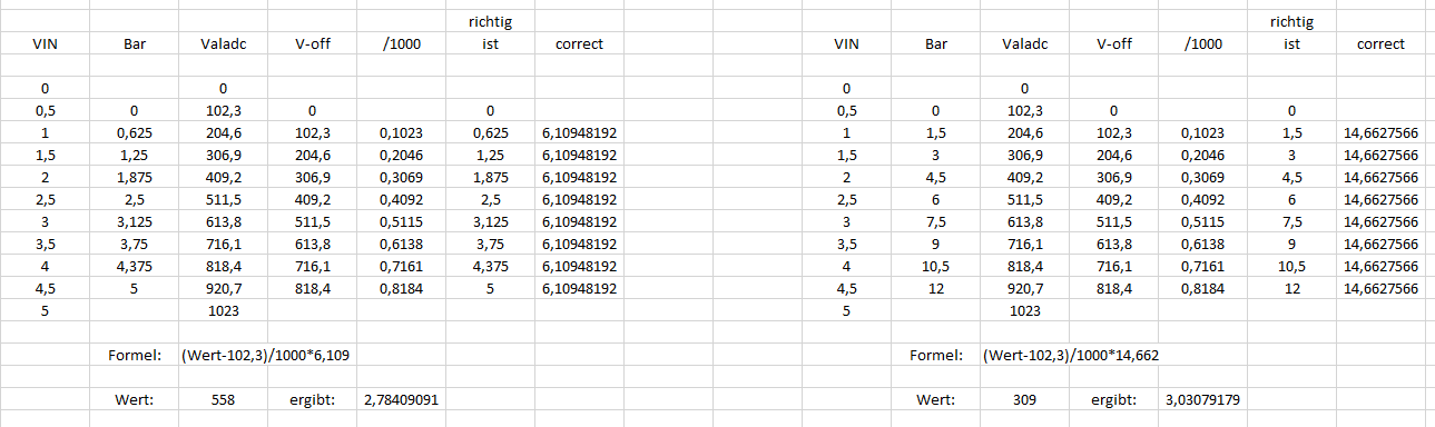

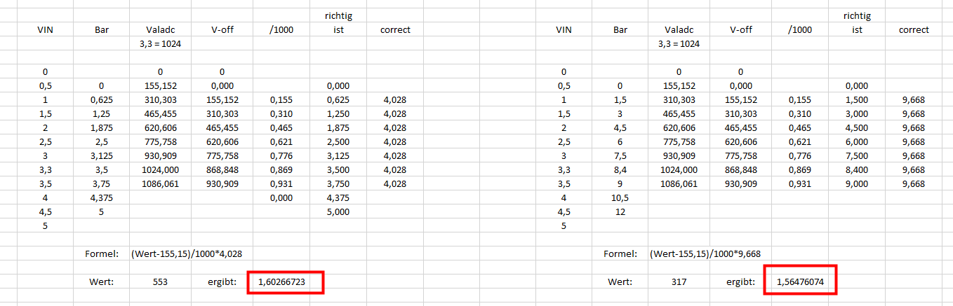

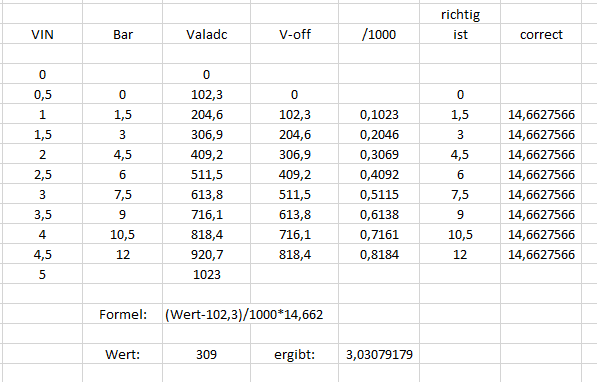

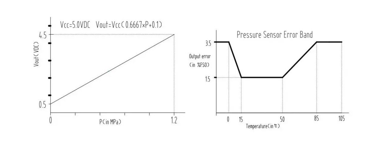

                                    So, ich habe jetzt mal den o.g. Link und meine Excel Tabelle geändert.
                                    Da ich keinen Widerstand verbaut habe ist ja 3,3V = 1.024 Digit
                                    Beim Sensor 1 mit max 5bar kommt dann raus: 1,60 Bar
                                    Beim Sensor 2 mit max 12bar kommt dann raus: 1,56 Bar
                                    Meine manuelle zeigt ca. 1,7 Bar.
                                    Ich rechne jetzt mal 0,1 Bar überall dazu.
                                    Nicht mathematisch logisch, aber dann passt es ungefähr.
                                    Vielleicht hat ja auch die manuelle Anzeige einen Hau.
                                    mfg
                                    Danke für eure Überlegungen.

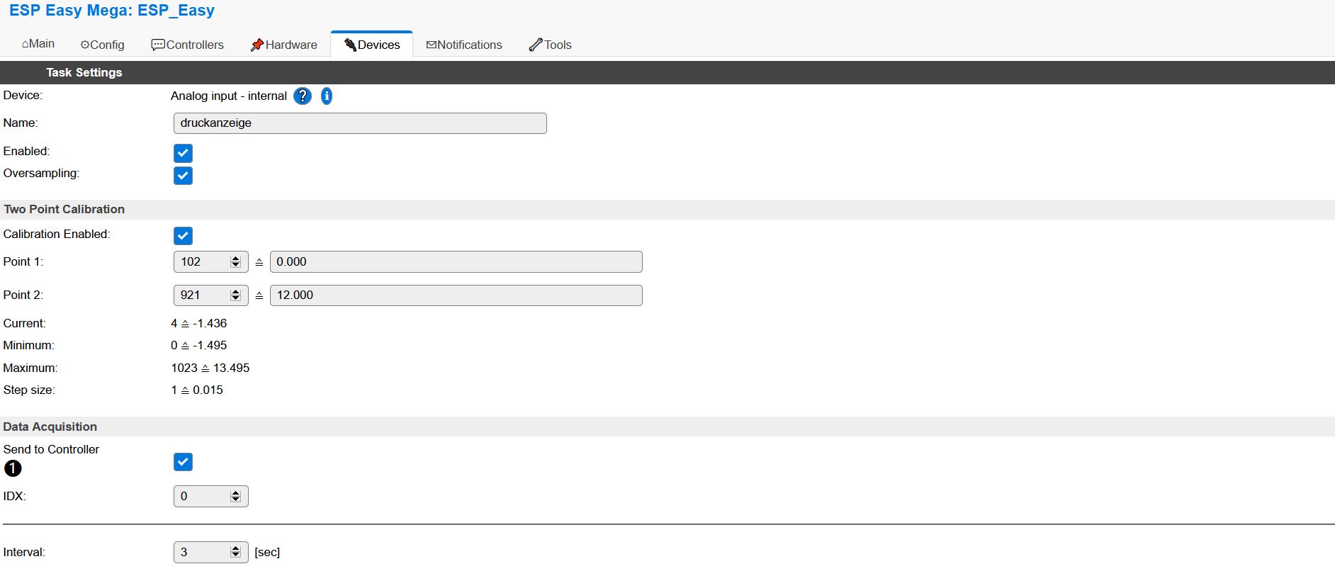

                                            SpeedyBlade @Bulli Bultmann last edited by
                                            @bulli-bultmann gibt es eine möglichkeit die zuordnung auch in tasmota zu machen und nicht nur bei espeasy?
