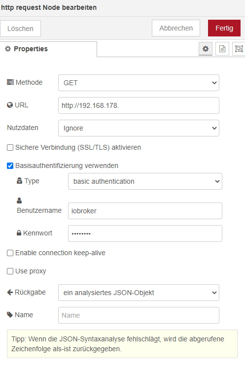

      ich versuche per Node-Red eine Ausgabe einer Aufzählung eines Datenpunktes zu realisieren.
      Ich komme soweit, das es nicht mehr funktioniert, wenn ich die Authentifizierung anschalte.
      Vor Authentifizierung geht folgendes:
      http://192.168.15.6:8087/objects?pattern=zigbee.0.*.state
      Schalte ich dann die Authentifizierung an, geht nur noch das hier:
      http://192.168.15.6:8087/getPlainValue/system.adapter.admin.0.alive?user=admin&pass=Test1234
      Das zeigt, dass die Zugangsdaten richtig sind, aber der Aufruf
      http://192.168.15.6:8087/objects?pattern=zigbee.0.*.state?user=admin&pass=Test1234
      bringt:
      {"error":"authentication failed. Please write "http://192.168.15.6:8087?user=UserName&pass=Password""}
      Was mache ich falsch?
      LG, Mitch

        @Mitch Hast Du hier eigentlich die Http Node genommen und auch die Authentifizierung über die Node vorgenommen? Bei mir funktioniert zumindest die Basisauthentifizierung im Allgemeinen und dem http Node. Mit der simple-API habe ich es allerdings nicht ausprobiert.
        Also kann den iobroker nicht auf Auth umstellen bzw will das jetzt nicht aber ansonsten funktionieren die wildcards mit der Node klasse.

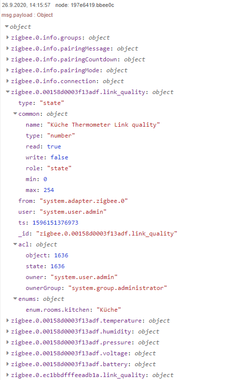

        Also http://<iobroker Adresse>/objects?pattern=zigbee.0.* gibt mir alles aus:
        Sogar die Aufzählung innerhalb des Objektes. 😉
